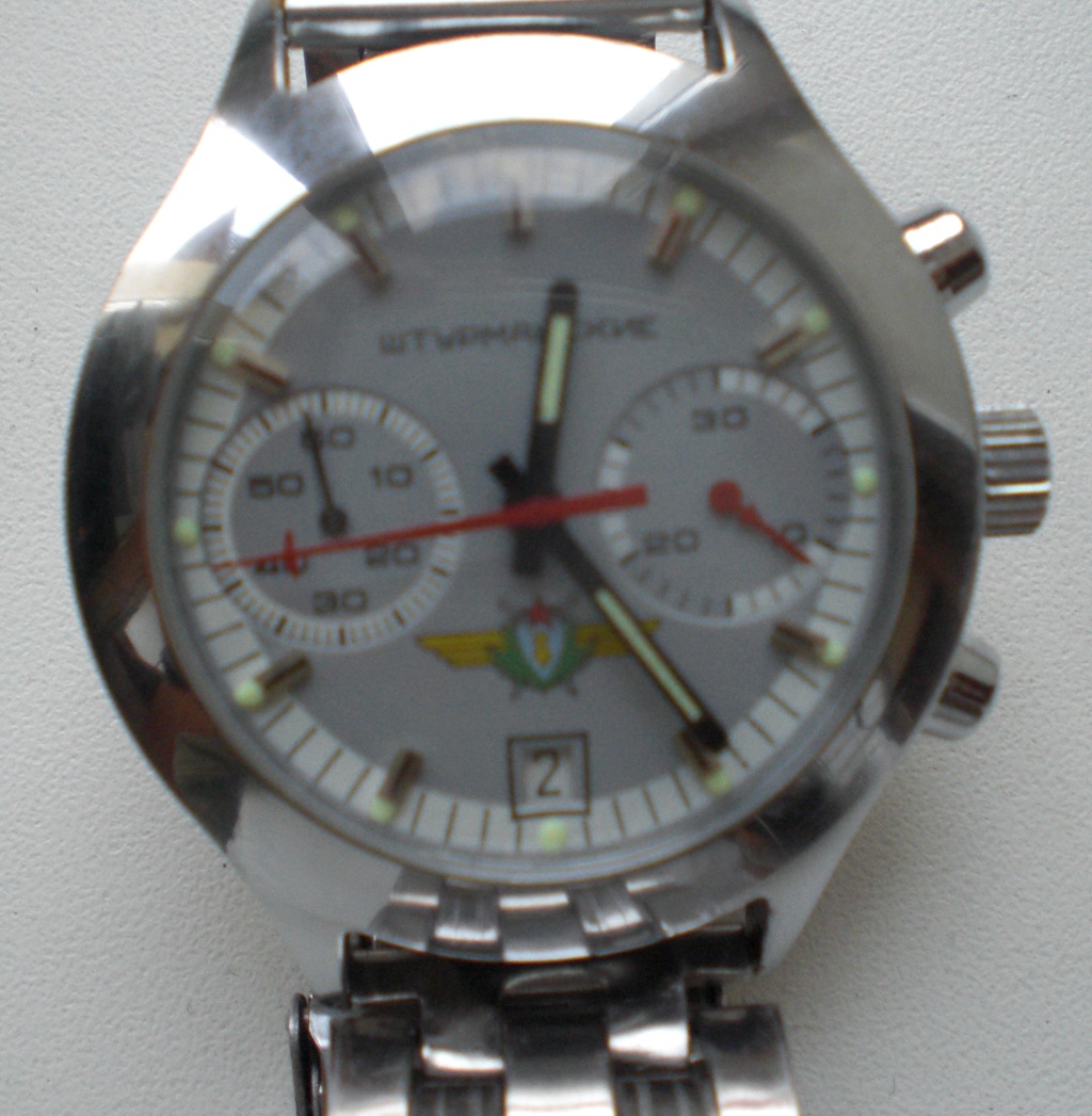

Господа, имеются следующие часы, необходимо определить точно, что это за часы и имеется ли возможность решить проблему с залипающими кнопками на них самостоятельно.

тоже самое у меня
на механизме выбито 3-87,т.е. 3-й квартал 1987г.Кнопки не шевелились.Вытащил механизм(это сложно-надо снимать два рычага).Корпус в бензин на три часа,потом в кнопки капал часовое масло.И так несколько раз.Высыпалась ржавчина и все разработалось.
Предполагаю что под кнопками латунные никелированые трубки.Никель стерся от трения,а латунь и железная пружинка образовали гальваническую пару и коррозия все прихватила.
В,общем,особенности советского производства.

Сообщение от finaldream Посмотреть сообщение
Это Вам сюда : http://forum.watch.ru/showthread.php?t=8021
Там есть все ответы на интересующие Вас вопросы)
Про кнопки напишу ниже.
Сообщение от vinche Посмотреть сообщение
Это Вы пошли по сложному пути или я чего то не понял ....
Достаточно просто снять кнопки -- они снимаются очень быстро и легко (с нутри снять колечки -фиксаторы у кнопок ) .
Аккуратней -- они , фиксаторы , очень маленькие и бывает "летают" -- можно к примеру прикрывать ладошкой.
Промыть все детали и прочистить отверстие -- собрать и как бы всё
PS. Не знаю -- в таких как у Вас корпусах у меня нет 3133 , но в стандартных советских двух видах корпусов -- чтобы вытащить механизм рычаги снимать не нужно.

не снимались,т.к. были полностью забиты ржавчиной,возможно бывали в агрессивной среде.
