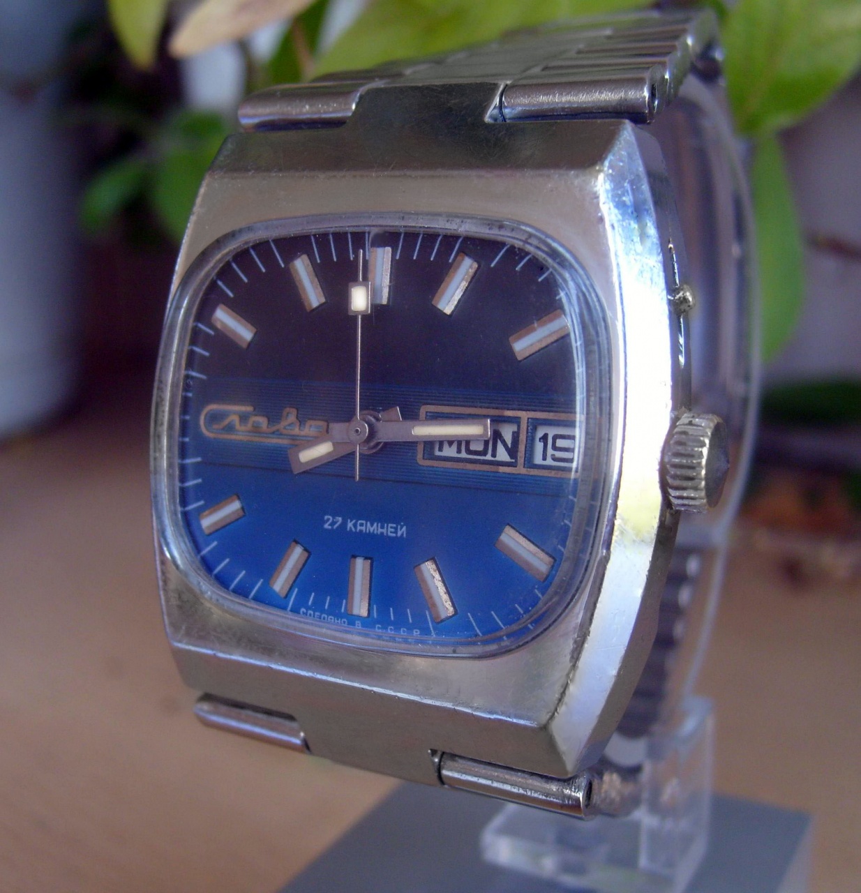

Уважаемые форумчане, подскажите, возможно ли поставить в корпус часов Слава-автомат-телевизор механизм от другой Славы-автомат. И прицепить к нему (механизму) родной, для вышеуказанной модели циферблат. Не могу найти. Корпус пылится...

Все механизмы Слава 2427 одинаковы по размерам.
Циферблаты под двойной календарь тоже одинаковы по креплению, к примеру циферблат от Славы с одним календарем или вообще без оного, не подойдет по креплению на 2427/2428.

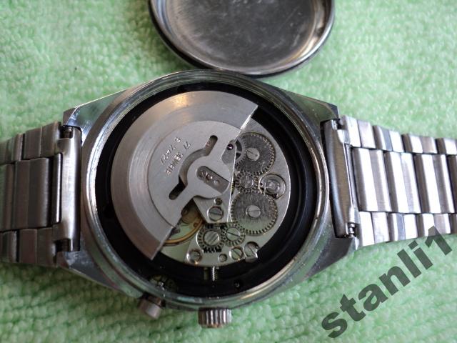

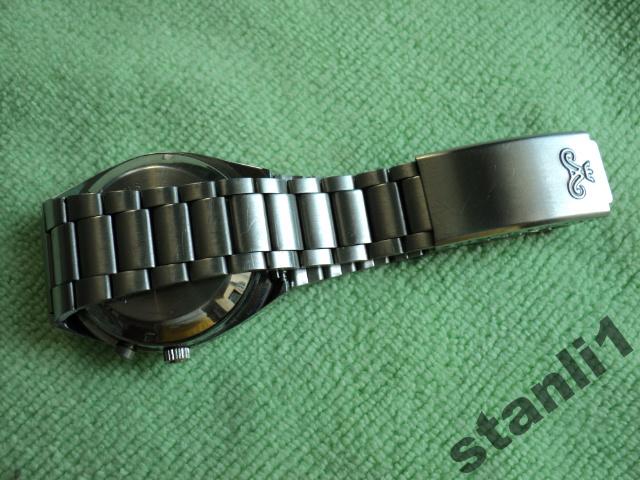

По теме хотел спросить,уважаемое сообщество.Предлагаются часы,внутри 2427.Оригинал?Имею ввиду часы.И чего во вражеском анкере наша Слава?

2427, точно. В крайнем случае сделанный братьями- кЕтайцами. В этом случае он выглядит так,вроде бы топориком вытесан. А насчет того, почему в иномарошном корпусе - Х их всех З, у меня есть сейка внутри которой полетовский автомат стоит.

То есть однозначно Китай?))

Да оригинал, здесь подобное уже обсуждали. Эти часы делали в ГДР, а механизмы собирали и отправляли туда. А так отличные часики, сказал бы вообще супер!!!

Пошло разногласие))))))
Надписи ГДР нет нигде

Слава много куда экспортировалась. Я за оригинал
