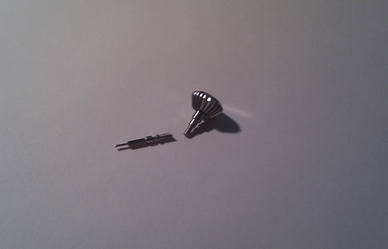

Приветствую всех!
Получил по почте из Китая часы ММ от Гетат. Сразу обнаружилась проблема с заводом и переводом стрелок. Заводная головка вращалась с большим усилием и неравномерно. Осмотр часов показал, что причиной этого является слегка криво установленный в корпусе механизм. Я открыл крышку, снял головку с заводным валом, выправил на глаз механизм. Дальнейший осмотр показал, что заводной вал тоже слегка искривлён. При попытке выпрямить вал подручными средствами, он сломался.
Подсткажите пожалуйста, куда можно обратиться в Москве для замены/установки вала?
Спасибо.

Вообще нет проблем поставить удлинитель. Даже новый вал не понадобиться
