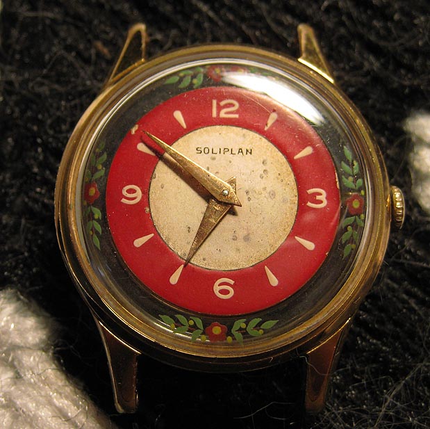

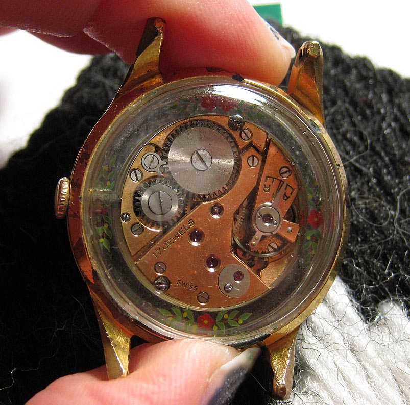

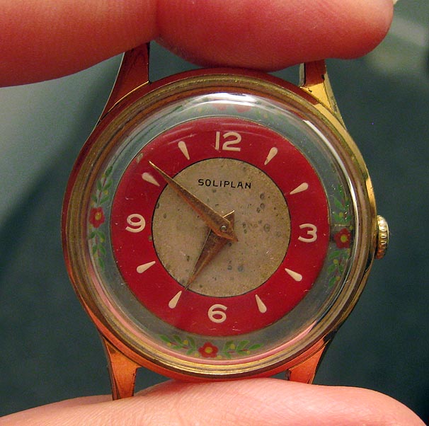

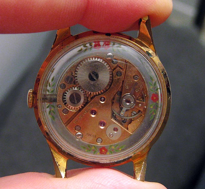

Купила вот такие старые часы. Цифер - старый и заношенный. Не работают. Корпус - как будто об стенку кинули, очень сильно побитый. Но зато с новыми стеклами с обеих сторон (одно прямо-таки вклеено в разбитый корпус ). И с цветочками, цветочки прикольные. Размер - 30 мм, для винтажных женских явно великоват. Если мужские, то почему с цветочками??? Такое впечатление, что какой-то местный умелец нашел где-то старый завалявшийся цифер с механизмом, старый побитый корпус, решил склеить их вместе и для приличия вставить новые стекла. Я правильно думаю, или это так и должно быть? Механизм тоже, кстати, выглядит как собранный из запчастей - часть с покрытием из розовой позолоты, часть - из желтой.... Кто-нибудь знает что-нибудь об этой марке?

Это котлета. Почем взяли?

15 у.е. Денег не жалко, уж больно цветочки понравились. А что должно подходить к такому циферу? В смысле, как оно должно выглядеть?

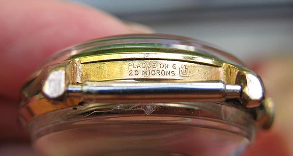

Вот ещё нашла маркировку между ушек. Что такое "В" в домике?

1. прежде всего обратил внимание на фразу сбоку "plaque or g 20 micron" - дословно она повторяет то, что писалось на часах Omega.
+ кстати, скорее всего - "B" в бутылке относится к производителю корпуса.
2. но, по меху, это не Omega, хотя у них есть очень похожий 17-каменный калибр 620 (и, соответственно, по времени я бы также отнес ваш механизм куда-то в к.1960-х - н.-с.1970-х):

вдогонку - похожий Tissot (чуть более поздний и попроще):

плаке может означать - Серебро )))) а ор - золото )))) . Б походу какойто инецыал часовшика или магаза где клепали их .

"plaque or g 20 micron" значит по-французски "позолота 20 микрон", Or - это золото по-французски. С Омегой оно конечно и близко не стояло, у неё механизм подписанный везде где можно...
