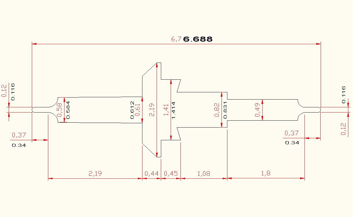

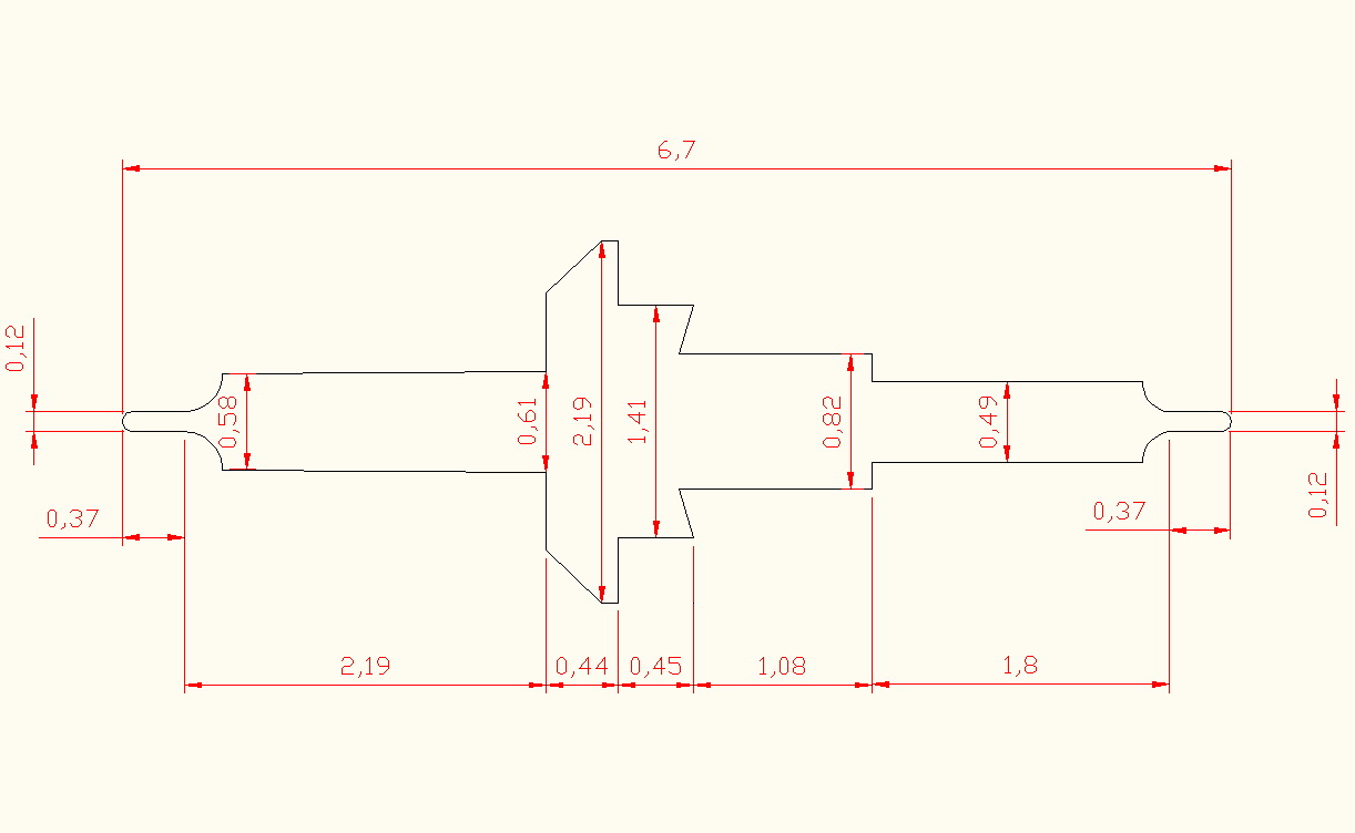

Добрый вечер, всем!
Меня нужно найти размеры от оси баланса для секундомер Второго часового завода, калибр С-11-1б (51СД). Также может быть полезна информация если существует другие калибр у которого использована тот же ось, может быть что у меня есть ось которая может быть подходящим к данному калибру.

Я понял это секундомер - сплит Слава, с двойной секундной стрелкой, головка и две кнопки?

Сообщение от Graf Посмотреть сообщение
Добры вечер, Дмитрий!
Что бы я мог делать, без Вас? Огромное спасибо!
С уважением
Душан
Старый 03.04.2011, 00:59
Graf Graf вне форума
Регистрация: 11.04.2010
Адрес: Беларусь Минск
Сообщений: 1,344
Сказал(а) спасибо: 895
Поблагодарили 2,490 раз(а) в 703 сообщениях
Сообщение от Душан Грујић Посмотреть сообщение
Думаю скоро Вы попросите чтобы я остановился...

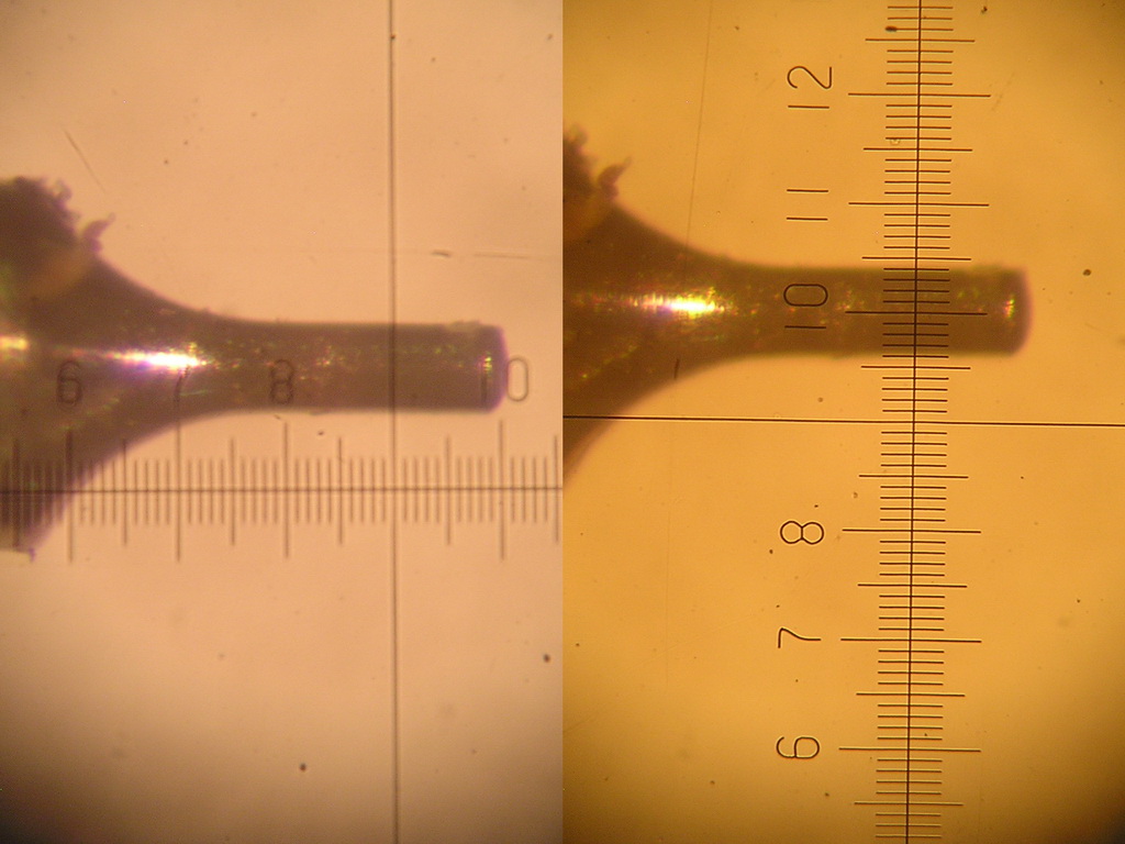

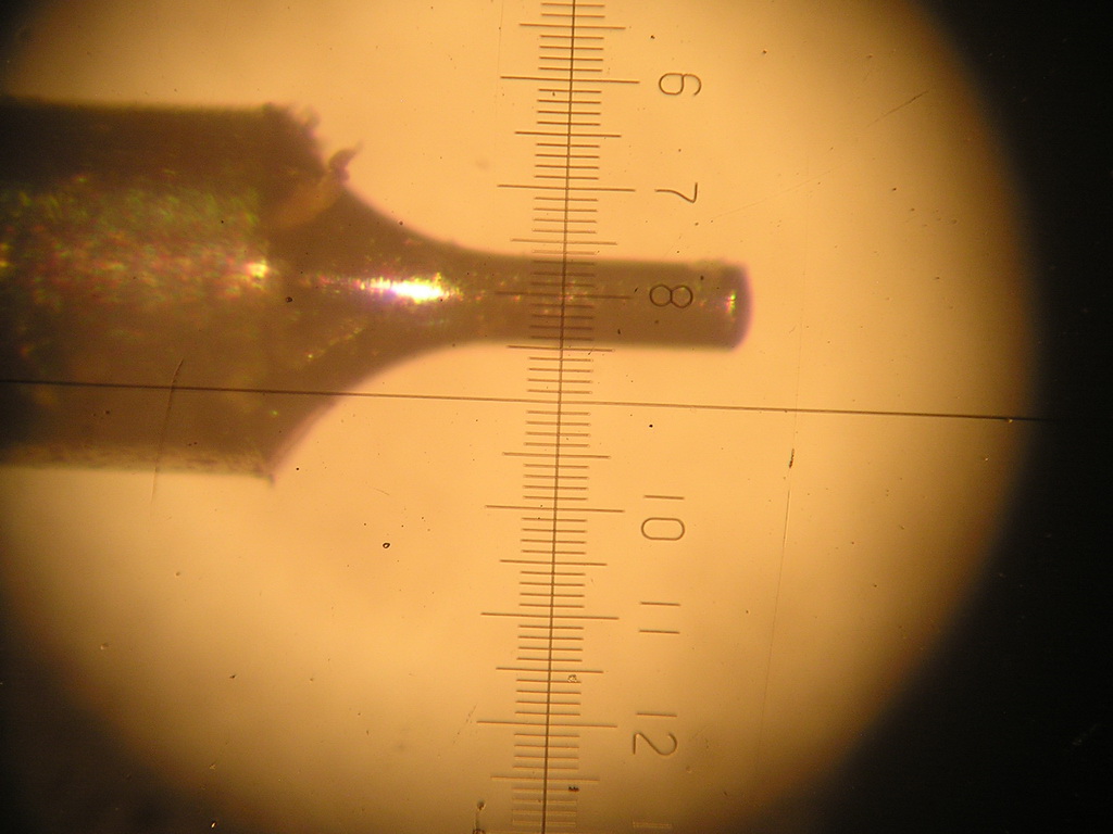

Сегодня взял на денёк заводскую ось из коллекции одного пожилого часовщика, и решил на всякий перепроверить размеры, с тех пор как мне пришлось её делать много воды утекло. В принципе и так всё неплохо, вот только геометрия основания и пятки цапф возможно Вас заинтересует, да и в оригенале они несколько короче (цилиндрическая часть). Незначительно, но всёже, точность не бывает лишней.
