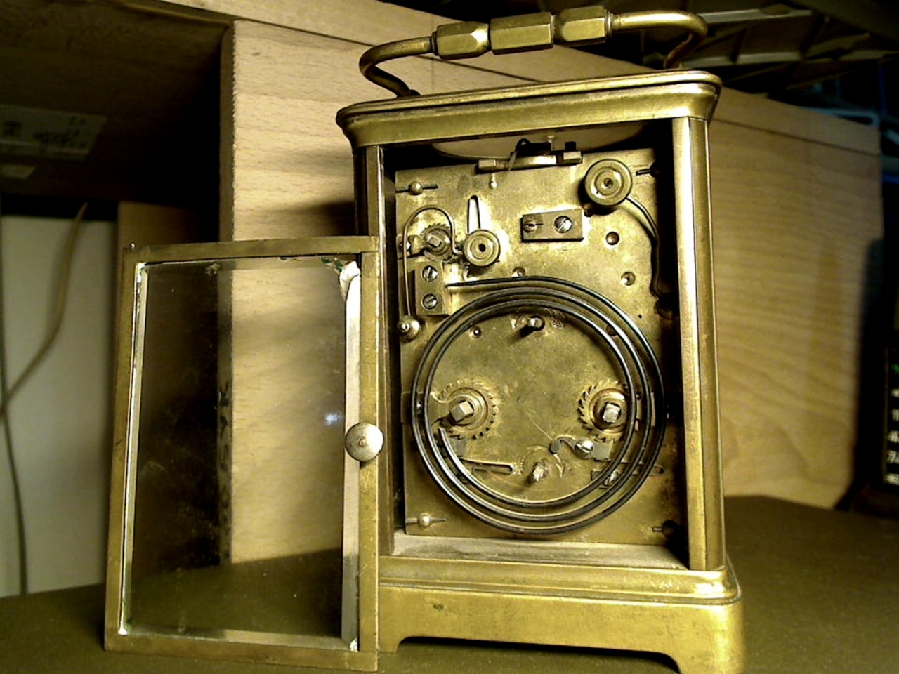

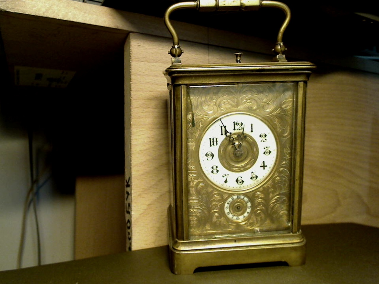

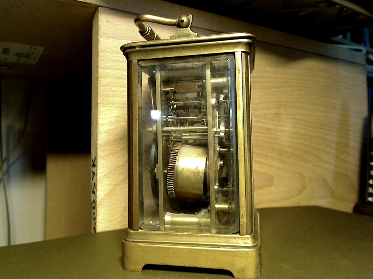

Вот принесли в починку - ой и умучены...

Не четвертные, получасовые плюс будильник, шахман с цилиндровым спуском- жуть для такого класса часов.
Привести в порядок, поставить нормальный шахман и будут вполне стоящие часы.

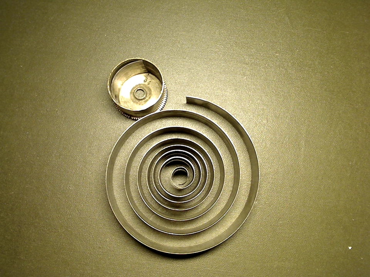

Не! Реставрация, шаман оставлю родной. Вынул из корпуса и присел барабан надо новый ставить треть - зубов убило, видимо и цапфы обломило...
То что будильник, а не четверть - рассмотрел надев очки .

С зубьями печально, а шахман лучше заменить, один фиг эти цилиндры плохо работают, а часы достойны хорошего шахмана.

Ограничения финансовые - тут на барабан бы наскрести женщине. Да и я больше склонен максимум оставлять родного в мехах - лучше повожусь с цилиндром, если не сосем убит.

Барабан ещё найти надо, может придётся этот восстанавливать.
Вообще впервые вижу цилиндр на механизме такой комплектации, обычно максимум на дешёвый будильник ставили.

Да, надо подумать что-то родной больно ржавый. Пока в "Калошу" кинул отмокать, потом в УЗМ, и посмотрим. Где сей час замену найти?

Сергей, в крайнем случае можно шахман ЧЧЗ поставить.

Может у кого нибудь есть барабан?!

Прогреть барабан горелкой и макнуть в воду. Латунь отпускается. Гнутые зубья можно будет выпрямить. А что обломится, после закалки (снова нагреть барабан и дать остыть в тигле) можно врезать.
П.С. Закалка произойдёт не сразу, а на третьи сутки.
