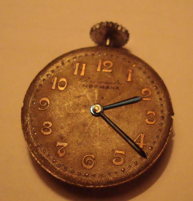

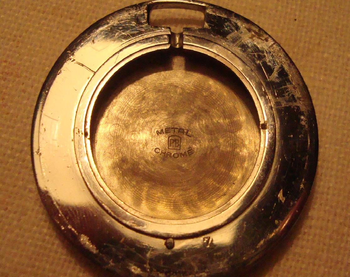

Здравствуйте, недавно приобрёл часы карманные (возможно карсетные) Normana Chronomitre. По словам продавца, часы принадлежали его деду, а их внешний вид так же говорит о давнем происхождении. Краткое описание:
1. Корпус: металлический и состоит из двух частей. На лицевой части отсутствует стекло. На внутренней части надпись "Metal Chrome". Диаметр корпуса и его толщина: 40 х 6..7 мм соответственно.
2. Циферблат: гильошированый с металлическими выпуклыми цифрами бежевого цвета. Имеется надпись "Normana Chronomitre". Стрелки: часовая и минутная вороненые. Секундная стрелка либо отсутствует либо конструктивно не предусмотрена
3. Механизм. Состояние рабочее, но требуется чистка и смазка. Диаметр 26 мм с надписью Normana. Сведения о номере и количестве камней отсутствуют.
Фото прилагаются.
Подскажите пожалуйста, что это за фирма Normana, каких годов приблизительно мои часы и что за механизм. Действительно это хронометр или маркетинговый ход того времени? Заранее спасибо

Была такая NORMANA Watch CO., NORDMANN Cie, La Chaux-de-Fonds, Швейцария.
Скопытились где-то в середине века, после чего бренд был выкуплен китайцами, производство возобновлено в Макао, расширен ассортимент за счет ювелирки, бижутерии, изделий из кожи, аксессуаров. Все как обычно. http://www.normana.ch/
Никакой это не хронометр. Обычный дамский калибр, воткнутый в корпус-брелок производства Paul Bovier (швейцарский производитель корпусов из St.-Ursanne).
nikolayua (28.06.2011)
