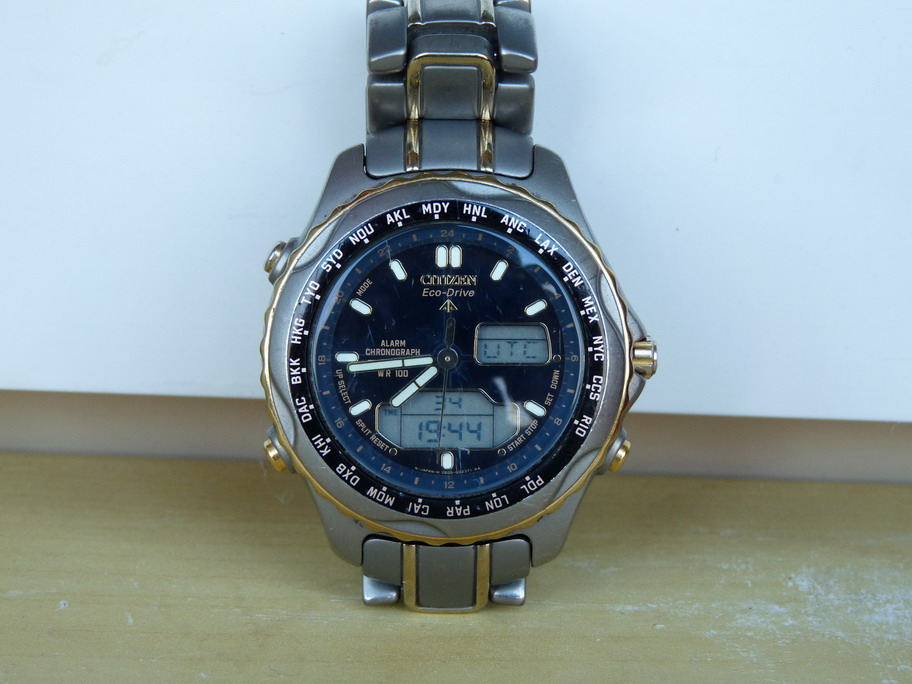

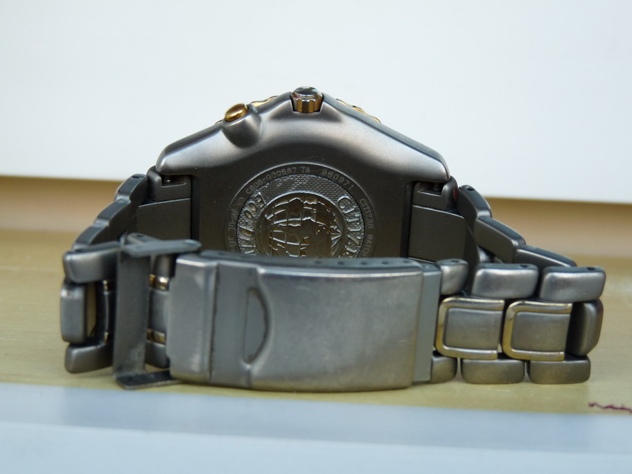

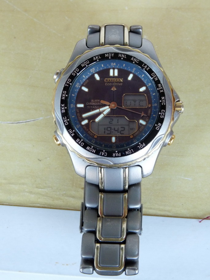

А вот,собственно, их внешний вид.

Главное - это серийный номер, ссудя по фото - 960971, значит июнь 99-го года, да и дизайн того времени, титан.
По ссылке посмотрите фото часов внизу - задник просто копия Ваших
http://members.chello.nl/~h.mennink/...e/ecodrive.htm
Корпус-монокок, разбирается через безель
http://forum.watch.ru/showpost.php?p...6&postcount=63
так что не знаю во сколько Вам это будет...
