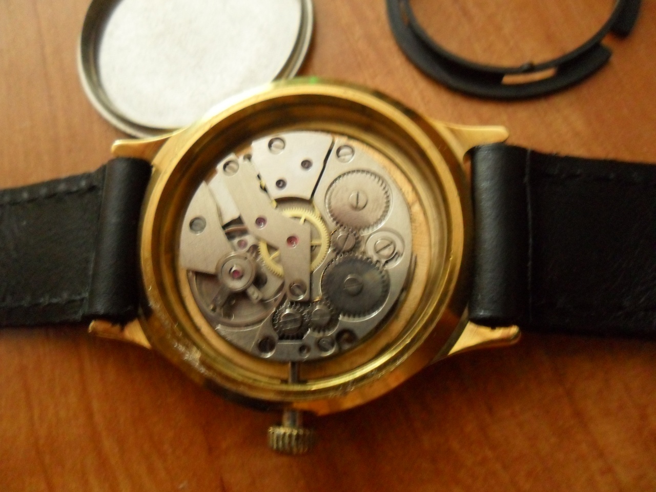

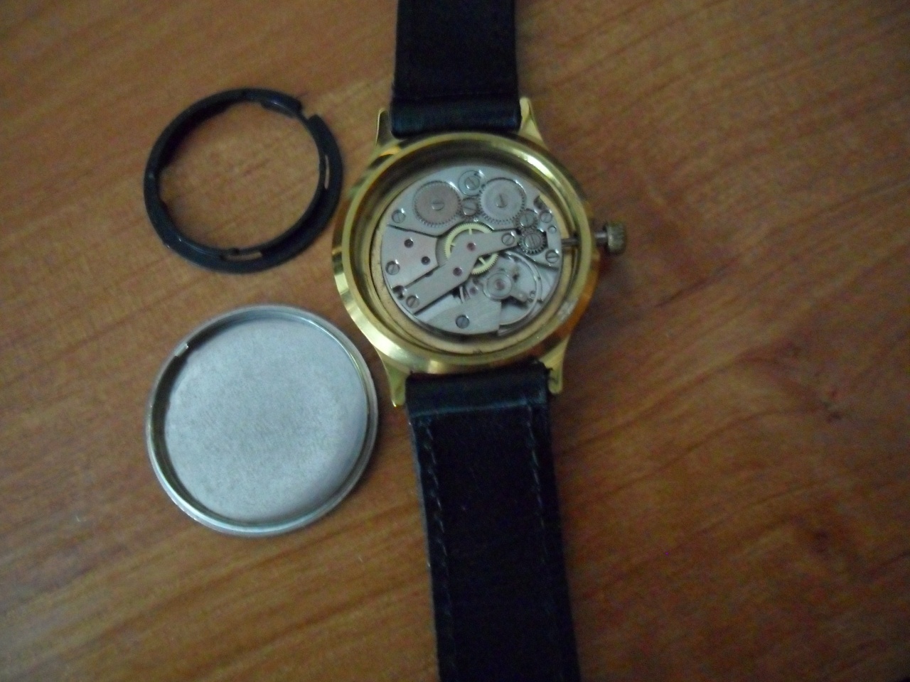

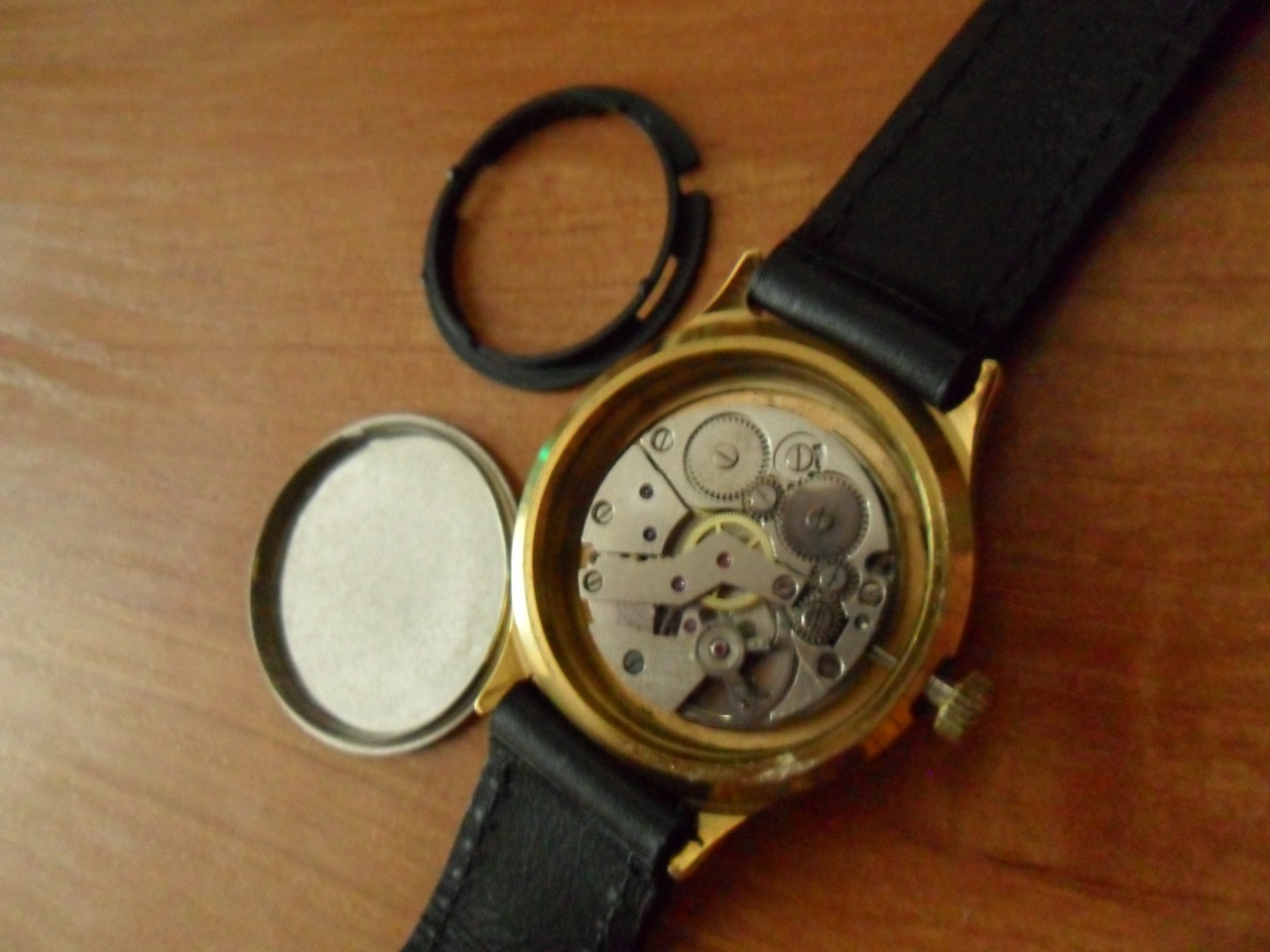

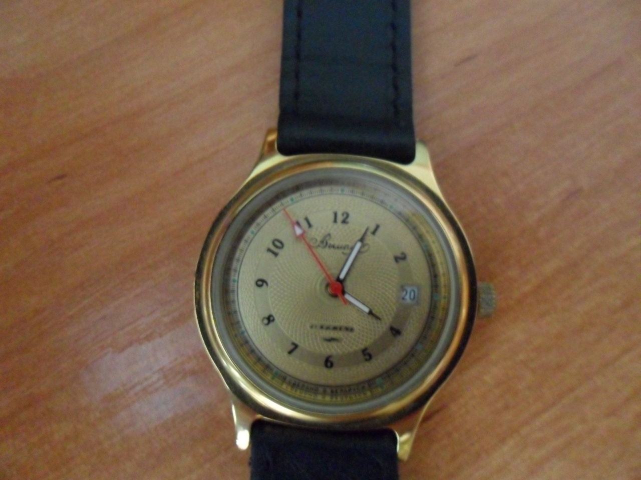

Купил сегодня. Корпус с кучей заводских дефектов, такое впечатление, что ЗГ от бэушных часов поставили. Дизайн тоже не айс. Заинтересовали с чисто технической точки зрения. 21 камень, ручка, календарь мгновенного действия, люм на стрелках (правда, пока не знаю, на сколько его хватает). По поводу меха - выглядит очень даже неплохо, может быть и не китай... Хотя недавно видел на форуме фото явно китайских часов, и в них баланс тоже был "неуставного" цвета (с чем я раньше никогда не сталкивался).
Обратите внимание на количество шестерней, передающих усилие от ЗГ на барабан с пружиной - не многовато ли их? Заводятся подозрительно туго. Ход у них какой-то интересный. На слух частота колебаний баланса вдвое меньше по сравнению с Луч на калибре 1801.1 Секундная стрелка движется с сильными рывками (даже кварц напоминает). Возможность остановки секундной стрелки путём вытягивания ЗГ к сожалению не предусмотрена.

А что тут опознавать. Сие есть дивное произведение Витебского приборостроительного завода, в ассортименте которого механическая наручка на калибрах 1509,1801, 2609, 2614, 2616 и 2350.

Нет, это Слава 2414. У меня точно такой Вымпел.

Это уже не "Слава"...
Просто один вымпел с калибром "Made in China" у меня уже есть.
Отличается цветом баланса, отсутствием клейма и серийных номеров. В остальном - точная копия.
А люм хороший - смог посмотреть время в 3 часа ночи.

Самые поздние Славы тоже имели такой цвет баланса.
В техпаспорте указан механизм 2414 (только цифры, информации о производителе нет). У вымпела нет калибра с таким обозначнием. Думаю, вы правы.

Сообщение от Slayer Посмотреть сообщение
Это особенности механизмов "Слава". В них используются два барабана.
Я так и подумал. А зачем? По логике, применение такой схемы приводит лишь к уменьшению надёжности и срока службы механизма.
