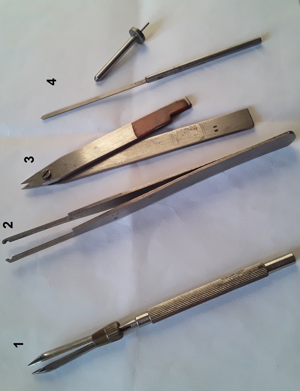

Добрый день, уважаемые форумчане!
Достались мне некоторые инструменты СССР.
Помогите, пожалуйста, определить для чего они?
1. Это цанга для осей?
2. Это пинцет для винтов?
3. ?
4. Тут две детали. От чего они могут быть?

1. Клюба. По губкам не видно может и для анкерной вилки.
2. Точно не знаю, для чего, но тоже под подхват винтиков использую.
3. Похоже на ножницы для спирали баланса, укорачивать
4. Полиролфайл и похоже на центр или что-то подобное для станочка
«Безупречный человек — это тот, кто уходит от суеты. Делать это нужно решительно.»

1. Клюба. Для удержания любых мелких деталей.
2. Какой-то специальный пинцет. Наверное, удерживать что-то круглое.
3. ?
4. Полировальник для цапф. Это тот инструмент, что похож на надфиль. Вторая деталь х.з.

У меня ещё вопрос по полировальнику возник.
А из какого металла он сделан?
Насечек на рабочей поверхности не вижу. (Микро насечки всё же вроде есть ).
Он как бы "заглаживает" ось? Такой принцип?

Полировальник делается из стали. Принцип работы в "зализывании" неровностей. Холодная накатка. Он не должен снимать материка как надфиль, а должен заглаживать неровности.
