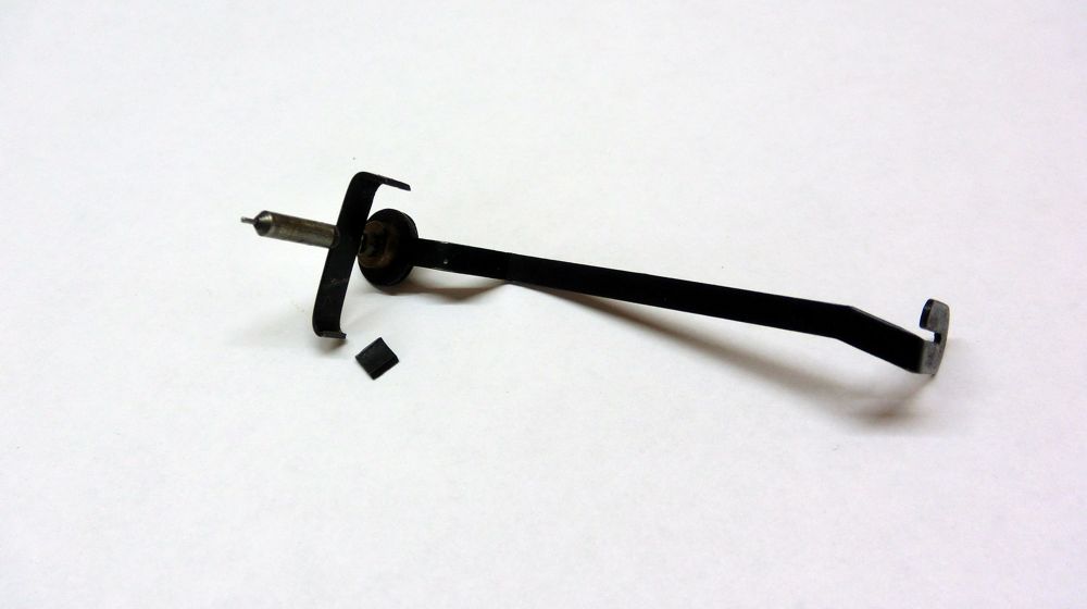

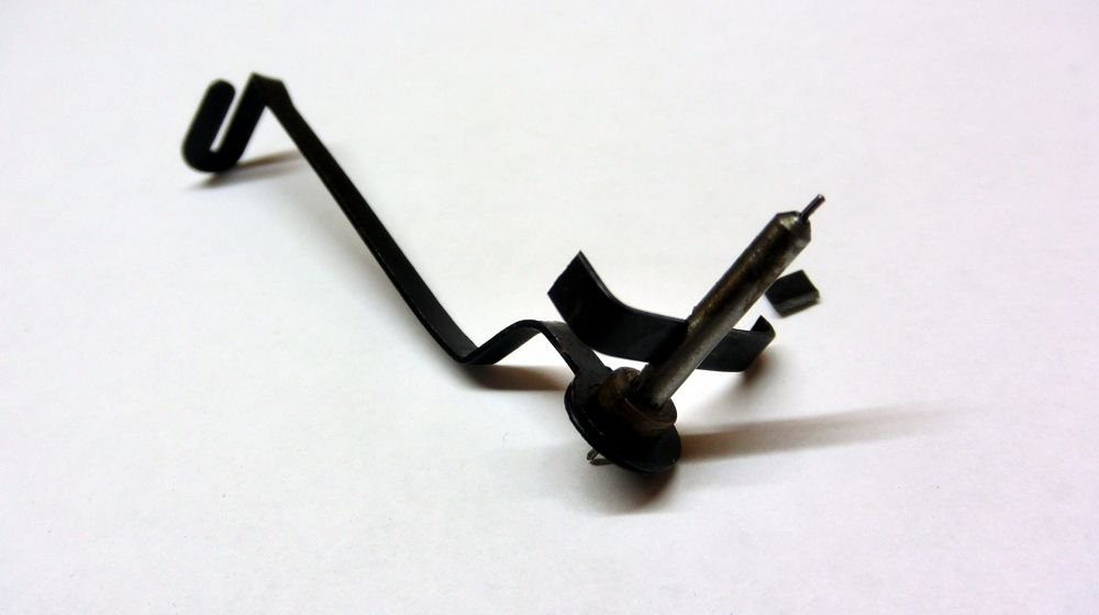

Ищу запчасть к настенным ОЧЗ
Здравствуйте, друзья! В руки попали старые настенные часы ОЧЗ (без боя), фотографии самих часов, к сожалению, сейчас нет - часы остались на даче, самое похожее, что мог найти в интернете, вот это:
http://prodayvkurske.ru/upload/small/164829.jpeg
Часы имеют семейную ностальгическую ценность, поэтому начал их восстанавливать. Дело обошлось чисткой и смазкой. Но когда уже почти все было готово, я по глупости сломал спуск (или как там эта фиговина называется). Обратился к часовщикам, вышел на одну дамочку, но она потребовала привезти все часы целиком, хоть и запросила недорого (350 р.). Запчастями она, наверное, боится торговать по юридическим соображениям. Кроме того, я ее хорошо знаю и не горю желанием опять с ней связываться. Так вот, друзья, нет ли у кого этой детальки? Если есть, поделитесь, пожалуйста. Фотографии детальки в двух ракурсах прицеплены.

Можно спаять анкер обратно. Потребуются щёчки из бронзы. Советская копейка подойдёт. Разрежьте копейку пополам, на половинку поставьте анкер, приставьте обломок к старому месту, накройте второй половиной копейки и спаяйте оловом. Лишнее сточите.
Дел на полчаса.

Это только при наличии олова, паяльника и рук малой степени кривизны. У меня из перечисленного ничего нет.
Кроме того, сломанная штучка выглядит закаленной - не пострадает ли она от нагрева?

нет, не пострадает. Паяльнику просто не хватит мощности, чтобы отпустить металл

Это при наличии таблетки аспирина, олова, зажигалки, косметического пинцета жены и... шила в одном месте.
