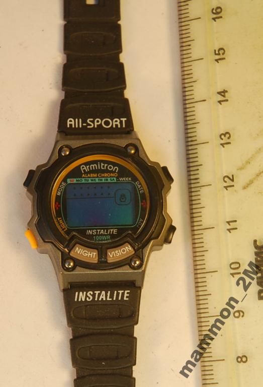

Купил сегодня с рук часы Armitron alarm chrono (без инструкции) и открыл крышку, чтобы заменить элемент питания. Однако батареечный отсек оказался пустым!
Помогите, пожалуйста, определить, какой элемент мне нужен. Диаметр - 12 мм, толщина - около 2 мм.

сделайте фото бес крышки, если знаем скажем...
ПС... вы уверенны в их работоспособности?

К сожалению, нет под рукой фотоаппарата. Но, судя по приведенной на форуме таблице, это должен быть SR55 (SR1121). Попробую сегодня проверить.
Продавец сказал, что часы работоспособные. Сам я, разумеется, могу только верить или не верить его словам.

CR1216

Уверены, что литий? Не может ли быть обычный G-10?

Сообщение от Mammon Посмотреть сообщение
CR1216
М-да... только что убедился, что у G8 маловат диаметр
Интересно, а при ее установке часы должны были хотя бы на секунду включиться: контакт-то ведь есть?

Значит действительно литий. Тогда от обычной не пойдут.

Сообщение от Inhabitant Посмотреть сообщение
Однозначно трехвольтовая. От полутора вольт не будет никакой реакции.
А-а, точно. Я и забыл совсем, что нужна 3-вольтовая.
Что ж, будем искать.
