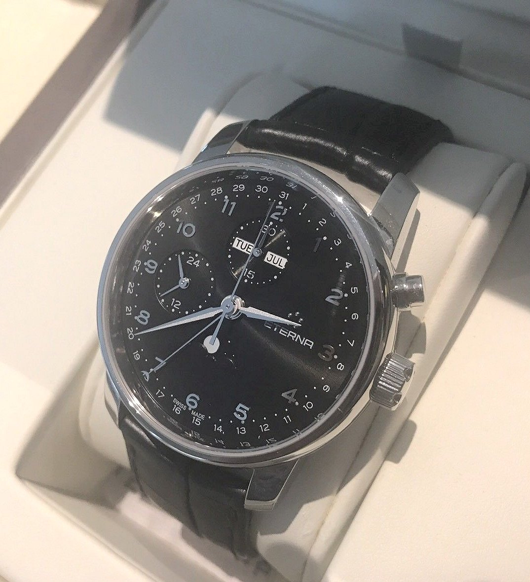

Из доступных например Eterna Soleure
Название: Eterna-Soleure-MoonPhase-Chronograph-Annual-Calendar-Swiss-Automatic-8340.41.44.jpg

Сообщение от Kuanysh Посмотреть сообщение
Да, уже смотрел но там стоит механизм модифицированный из ета вроде.
В свободной продаже самого механизма нет. Разве что брать на вторичном рынке подешевле.
А вы что ожидали?
Однокнопочный хронограф очень нечастая функция, поэтому стандартные механизмы с такой функцией не выпускаются
Это или доработанные ЕТА 7750, или мануфактурные калибры

В прошлом веке много чего было, производителей калибров было в десятки раз больше
Однокнопочный хронограф редкий потому что он не нужный
В плане функциональности двухкнопочный лучше, поэтому он и вытеснил однокнопочные механизмы прошлого века
Так же как автоподзавод вытеснил ручной завод, поэтому механизмов с ручным заводом намного меньше
Механизм в Этерне дорабатывал Поль Гербер
Думаю модификация кулачка гениально простая
