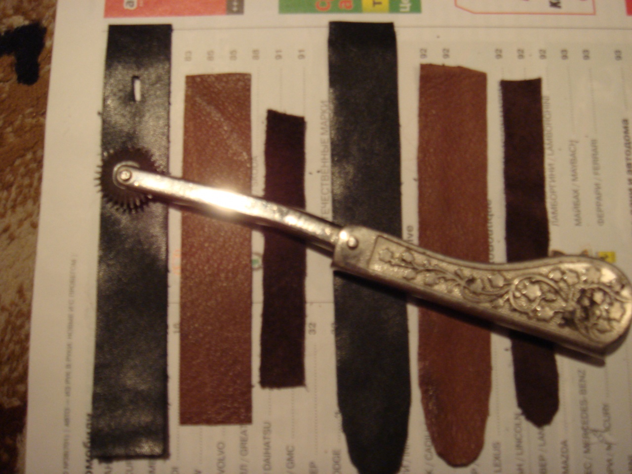

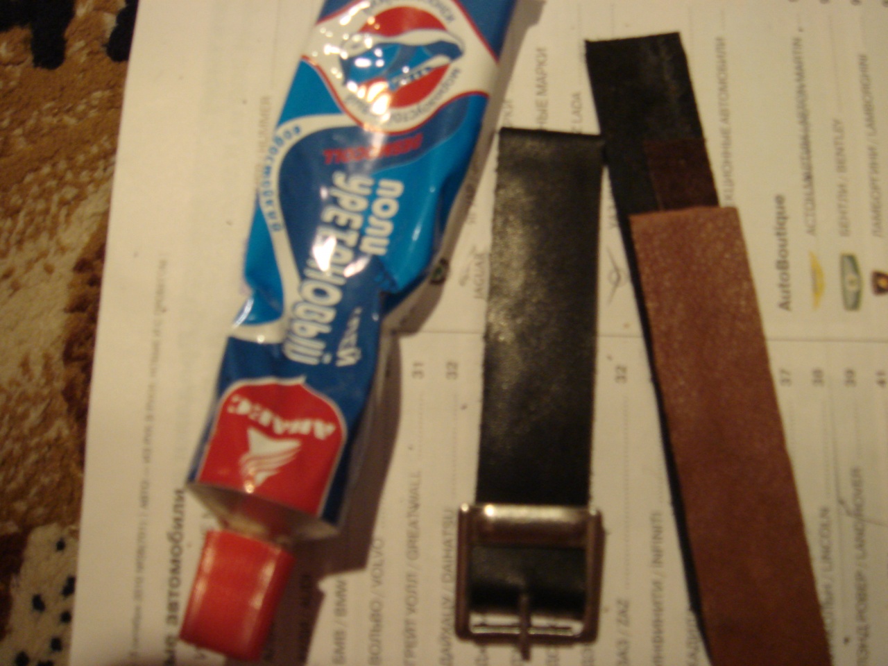

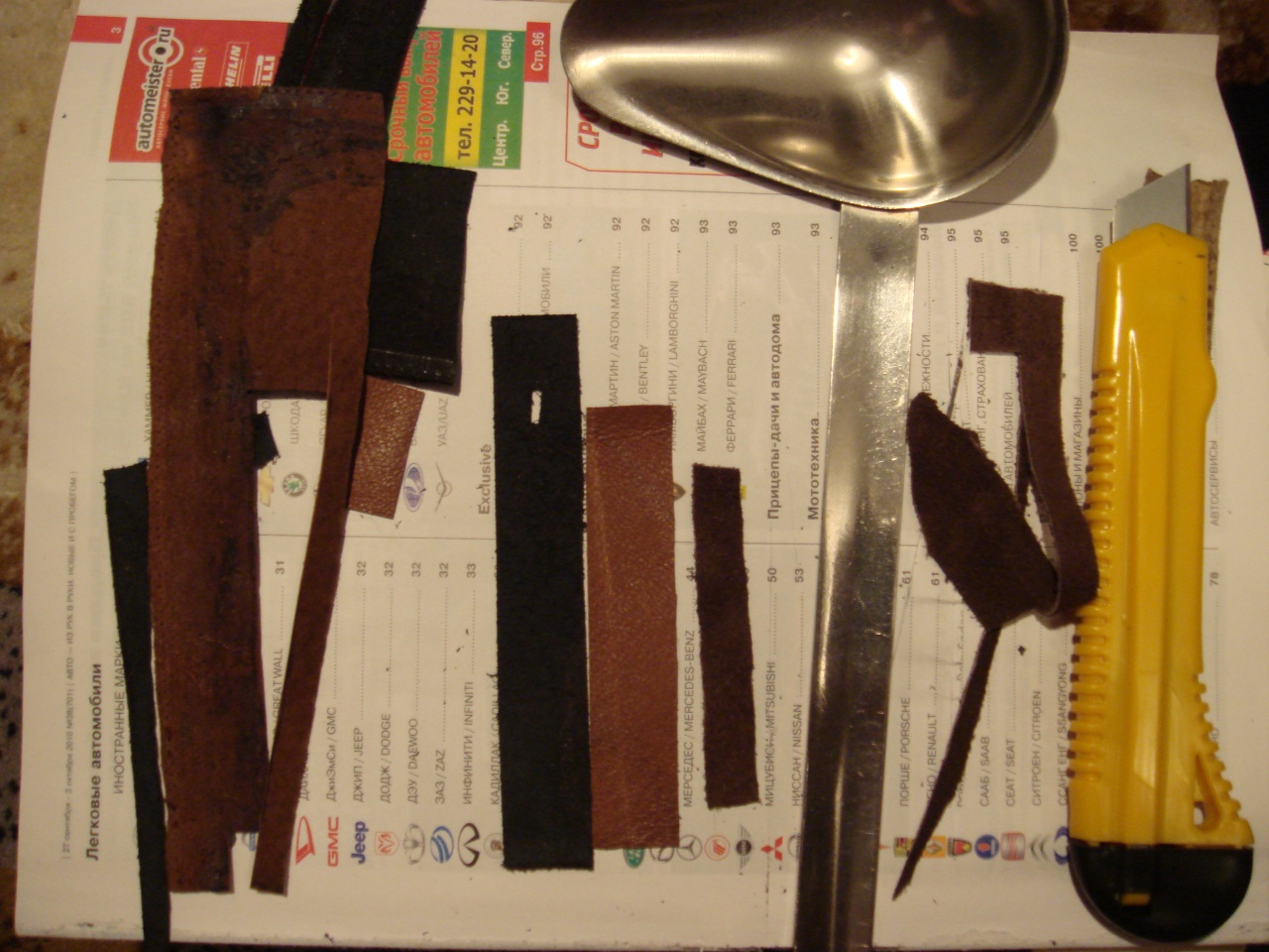

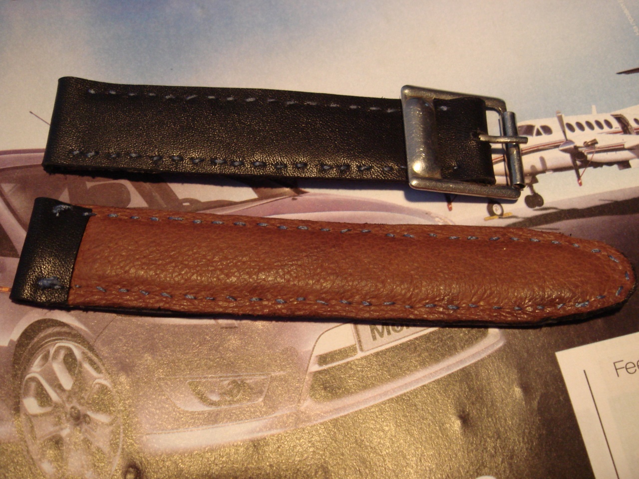

Решил изготовить ремешок. Решил сразу делать самый сложный классический и использовать минимум приспособ.
1. Выбор материала,- качественные женские сапоги с внутренней кожаной отделкой и кусочек замши.
2. Хорошие нитки (будут путаться, но не рваться), клей сапожный, иголка, металлическая линейка, нож, ролик для разметки (можно толстой иглой).
3. Кроим по линейке (лучше для шаблона распароть старый ремешок).
4. Слегка промазываем клеем, складываем и прижимаем руками, остальное завтра.
5. Размечаем путь иглы иначе очень криво получится, набираемся терпения и прошиваем, надеваем. Всё.
Для первого раза лучше использовать нитки в цвет кожи, меньше огрехи шва видно.

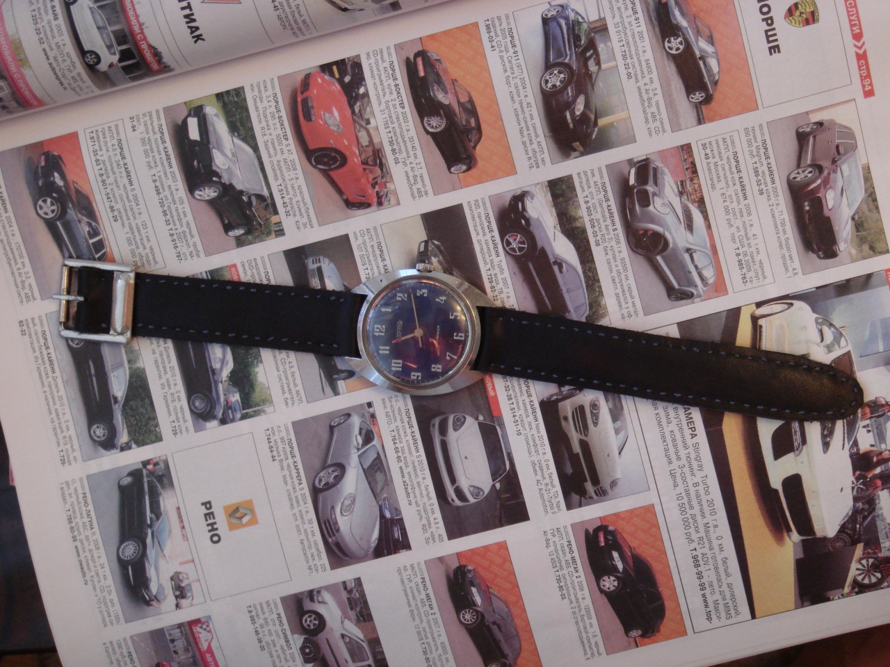

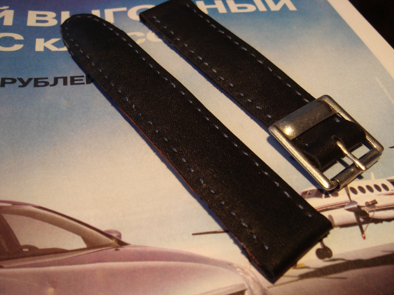

Получается так.
Конечно тисочки бы да инструмент как у oloo, но в любом случае считаю не плохо для первого раза. Ручна работа, лимитед. Удачи всем.

"Лиха беда, начало", вполне приличный ремешок получился у Вас, а аппетит, как известно, приходит во время еды.
Удачи.
