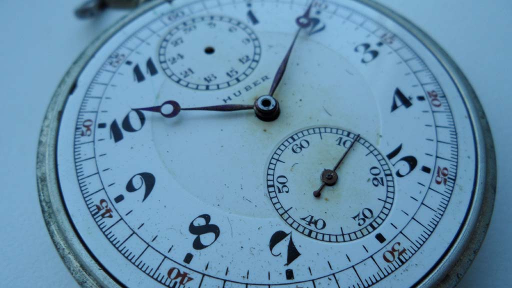

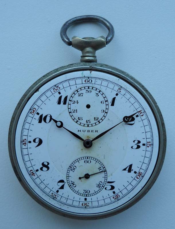

…год выпуска? (хотя бы приблизительно)…цена за не рабочие ?...ну и чисто теоретически если их отреставрировать за какую сумму можно продать ?

В таком состоянии не больше 50$. Стоимость ремонта может точно определить только тот мастер, который будет делать: точно надо смотреть состояние оси центральной секунды, оси минутного счетчика и ремонтуара, подбирать отсутствующие стрелки, изготавливать вал и головку. А это с косметикой уже 100-150. Если что-то еще, то соответственно дороже. + родировать корпус. Итогом за 250-350 уйти могут (в зависимости от итоговой внешней привлекательности). Вот и считайте.

Плюс (вернее, минус) - цифер покоцаный. А это не восстановить. Новый очень дорого.
Я полагаю, выбрасывать не стоит всеж.

С цифером там все нормально. Пятна с эмали смываются, а сколы по краю все равно уходят под рант. Разве что ""заизолировать" их от распрстранения окисла под эмаль, чтоб трещины от них не пошли.

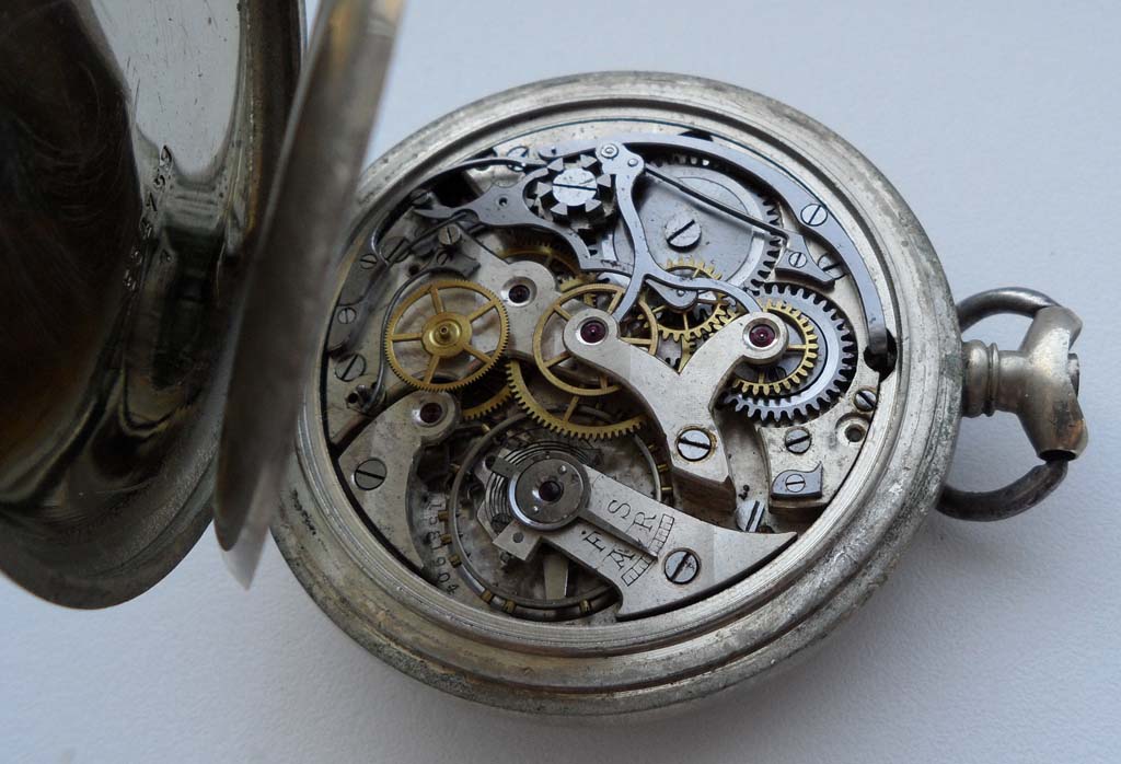

Там с другим еще ненормально при внимательном рассмотрении. Сломана пластинчатая пружина фиксатора минутного счетчика (показал на фото ТС). Либо придется ждать когда подвернется, либо изготавливать. Это + вал и головка = уже дорого. Если еще и оси...

Я думаю что баксов за 200 можно сплавить, а в скором времени оно превратится в винтажный хронограф Бреге штука за полторы

Там "сплавлять" пока нечего. Нерабочие часы + нерабочий хронограф. А оживить обойдется дороже 200. ИМХО, любой проект на основе этого экземпляра будет некоммерческим. Либо платить мастеру и восстанавливать "для себя", либо заниматься восстановлением самостоятельно с целью тренировки.
