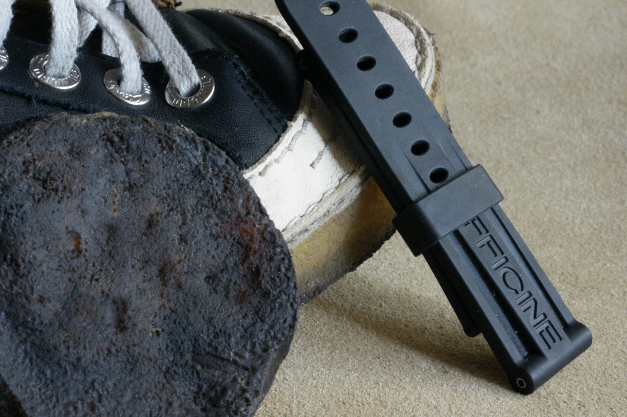

На кедах каучук, бляха тоже из каучука (потемнела с возрастом). Никакого запаха. Методом исключения делаю вывод, что ремень из резины, поскольку ничего общего с каучуком не имеет а разница не меньше, чем между обычной женщиной и резиновой.
