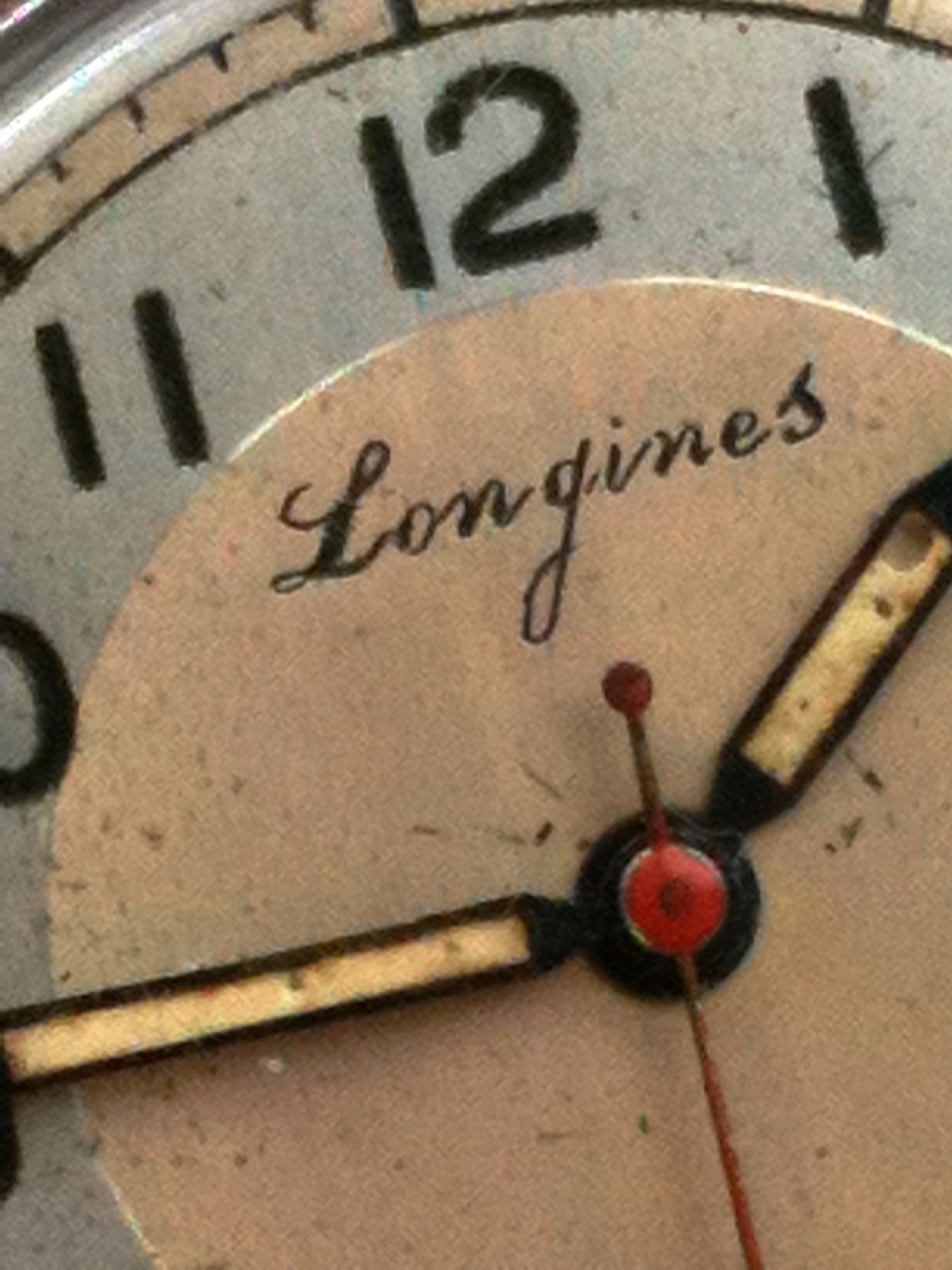

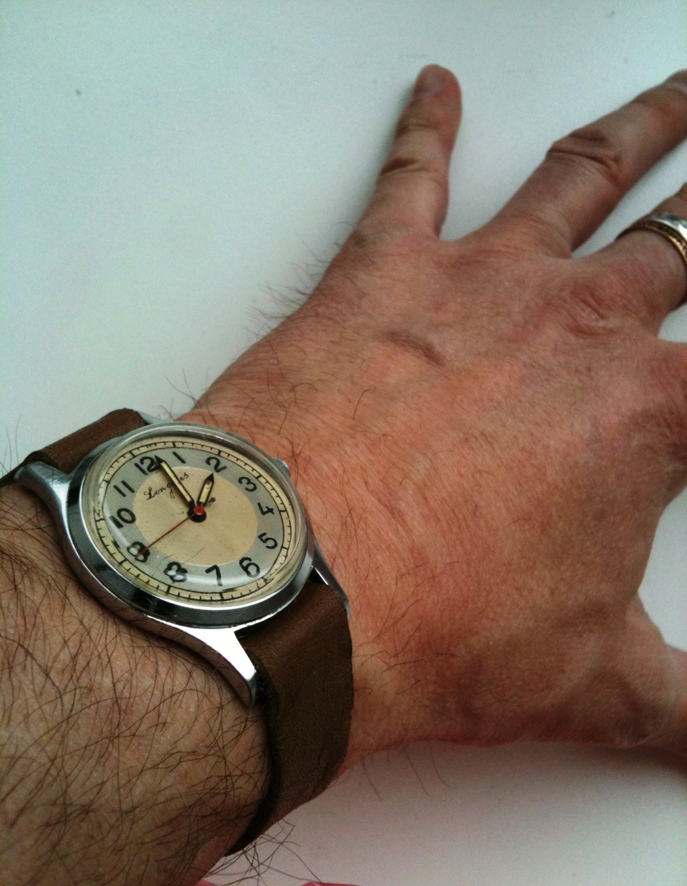

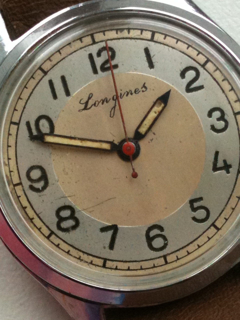

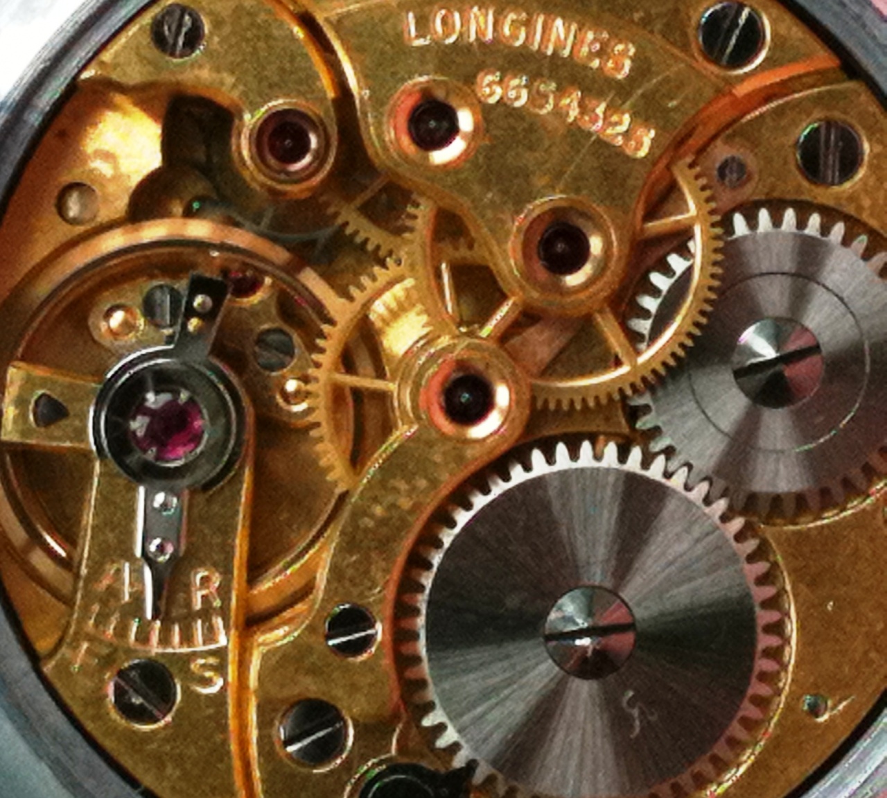

Здравствуйте! Сегодня на блошином рынке, шатаясь в поисках старых советских часов, приобрел за 100 долларов старый Longines/ Часы, если судить по номеру, изготовлены в 1943 году. Сохранность для столь преклонного возраста, ничего себе так, ходят точно, что родное, а что нет, нее знаю... Как не знаю, настоящий ли это Longines или китайская современная поделка :-)
Дело в том, что на механизме нигде не указано количество камней, номер механизма, указание на то, что изготовлены в Швейцарии. Также на задней крышке нет никаких надписей. К тому же подобная надпись Longines на цифере характерна для карманных часов более раннего периода, на наручных в 40-е писали "печатным" рифтом, ставили знаменитый логотип...
Короче, несколько странные часы... Кто и что думает по этому поводу? А пока думаете, просто посмотрите...
P.S Похожие механизмы, но точно такого, как на этот, не нашел... Смотрел внимательно...
http://www.ranfft.de/cgi-bin/bidfun-...ongines_12_68N
А у этих (см. ссылку ниже) минималистское оформление механизма надписями похоже :-)
http://www.ranfft.de/cgi-bin/bidfun-...ongines_12_68Z

Лонжин ли?

Нашёл родственничка: http://www.farfo.com/menswatches/Pag...gle_steel.html

Совершенно верно! Механизм именно такой, только оформление более сдержанное у моих... Ну, 1943 год - это совсем не 1946...Хотя швейцарцам плевать было... но все-таки у моих более "милитаристское" оформление: четкие арабские цифры, светящиеся в темноте стрелки (небось фонят малость:-)... Короче, вряд ли это Китай... Швейцарский продукт... Но, если бы в таком качестве Китай, даже интереснее. Но и так совсем не плохо: приятно смотреть на механизм, не скрою, очень приятно... Удовольствие странное, конечно... но.. вы меня понимаете :-)
Да, и интересно сравнить противоударную систему... Скорее всего, Longines Lindbergh - это американские часы, то есть собраны в США из швейцарских деталей механизма и выпущенного непосредственно в США корпуса (это следует из штампа LXW, импортируемый код [import code] Longines для США [см. http://forum.watch.ru/showpost.php?p...&postcount=103 ] Кстати, я находит в сети разные интерпретации этого штампа: и то, что так помечали военный заказ, и то, что так помечалась прoдукция, собираемая на фабрике Longines). Отсюда и различия?

вот более похожий http://ninanet.net/watches/others16/.../mbuships.html
Вот еще отыскал http://nakahiro.parfait.ne.jp/moji2/longines23m.html

Спасибо, nos! Согласен: типично милитаристский стиль 30-х - первой половины 40-х...
А на этих, тоже американских, противоударный механизм похож на тот, что стоит на моих... Думается, что Longines Lindbergh Hour Angle Navigation Watch неверно датированы 1946 годом. Там, если присмотреться, можно различить цифры первые номера: 59.... Это нам дает 1939 год, а не 1946... Отсюда, можно предположить, и различные схемы противоударной защиты баланса... Точнее, ее отсутствие на Longines Lindbergh...

Longines Lindbergh - это более ранние часы, во Вторых часах Линберга использовался похожий на Ваш механизм, но все таки считается другим, в связи с отсутствием противоударного устройства. И еще в калибре 37,9 использовавшегося в вышеупомянутых часах колесо входяшее в зацепление с секундным - открыто.

Кстати, еще одни из той же серии. И опять американского производства...
http://cgi.ebay.com/40s-Longines-USN...#ht_1103wt_744

Смущает, что цифры "7" и "10" относительноокружности нанесены криво.

Мы еще пока только движок разобрали. Вроде, он не китайский, так как нашли кучу аналогов. Но аналоги - из США, а что-то европейских, точнее, Швейцарских подобных подобных механизмов в сети не обнаружено... Почему бы? Правда, наши подобное "скромное" оформление движка... Из этого можно сделать вывод, что скорее всего механизм данных часов оригинальный и выпущен, действительно, в 1943 году в Швейцарии. Меанизм поставлялся в основном в США, в Европе распространение имел небольшое. Механизм подвергался модификации, в основном, в области улучшения противоударных качеств. Модель механизма требует уточнения. Данные технические механизма следующие:
12'', Dm = 27мм
H = 4.25mm
15 камней
F = 18000 / ч
Запас хода 40 часов
Теперь какие мнения про цифер будут? Напомню, что смущает надпись, сделанная так, как обычно делались надписи на карманных. На наручных часах того времени делались надписи прямыми печатными заглавными буквами... Еще Yari смущают цифры "7" и "10" (хотя чего-то криминального не увидел в этих цифрах). Какие мнения про цифер, стрелки будут? Стекло - это понятно - не родное...
Кстати, стрелки, похоже, настоящие. Один ы один часовая и минутная как здесь http://cgi.ebay.com/40s-Longines-USN...#ht_1103wt_744 Секундная - вопрос, но с кружочком на конце я тоже видел сегодня в процессе поисков инфы по часам.
