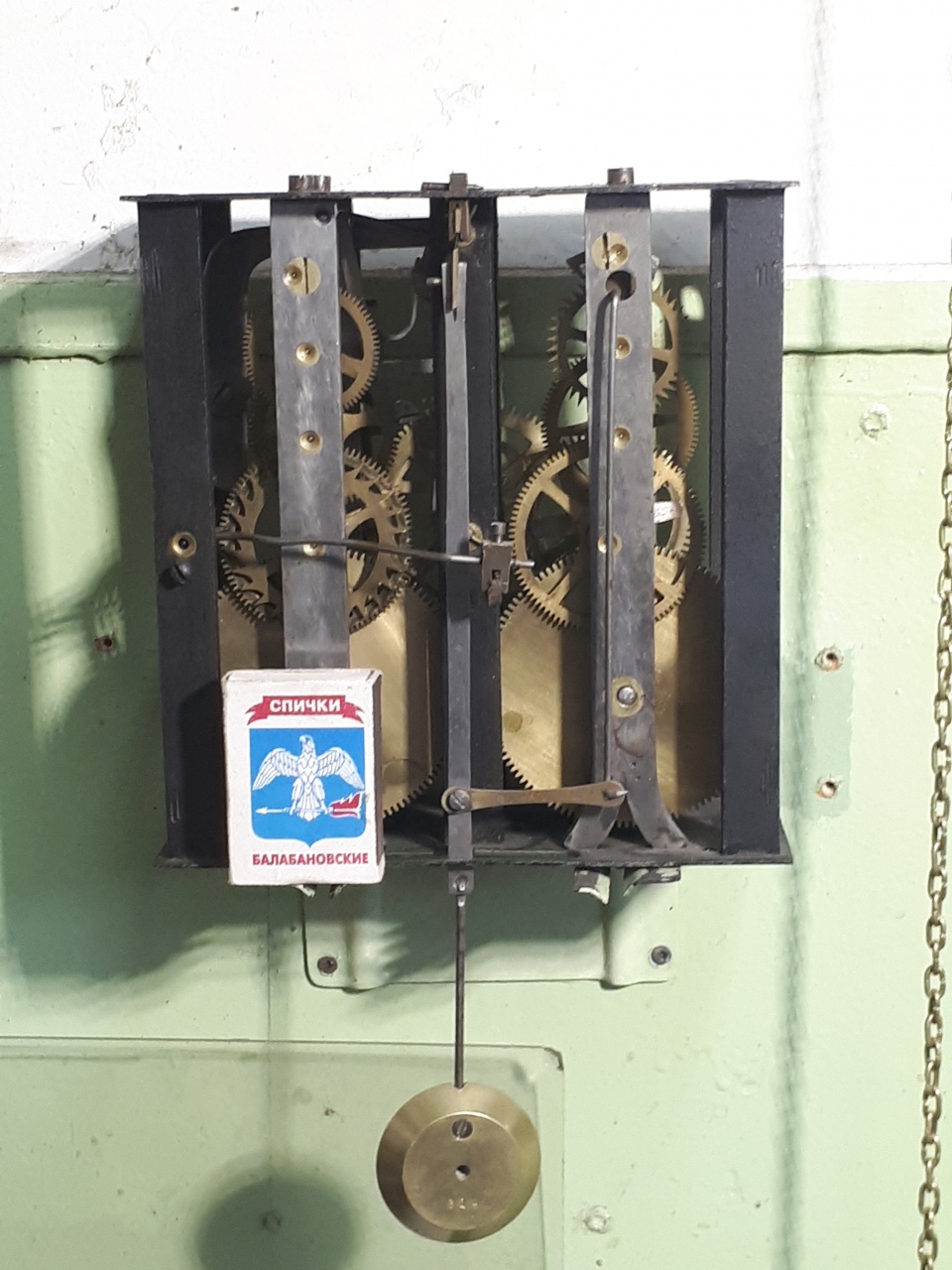

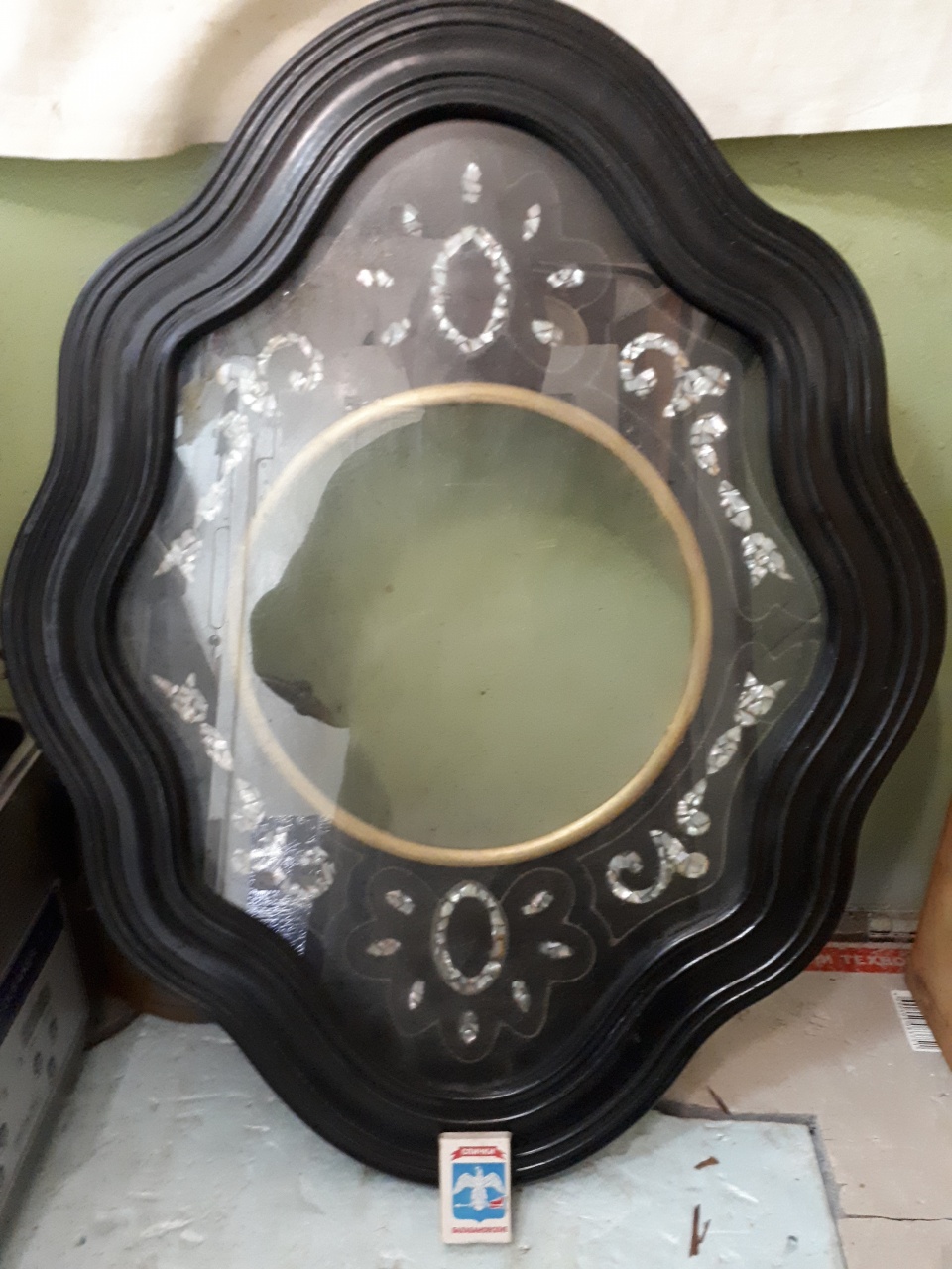

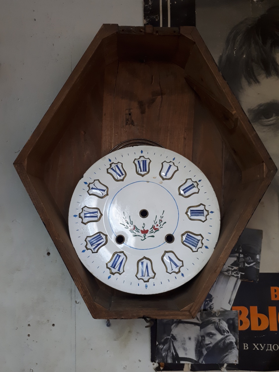

Попались в ремонт французы XIX века. Корпус "бычий глаз", циферблат с гильоше.

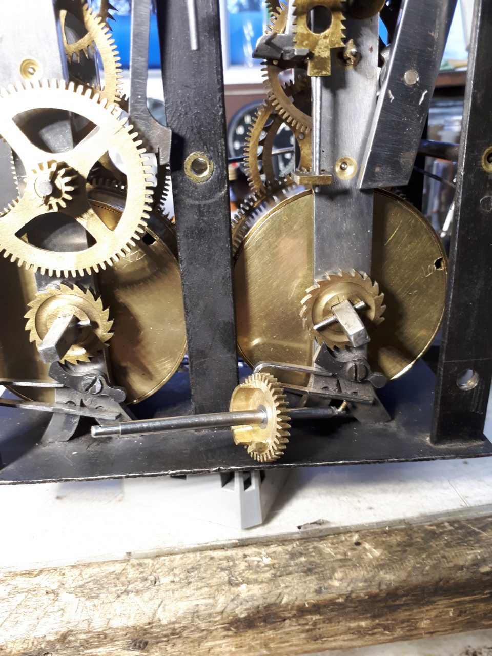

Механизм комтуаз, типа деревянных механизмов, но в металле.
После переборки возникли вопросы по бою часов.
Получас бьют нормально, один удар.
Полные часы отбивают вовремя и точно, не путают, но...
После пробивания полного часа, через 2 минуты, дублируют бой, пробивая то же самое число ударов.
Дело осложняется тем, что механизм пробивания боя с реечной гребёнкой мне попался первый раз. Поэтому, я нахожусь в затруднении...
Либо это редкая разновидность боя, либо неисправность. Хозяйка в отъезде, спросить нет возможности.
Из особенностей механизма:
1. Репетиция боя производится исключительно рычагами, поэтому колёса не сдвигаются с места ни на один зуб.
2. Минутный триб имеет на внутренней стороне кольцевой гребень с двумя неравными выборками, в которые рычаг репетира входит для срабатывания боя.
3. Все рычаги стальные, кованые из 3мм стали.
4. Плечо рычага репетира, сопряжённое с выборками минутного триба имеет дополнительный уступ, приводящий в действие дублирование боя.
Сколько я ни пытался понять эту особенность часов, так и не смог прийти ни к одному окончательному выводу - неисправность это или особенность.
Если это неисправность, то я не смог найти способа её исправления, разве что - сточить уступ на плече рычага репетира напрочь.
Если это особенность, не могу представить её применения.
Прошу информации и совета у коллег, имеющих опыт обслуживания подобных механизмов.
Заранее благодарю всех отозвавшихся.
С уважением, OddyRash.

У меня то же есть часы с таким дублированием боя , правда в +5 мин. Думаю это не дефект .

По моему - вполне возможно, что так и должно быть. Мой совет - проверить на сколько повернется барабан боя за 12 часов рботы и сравнить с барабан хода. Двойное отбивание часов приведет к почти дважды быстрее расходование завода пружины боя. Если завод хватает для двойного обивания, значит часы так задуманы...

Я с таким механизмом не сталкивался. Посмотрите ролик
https://www.youtube.com/watch?v=gOGWHD8o8eo
Судя по нему у Вас часы работают точно также.

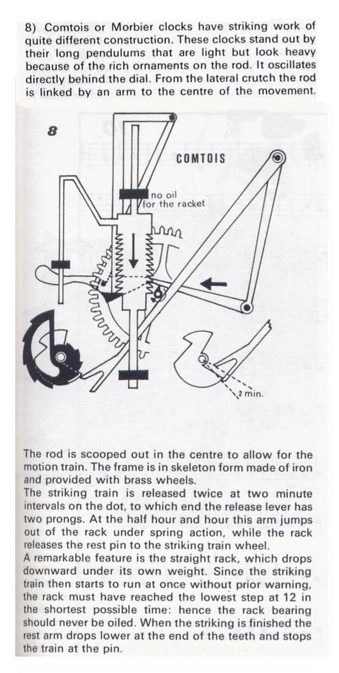

Сообщение от Lentyay Посмотреть сообщение
Добрый вечер, Алексей!
Это полностью нормально для часов Morbier-Comtoise, они бьют два раза, второй раз после двух минут. Вот объяснение функции на сканированной странице ниже. Это является особенностью часов Morbier-Comtoise.
Обратите внимание про смазывание вертикальной рейки (? слово), не смазывать.
С уважением, Душан

Сообщение от Душан Грујић Посмотреть сообщение
Стойку не смазывать.
Значит, всё-таки, это характерная особенность комтуаз.
В таком раскладе хотелось бы понять, чем вызвано появление этой особенности. Какую потребность она удовлетворяет?
Ничего не приходит в голову, кроме сонной тетери, спросонок не успевшей сосчитать часы в темноте.
Может быть, дублирование предназначено для общественных мест, вроде санаториев строгого режима и железнодорожных станций?

Сообщение от OddyRash Посмотреть сообщение
Алексей, добрый день!
Вероятнее всего, именно так и было задумано. Когда часы бьют первый раз, хозяин в суете или в полусне не успевает сосчитать первые удары, а вот последующий бой он уже слушает внимательно. Существует также легенда о том, что местное население было крайне набожным, у них было принято произносить молитву Господу каждый час. Так вот первый бой часов призывал крестьянина готовиться к молитве, а со второго боя начинать молиться.

Сообщение от Oled Посмотреть сообщение
Я думал о молитве.
На мой взгляд, церковь такой важный момент жизни прихожан вряд-ли уступит бездушной железке. К молитве должен призывать колокол ближайшего храма.
