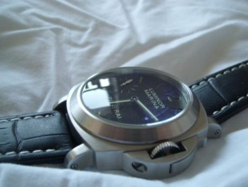

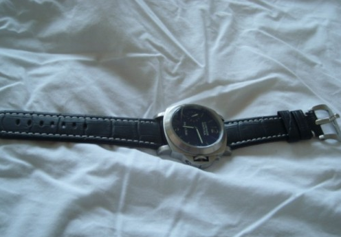

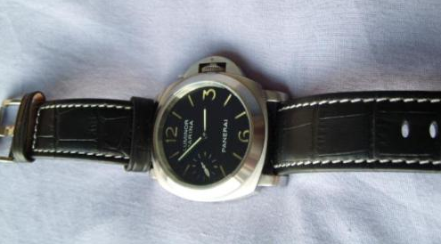

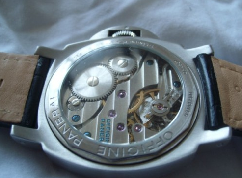

Фейк или не фейк Panerai?
Уважаемые знатоки !
предложили часы,есть сомнения в оригинальности
Будет интересно услышать Ваше мнение

Фотки какие-то мелковатые

Сообщение от marso Посмотреть сообщение
... весьма обоснованные, перестарались китайцы ИМХО. Более по таким фото сказать ничего нельзя...

Что то циферблат в синеву отдает..У Памов нет антиблика.Да и лебединой шеи нет на мех-ме.Фейк.

Сообщение от ИГОРНЕТ Посмотреть сообщение
Да шея-то как раз вроде есть... И насчет синевы - может фото.... Но фейком от этого быть не перестает... Надпись на мехе вот точно в синеву отдает, а ремень в черноту...

Да,фотки мелковаты,но других нет
Часы находятся в Марроко
цена уж больно хороша,если не фейк конечно

В розовый 100%
Крепления стрелок
Скоба
Наклейка вместо гравировки
Инкаблок
Продолжать?

Сообщение от babka Посмотреть сообщение
В розовый 100%
Крепления стрелок
Скоба
Инкаблок
Продолжать?
+ корпус какой то гладкий со стороны крышки и дужки тоже без "плоской платформы"
+1, в розовый!
