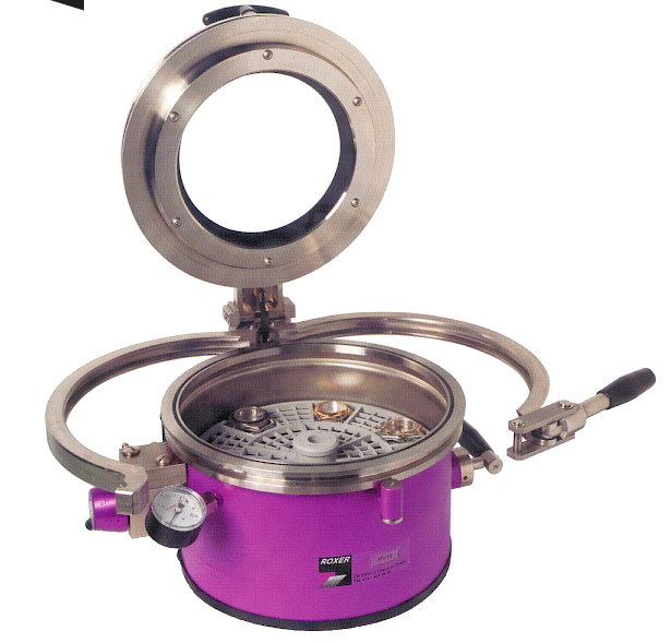

чтобы посмотреть процесс проверки часов на герметичность, надо зайти в сервис центр и попросить проверить ваши часы на герметичность (это бесплатная процедура). у нас прибор ALC 2000, сейчас есть уже новые версии приборов, но я привык к этому. в прибор часовой мастер забивает 10 режимов проверки, на вакуум и давление для разных часов. а по времени прибор сам выбирает сколько, это зависит от состояния герметичности. кстати одного этого прибора мало, для работы надо иметь несколько. если ALC 2000 показывает состояние герметичности в общем, а ROXER с водяной колбой показывает где утечка, в колбе делается вакуум и выходящие пузырьки показывают утечку.

А это Roxer:
