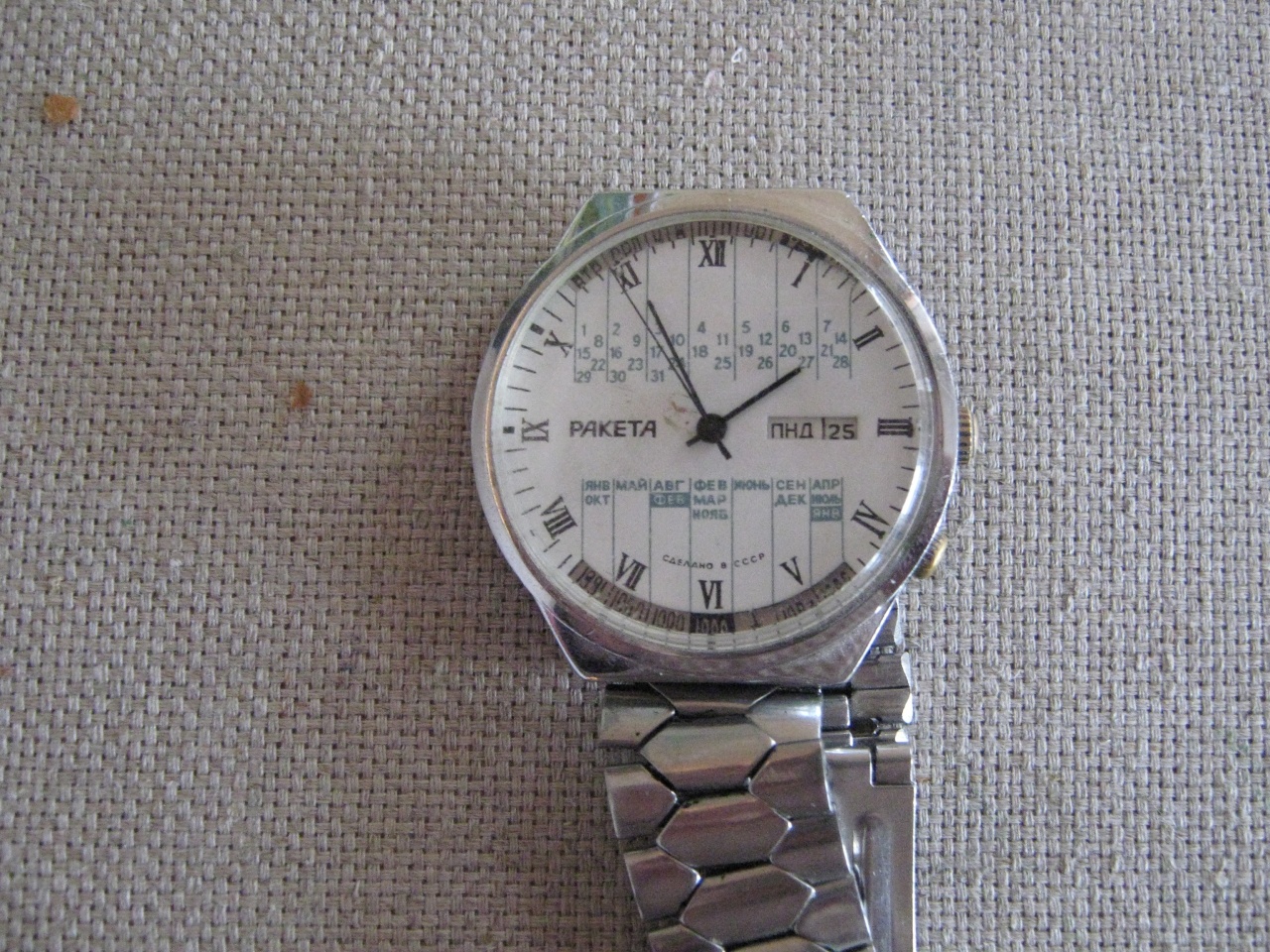

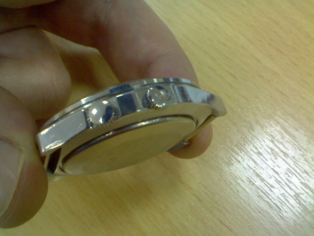

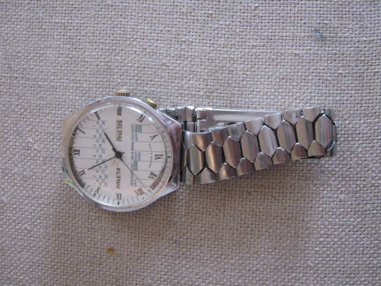

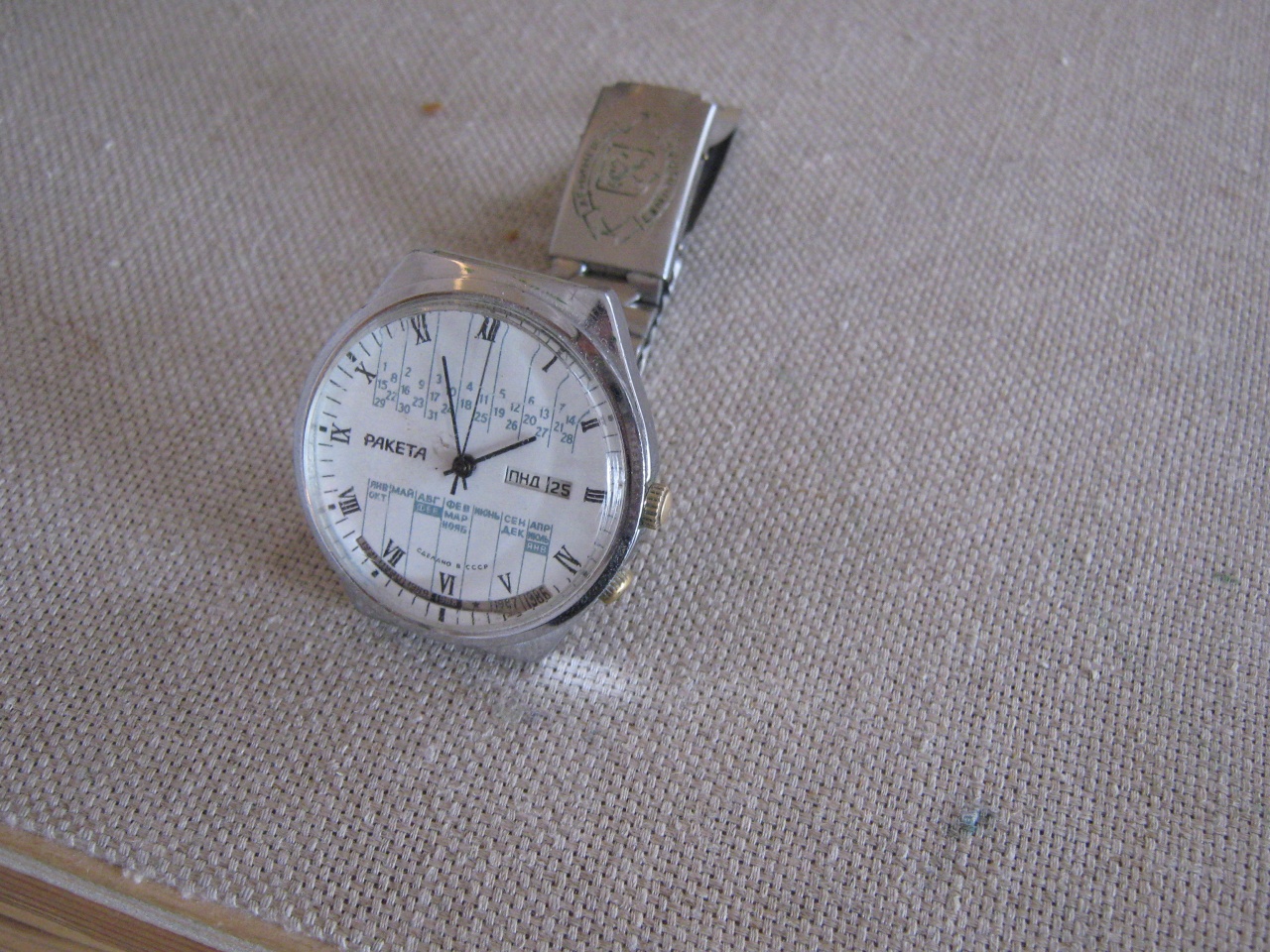

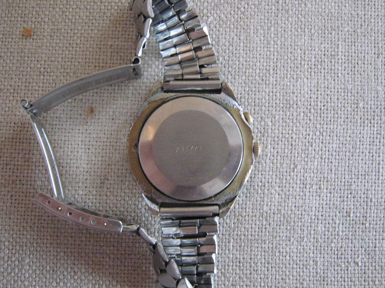

На момент покупки, а было это в далёком 1987-м году, календарь до 2000-го года казался практически вечным. Выставляя год напротив текущего месяца, можно по таблице на циферблате увидеть соотношение дат и дней недели.
В своё время часы интенсивно носились, что отразилось на корпусе и заводной головке - "съелось" покрытие.
В один из моментов жизни часы испытали удар судьбы и в результате пришлось менять стекло и стрелки. Напоминанием этому остались царапины на циферблате. Оригинального стекла, как и стрелок, не было, поэтому мастер поставил подходящие по размеру, но неоригинальные. Из-за неродного стекла перестали нормально читаться шкалы годов и дней недели на 6 и 12 часов соответственно. Стрелки были установлены неправильно, поэтому переключение даты происходит не в 0.00, а в 23.32.
Недавно часы были обнаружены в дальнем углу ящика шкафа, бережно извлечены на свет и заведены. Первую неделю отставание было 4-4,5 часа в сутки, сейчас часы разошлись и отставание составляет 1-1,5 часа. Явно требуется сервисное обслуживание и, по возможности, восстановление(оригинальное стекло, правильное положение стрелок). Осталось найти часовую мастерскую с адекватным мастером

на первый взгляд стрелки как раз оригинальные.
Циферблат любого из по-моему 4-х цветов на молотке стоит 75 рублей для ваших часов
Стрелки можно поставить самому, сложного ничего нет, придерживаете пальцем часовую стрелку на 12 часах, двигаете через силу минутную. За несколько итераций подгоните к срабатыванию в 24-00
Стекло такое стоит рублей 50, не больше
А вот этого делать не стоит, лучше снять все стрелки, довести механизм до срабатывания календаря и поставить стрелки заново. Иначе можно побить зубья вексельного колеса.
В принципе да, но я так делаю ибо есть куча доноров и ни разу косяка не было

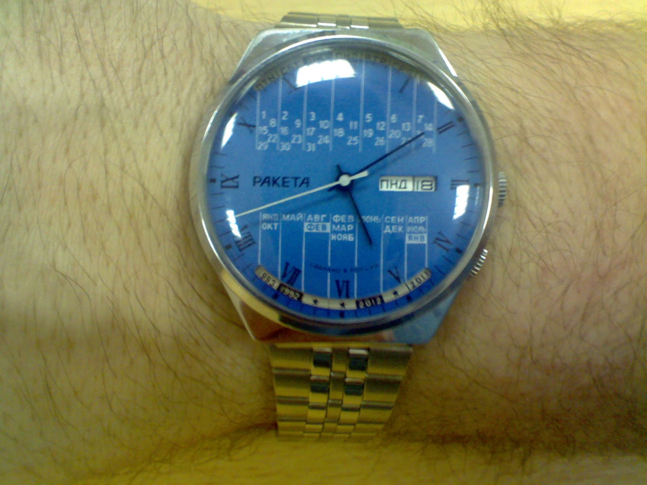

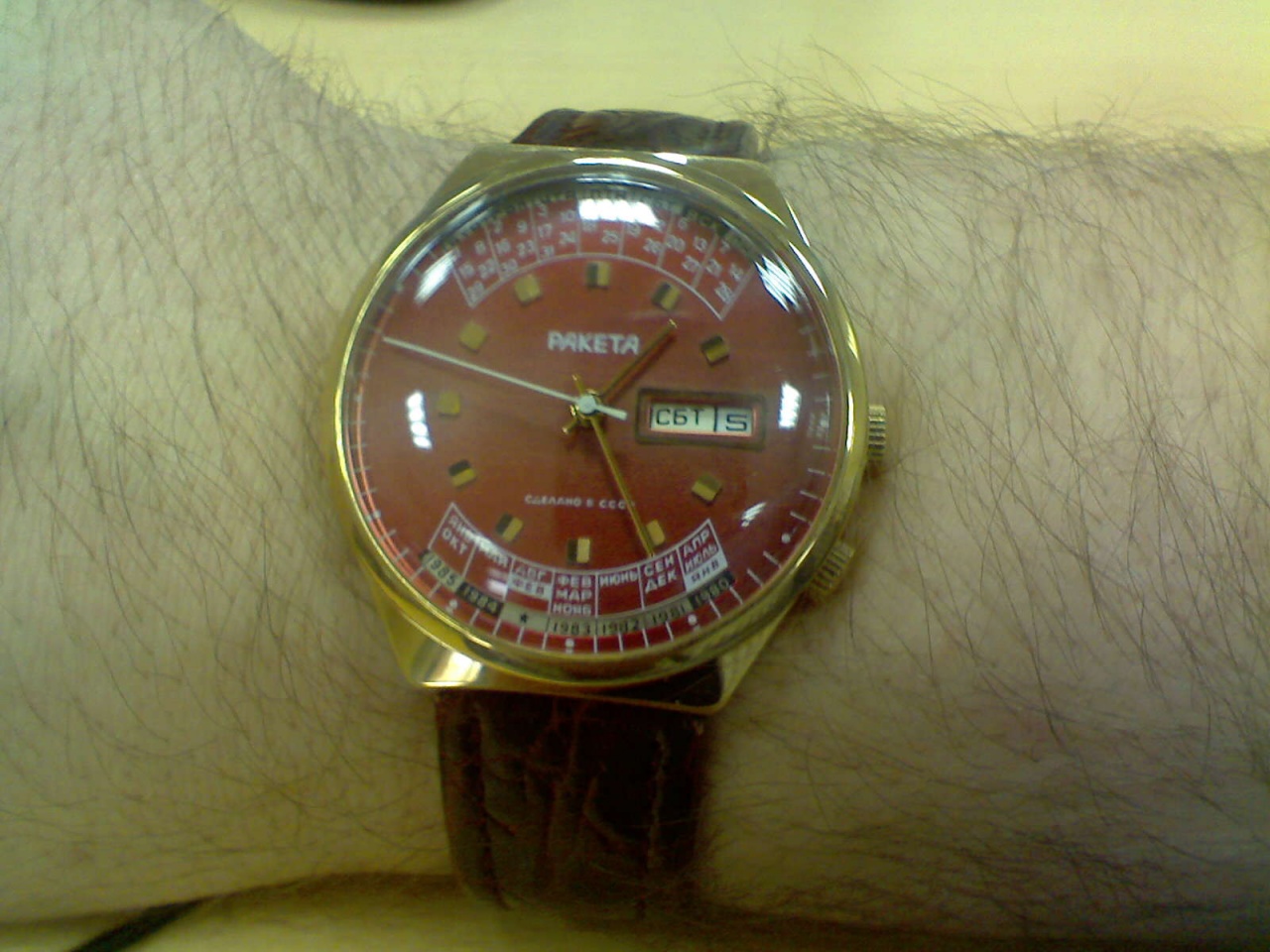

Выложу пару примеров. Синие, брал за 600 рублей в Питере,Красные с позолотой за 950 в Москве, Красные в хроме за 450 на Молотке.
но если первые две с документами и не ношенные в коробочке, то последние
со сломанной секундной (хвостовика нет) + корпус с царапинами + еще несколько мелочей. Смотрите на молотке. там цены хоть и завышенные,
иногда бывает попадаются хорошие экземпляры (как мои синие )
