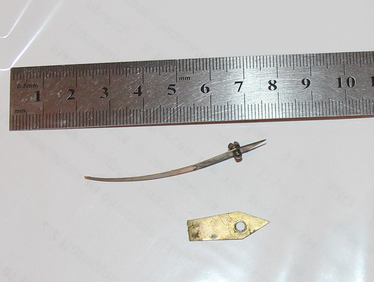

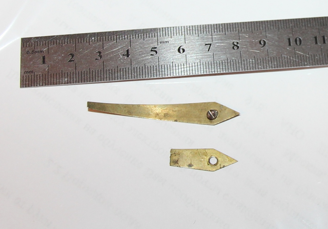

Доброго времени суток.
Нужно изготовить пружинку ограничителя фузеи из латуни.
Можно ли это сделать в домашних условиях ? Или может где-то есть готовые ( с последующей подгонкой в размеры) ?

Я вас приветствую! Вообще-то пружины делают не из латуни, а из бронзы. Попробуйте найти полосу БрБ2. Для ваших целей самое то,да и в изготовлении самой пружины ничего сложного нет,если руки растут откуда надо и есть минимальный набор инструментов.Зато деталь будет на всю оставшуюся жизнь часов.С уважением.

Приветствую ! Похоже что в оригинале все же латунь, но пусть будет бронза.
Подозреваю, что сначала детали нужно предать необходимую кривизну, а потом... закалка. Интресует подробный процесс термообработки .

Вот по поводу термообработки БрБ2 не подскажу.Помню только,что с ней,с бронзой,всё в точности наоборот,чем со сталью. Т.е.,когда сталь закаляют-нагрев и в воду,бронза становится мягче,а когда сталь отжигают для мягкости,бронза от этого действа вроде как набирает прочность. Короче, не смогу подсказать. Интернет вам в помощь.А по поводу пружин из латуни-это "оптический обман здрения!" Может,материал,из которого была сделана штатная пружина,и выглядит как латунь,но это только видимость.Хотя...Может,поэтому и сломалась!

Такую пружинку сделать не сложно. Сначало просверлите в полоске отверстие, потом офомите ножницами и надфилями. Можно сделать как из латуни так и из бронзы. Только они должны быть твердыми, пружинящими. Если нет твердого пружинящего материала, можно его получить из мягкого. Но будет легче сделать ето наклепкой молотком или вальцеванием, чем термообработкой.
