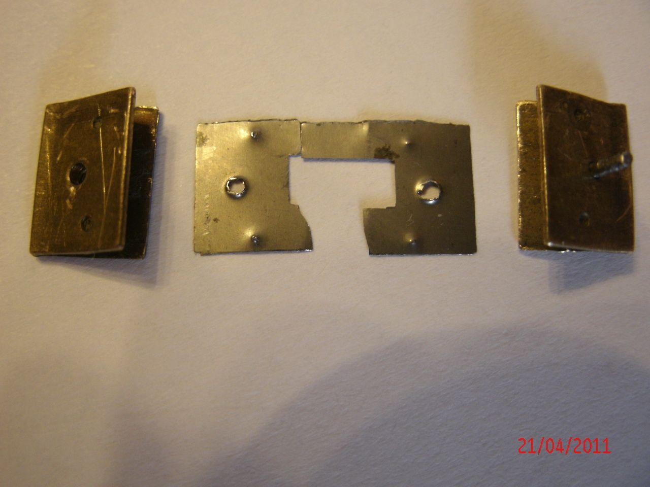

Долго висели не проявляя признаков жизни эти настенные часы. Взведены до упора, маятник, после десяти минут перестает раскачиваться и останавливается. При этом, траектория движения маятника не ровная, помимо движения из стороны в сторону, заметно покачивался вокруг своей оси. Решил посмотреть в чем причина. Обнаружил надлом в повесе маятника и сломал его окончательно пока разбирал.
Есть идея воссоздать сломанную деталь из измерительного щупа. Сталь оригинала пружинистая, ломкая, но судя по кромке, вырезалась ножницами. Сталь такой толщины действительно можно обработать обычными ножницами.
Подскажите, может есть какие нюансы о которых я не подозреваю, что учесть при изготовлении кроме размеров и жесткости металла.
Можно ли вторично использовать латунные зажимы или придется изготовить новые.
Заранее спасибо.

размер и жесткость это изначальные параметры
ньюансы есть и их не мало но если после проделанной вами работы часы будут долго и качественно работать значит это действительно ньюансы т.к. в ремонте часов ньюансов нет,каждый ньюанс это причина и следствие.

Часы, прежде всего, следует перебрать полностью, почистить, устранить дефекты эксплуатации и заменить смазку. Новый подвес можно посмотреть от янтаря или заменить сломанную часть на подобную из щупа, лезвия бритвы, любой другой подобной пластины (где-то на форуме встречалось описание-кто из чего). Зажимы можно использовать. Проблемы остановки у Ваших часов прежде всего,я так думаю, в необходимости провести полную профилактику. Моё мнение-мнение любителя самоучки профи, если что, поправят.
Смотря в каком они состоянии, можно сднлать новые ножницами из старого молниевского циферблата. Фольга около 5ти соток.
