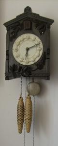

Добрый день! Приобрел Советскую кукушку. Состояние приличное, кукушка кукует, гонг бьет правильно. Но проблема с ходом. Я как положено выставил ее по уровню, подвесил маятник. Она проходила несколько минут и остановилась, я пытался отрегулировать положение по слуху, вроде равномерный ход но все равно через несколько минут останавливались. Тогда я совсем снял маятник, и часы шли до тех пор пока не останавливал подвес, правда быстро-быстро
В чем может быть причина? Возможно ли ее устранить в домашних условиях.
Может там что-нибудь погнулось, везли издалека.

Нет, там две причины, износ в скобе и смазка, сложно на пальцах объяснить как исправить, думаю стоит мастера поискать знакомого с этой капризной техникой. К кукушке свой подход, и свои приёмы. При советах скоба (анкер) шла как деталь, заменил, смазку дал и в перёд, а сейчас их не выпускают, нужно шлифовать, затем опустить скобу (методом подгиба выступа платы) чтобы правильно работала с колесом. Сложного нет ничего, но нужен опыт.
Это такая сложная игрушка где всё на проволочках, и регулировки методом подгибания.

Большое спасибо за подсказки.Но причина оказалась в другом.
Сняв минутное и часовое колеса.я на минутном колесе обнаружил, что два штифта которые поднимают рычаг немного выступили оз своих гнезд (они там неплотно сидят)и царапались об поверхность часового колеса. Я их поджал на свои места и часы пошли,идут уже пару часов.Осталось отрегулировать точность хода
Еще раз спасибо.

Срок не большой, но возмодно это и решит проблему.
Да по снимку я этого определить не мог...
