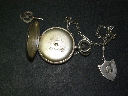

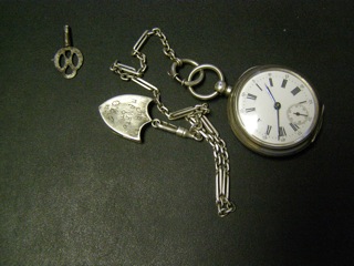

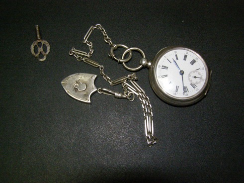

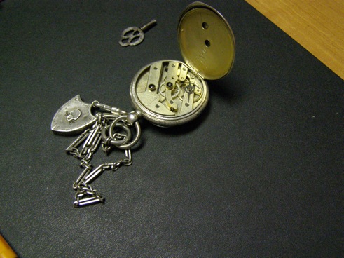

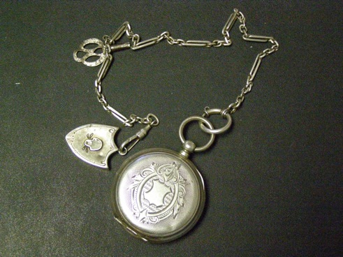

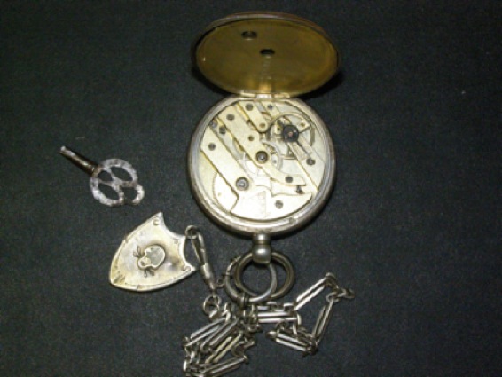

Помогите, пожалуйста, определить, что за часы и сколько могут стоить. Спасибо.

довольно дешевый вариант безымянных часов конца 19 века. 1500 р если на ходу (это без цепочки)

ординарные часы с шестиплатиновым механизмом на цилиндрическом ходу(судя по надписи) примерно 1840-1870год,швейцарская школа.Если часы на ходу(если нет и проблема с балансом,то ремонт дорогостоящий и может и невозможен) то цена 150-300долл,причем треть цены это стоимость цепочки,она действительно редко попадается(для примера я бы ее приобрел,а часы мне вообще не интерестны)
Подскажите пожалуйста новичку как Вы в этих часах на цилиндровом ходу насчитали целых 6 платин и отнесли эти часы к швейцарской школе? Буду благодарен за ответ.
Эти часы не относились к ювелирным изделиям по причине наличия внутренней латунной крышки. Было бы интересно посмотреть на пробирные клейма корпуса.
Для 1840-1870 г.г. сохран часов довольно неплохой.И если Вы оцениваете их на 100-200 баксов, в отличие от московской цены - 60 это уже здорово!!!
А вообще, самые точные цилиндры, которые мне попадались были с ключевым заводом. Родной ключ дефицит неймоверный. Главная заморочка конечно с балансом. Но там где большой выбор, на ординарные часы можно найти целые оси или целые цапфы, а также "родные" стрелки и кольца. С уважением.

насчет шести платин ошибся бегло глянув,просто похожая компоновка-шесть-это когда друг напротив друга три пары(здесь верхняя сплошная),дальше -кроме швейцарской школы были американская и английская,совсем другая компоновка и конструкция,англичане фузия,американцы-завинчивающиеся крышки и разукрашенные механизмы.теперь насчет цилиндра-никто не хочет из мастеров с ним связываться,нестабильный ход и точить вал баланса никто не хочет и насчет подобрать очень сложно,вроде все то,а не идет.Поэтому с появлением анкерной вилки цилиндр начал уходить в прошлое,по случайному временному совпадению вместе с ключным заводом,хотя изредко попадается цилиндр начала 20-го века.Теперь по ценам-курс покупки у перекупщиков и более-менее честная продажная цена-это разное,я больше ориентируюсь на ебей и еще-кроме ординарности показатель состояние -здесь оно более чем и дешевле 100 долл купить такие я думаю и тем более в Москве проблема

Благодарю за ответ. К сожалению хороших обзорных статей посвященных "цилиндрам" мне встретить не удалось. Большинство коллекционеров считает этот тип часов ординарным, массовым и не заслуживающим достойного внимания. Даже механизмы с фирменным клеймом Генри Мозера "не котируются".
Лично довелось видеть 6-7 разновидностей цилиндров. На "коллекционный" ход удалось поставить самостоятельно только 3 экземпляра. Но!!! У меня создалось впечатление, что эти часы в Европе производили все "кому не лень". Французы, немцы,австрийцы, поляки и т.д.
На этом форуме звучит преимущественно одно понятие -"швейцарская школа". Других школ в Европе не было? По каким признакам мы все не увидев клейм производителя и серийного номера на механизме этих конкретных часов сможем дать заключение именно о "швейцарской", а не иной часовой школе?

да цилиндрический ход был популярен у всех в первой половине 19 века,а про школы я имел ввиду компоновку и стиль изготовления(мозер,габю и винтер-это не просто швейцарская школа,это большей частью швейцарские часы)-например австралийские или ранние американские часы похожи на английские,я делю часы для себя не по территории изготовления-а по стилю,еще есть стиль бриге начала 19 века-но не держал в руках не одного экземпляра(можете посмотреть у Германа)-а обзоры-я пользуюсь несколькими англоязычными справочниками и лажу по аукционам ,а так статей нет-разве кто-нибудь из форума напишет.И насчет хода-есть еще интерестные шпиндельный и паллетный,в общем общайтесь с людьми и часами и учите анг язык
