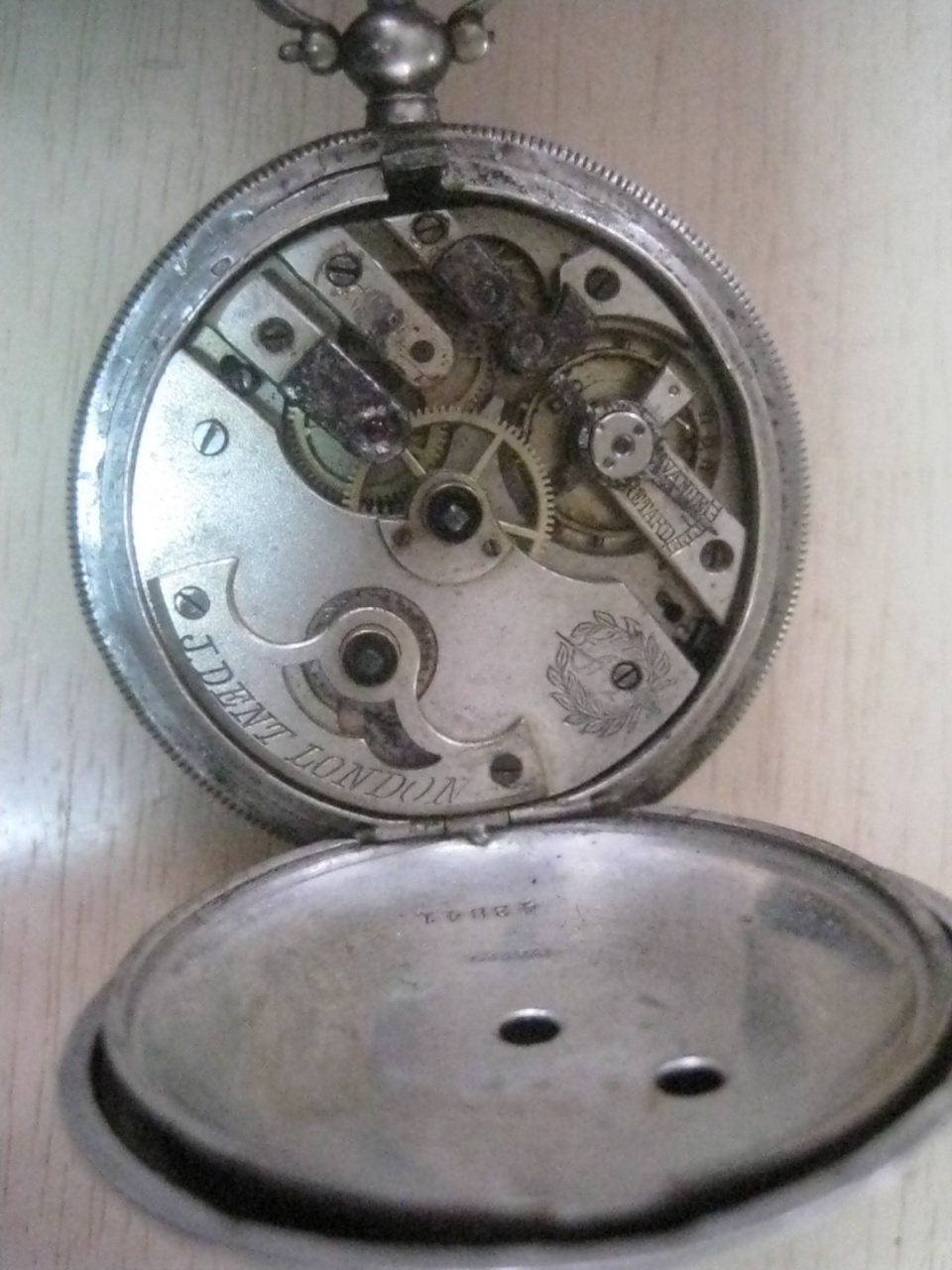

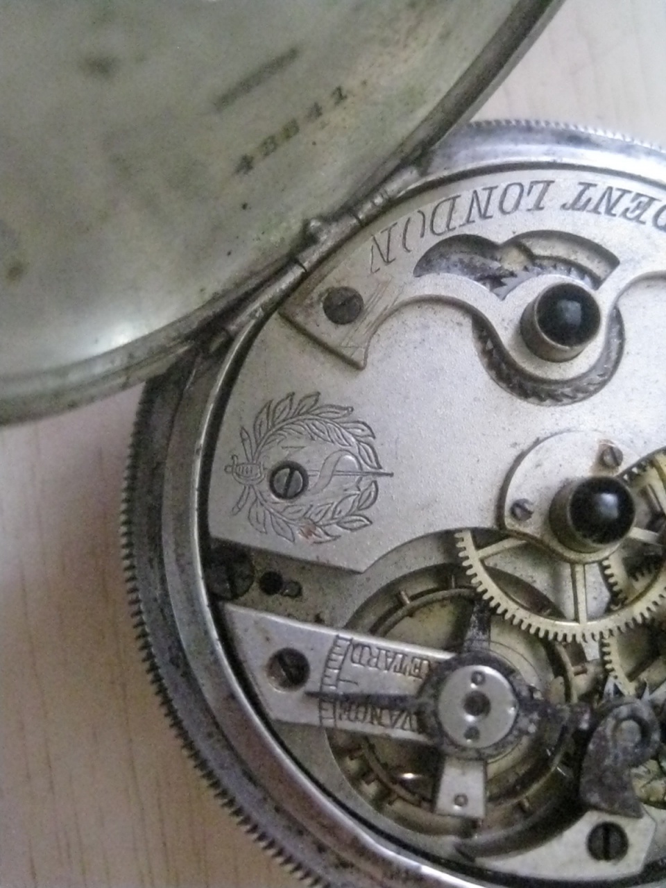

Итак, имеются вот такие часы :
http://forum.watch.ru/attachment.php...1&d=1300899186
J.Dent из Лондона, а не создатель ли это Биг-Бена? ( конечно маловероятно, но думаю эксперты мне помогут) Интересует только два вопроса : что это вообще за часы( год выпуска , создатель и т.д) и , конечно, примерную ценность при рабочем состоянии.
Заранее благодарен!
З.Ы. Извините за качество фоток!

Владислав, добрый день!
Да, Дент тот самый.
Механизм чисто швейцарец, примерно 1880-е годы.
Надпись J.Dent, London означает, что часы были проданы через торговую сеть фирмы, созданной в 1814 году англичанином Эдвардом Джоном Дентом (1790-1853). Про историю компании можете почитать вот тут: http://www.dentlondon.com/about/history.php. По сути, ко второй половине 19 века это уже был торговый дом с одноименным названием, аналогами которого в России, к примеру, числились торговые дома Буре или Винтера.
Фирма занималась продажей всех видов часов, а также как непосредственным производством механизмов и часов "с нуля" на английских фабриках, так и сборкой часов (в основном это относилось к карманным часам) с использованием более дешевых иностранных (швейцарских) механизмов, как в вашем случае.
Ценность их не высока, в виду того, что часы массовые. Но марка есть марка, к обычным часам такого класса, конечно же, цену добавляет. Боюсь соврать, называя ценовую вилку, такие часы - не моя тема, надеюсь другие коллеги помогут с этим.

Такой J. Dent мелькает на e-bay и др. у вменяемых продавцов в районе 50EUR.
Различаются обычно клеймом на плате, происхождением корпуса (есть континентальные, а есть с британскими клеймами), циферблатом (встречаются для турецкого рынка).
Остальное хорошо описал Олег.

Вообще, сейчас поначитался всякого и пришло понимание, что это совсем не тот самый Дент. Того звали Эдвардом Джоном (E J Dent, Edward John), и, хотя изделия его фирмы до 1876 помечались по-разному, к примеру "E I Dent", "E J Dent", "Arnold & Dent", "F Dent" или "E Dent & Co", в зависимости от того, кто был у руля компании, но все это была именно та самая фирма. Вот тут в самом низу страницы перечислены все эти имена в хронологическом порядке и адреса, где фирма имела свое представительство:
С середины 19 века на волне известности и популярности, которое получило имя фирмы Дента, появляется огромное кол-во подделок под него, в основном из Швейцарии. Аналогия есть и в нашей истории - тех же Мозеров были десятки разных. Из-за этого в 1876 году фирма переходит к новой торговой марке (треугольник и надпись Дент внутри) и только часы с ней считаются оригинальными (имеются в виду карманные часы, к морским хронометрам это не относится)
Так что, увы, но часы - просто швейцарские, отношения к "тому самому" Денту не имеют никакого.
