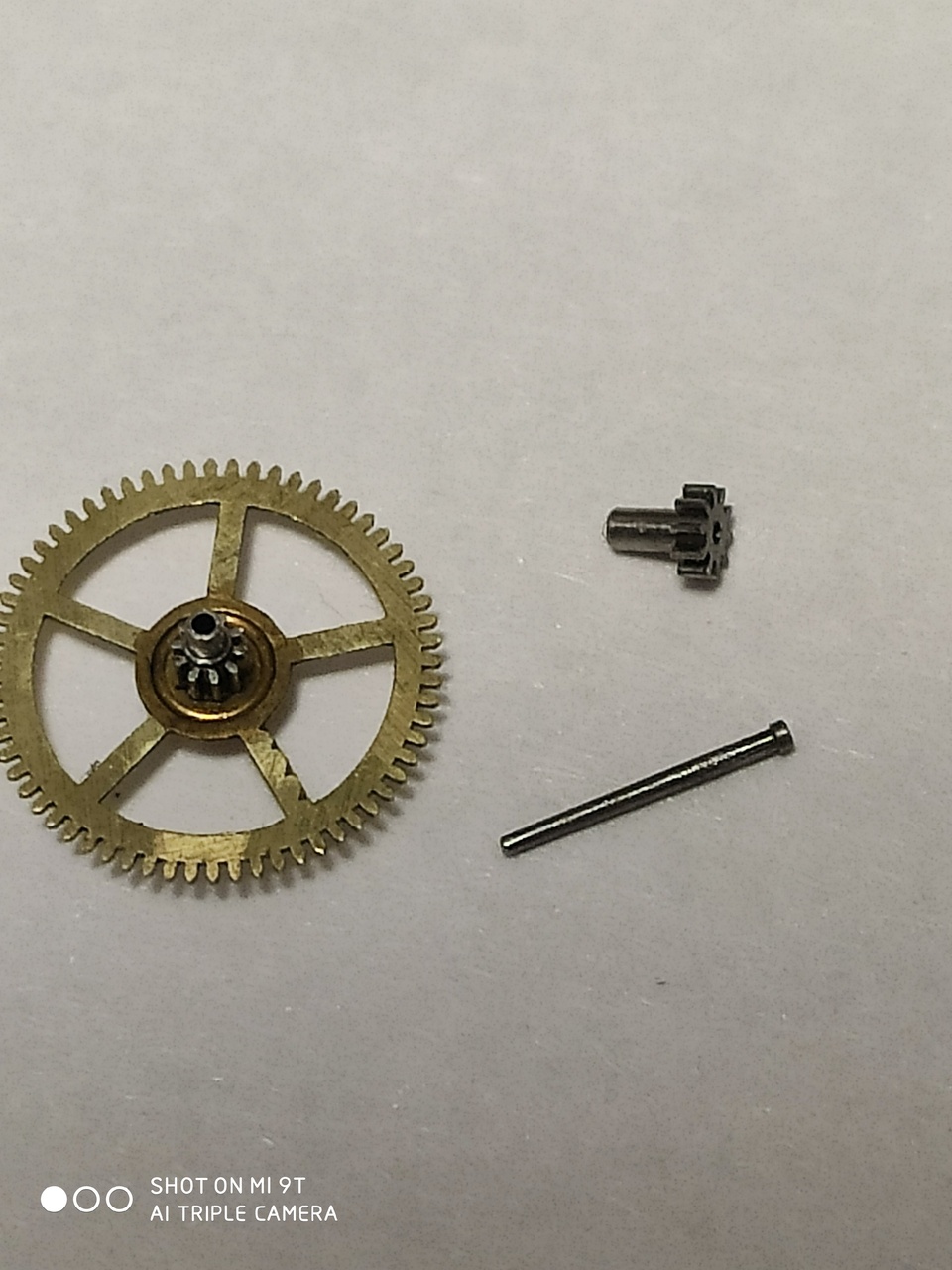

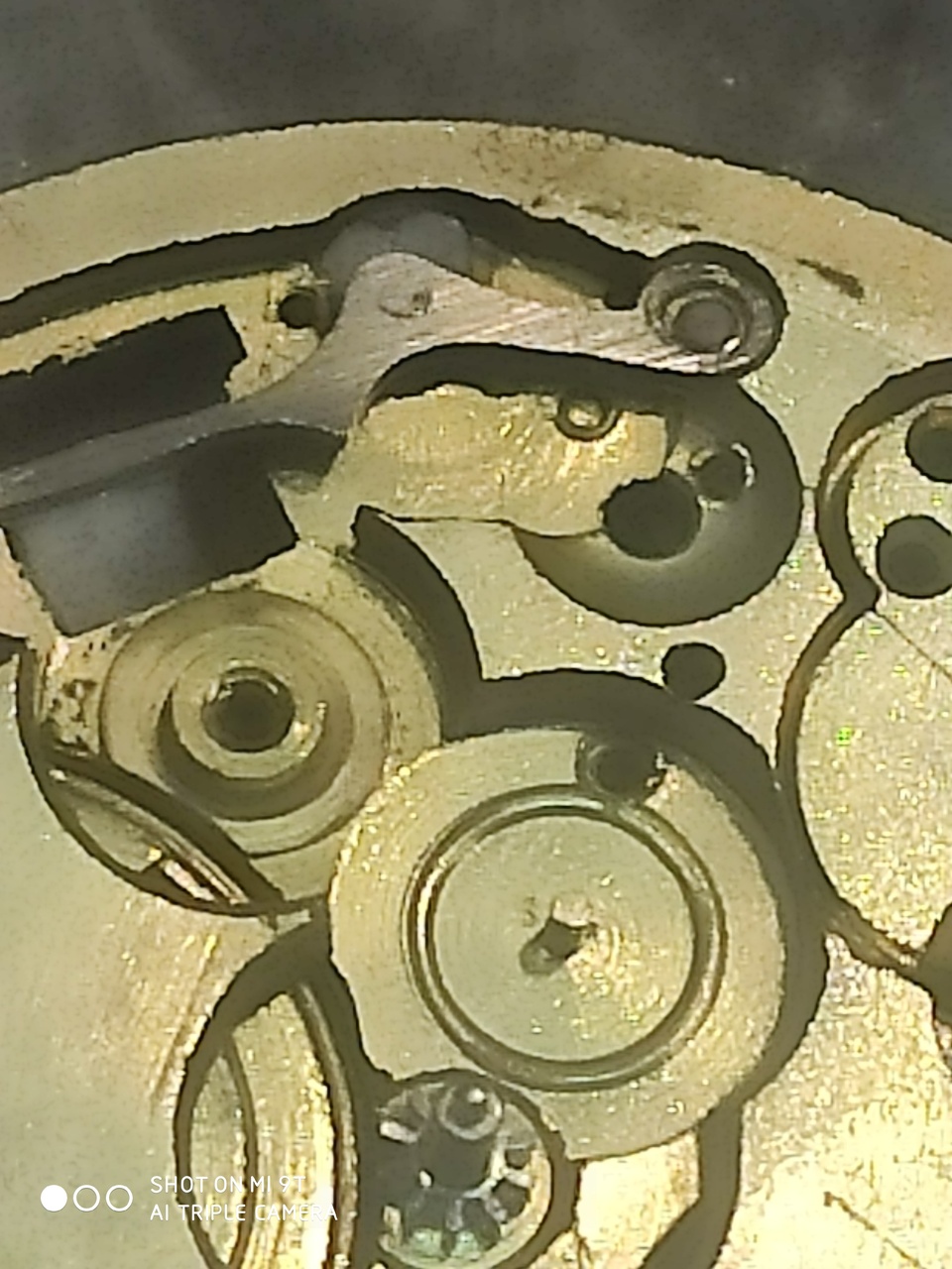

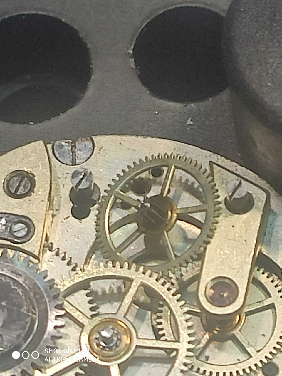

Подскажите пожалуйста. В швейцарских часах наручных минутный триб одевается на ось плотно, а вот сама ось не запрессована в шестерне. Ось вставляется снизу. Прикусов на трибе и шестерне нет. Как зафиксировать ось в шестерне?
Старый 18.10.2025, 18:24
Alexvital Alexvital на форуме
Регистрация: 18.10.2025
Адрес: Санкт-Петербург Россия
Сообщений: 3
Вот фото

В старинных часах минутный триб крепится осью, которая запрессовывается в минутной колесо. Легонько молоточком без фанатизма.
