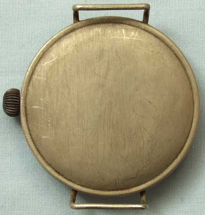

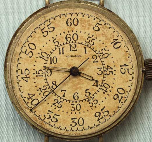

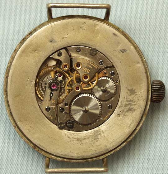

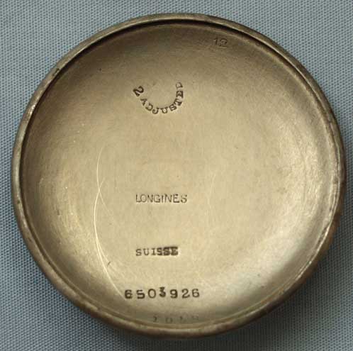

Приветствую уважаемые. представляю вашему вниманию эти часы. Позиционируются, как военные 1943 года. Прошу вашего мнения. Что то лично меня смущает данный экземпляр. Не новодел ли?)

Год корпуса - соответствует. Калибр - Лонжиновский, а вот скажите какой номер калибра? На новодел не похоже, а на котлету....

Сообщение от sergserg9999 Посмотреть сообщение
На военные не похожи. С "военными" можете ознакомиться тут.

Диаметр 46 мм.

Сделаны a la Longines Lindbergh 30-х годов, но у них слегка другой цифер. Кстати, некоторые были с диаметром 47 мм.

Поблагодарили 393 раз(а) в 204 сообщениях
Циферблат не простой. Явно для каких то спец целей.

Напишите номер который стоит на механизме!!

На мосту баланса стоит LXW (US Import Code)
Чем же он не простой? Судя по разметке, для отсчёта времени: в часах, минутах, секундах и обратный счёт секунд. Что здесь специального ???
