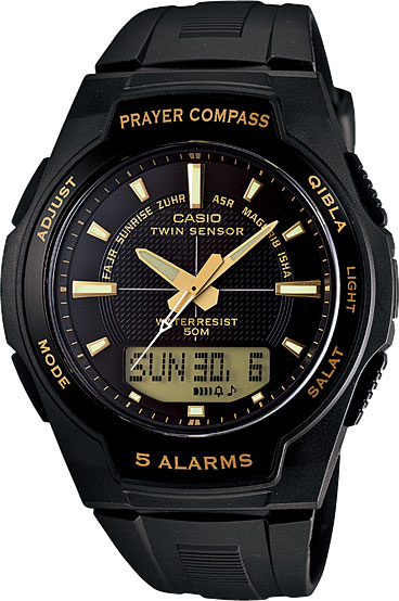

Ищу комплект стрелок на Casio CPW-500 (часовую и минутную), чтобы были внешне похожи на оригинал.
Жёлтые матовые (в крайнем случае глянцевые, для жёлтого циферблата - можно чёрные), с люмом. Часовая стрелка 7.5 мм максимум от центра втулки до кончика (8 не подойдёт, будет цеплять за длинные накладные метки!), минутная 12 мм минимум (лучше 13). Диаметры осей 1.20 мм и 0.70 мм (как у Miyota 2035, китайские стрелки для 2035 подходят под оси). Обязательно из твёрдого металла (сталь или что-то подобное, не алюминий). От чего могут подойти и где их искать?
Оригинал с разборки не предлагать - родная алюминиевая минутная стрелка гарантированно повреждается при снятии (такая своеобразная защита от несанкционированного ремонта).
