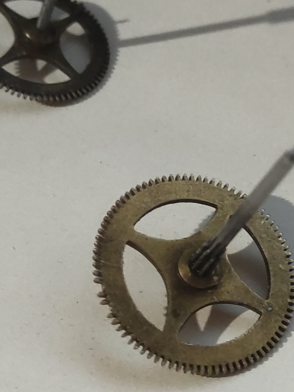

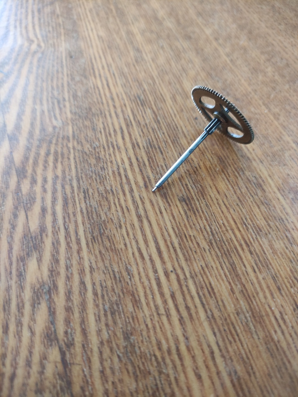

Добрый вечер , что может помочь, Найти две шестернки для часов настенные ! с боем. Сасое интересного на фото виден маленький штырек, на одной шестеренке он цел, а на другой он отломлен и нет пару звенев. ИЛИ кто-то поможет толковым советом.

Модель механизма? Судя по торчащим из полотна пинам, это колёса механизма боя, правильно? Выломанный пин можно выбить и запрессовать новый. Зубья теоретически тоже можно восстановить, если только это колесо не несёт очень большой механической нагрузки.

ВЫ правы, это механизм боя! а модель не возможно узнать! Часам более 50 лет! А пин из чего можно сдерать?
И как возсодно востановить зубья! Чпачибо за идею с высверливания пина

В механизме боя можно на эти зубья наплевать. И так стучать будут. Это в ходе каждый зубчик важен. Самый простой вариант ремонта - найти похожее по размеру и модулю колесо, вырезать кусок с пятком зубьев и припаять прямо к Вашему колесу с любой стороны. Если модуль не будет совпадать идеально, то можно подпилить надфилем используя используя родное колесо как шаблон. Еще раз повторю, в бое все не сильно критично, лишь бы не клинило.
Лишь бы не было ни одного пропущенного зуба, чтобы метки не съезжали.

Судя по виду, это колесо привода вертушки. Оно уже за метками. Хуже если это привод приставного хода. Тогда только заново полотно изготавливать. Там сопли с накладкой не прокатят.

Суда по штифту - это точно бой, а не привод приставного хода.

Так на фотографиях два разных колеса.

Они оба со штифтами, но не на всех фото штифты видны. Впрочем, не суть... Описанным вами способом явно можно починить, сам подобное делал ещё лет 25 назад, до сих пор тот механизм "Карл Вернер" у родителей ходит. Быстроходные колёса боя считаю необходимым уравновесить каплей припоя и, подпиливая её, устранить дисбаланс.
