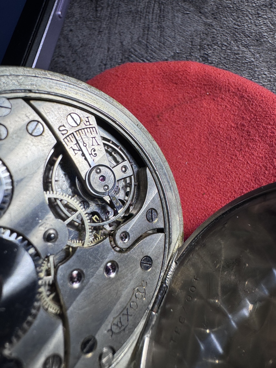

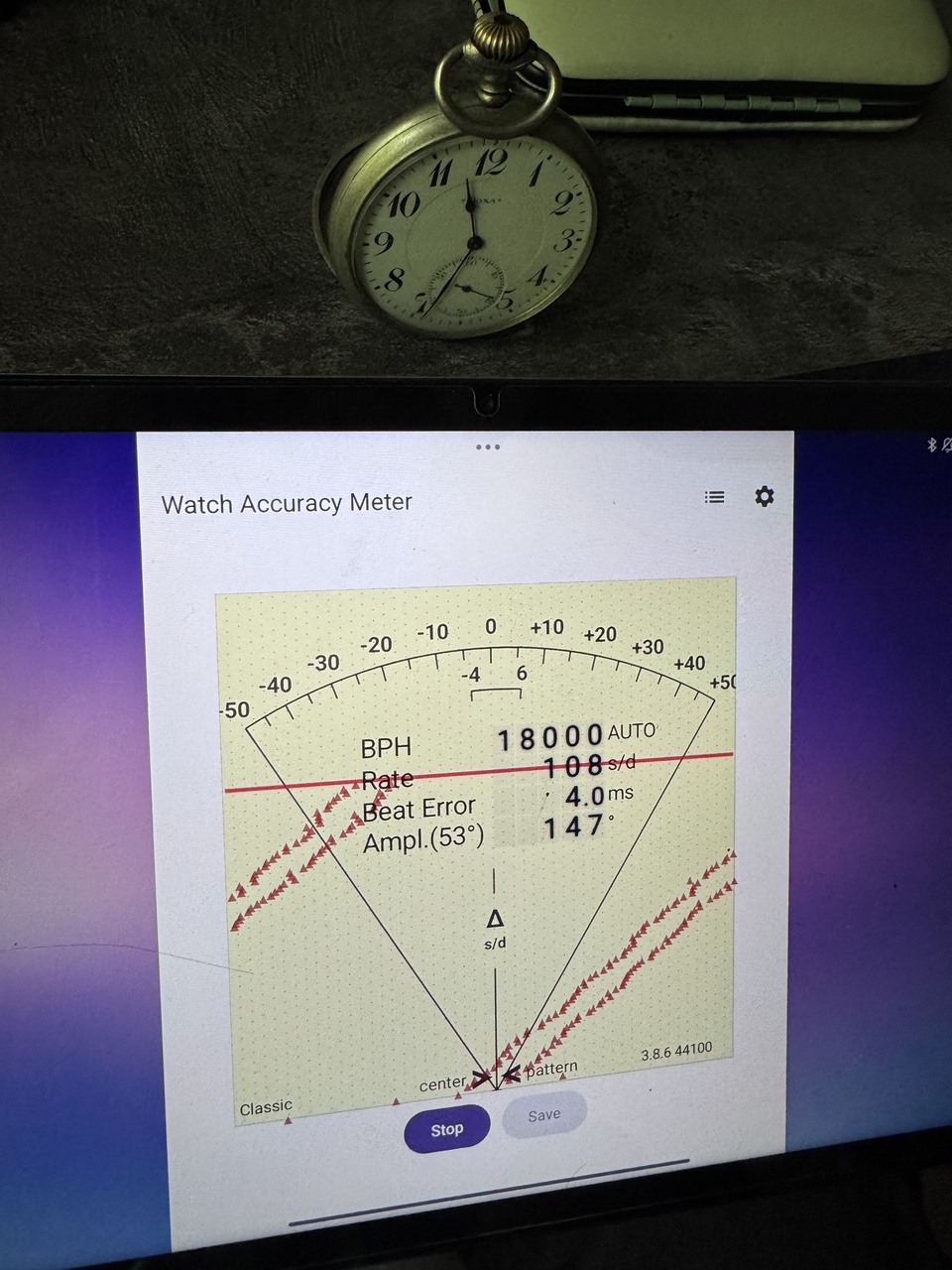

Добрый день, подскажите куда копать. Имею карманник Doxa, сделал ему репасаж, все отлично тикает но есть нюанс. В вертикальном положении головкой вверх, амплитуда резко падает и ход увеличивается до +100сек/с. Не могу понять в чем проблема. Узел баланса и камни по несколько раз уже перемывал и смазывал. Цапфы целые не погнутые, остальное внешне под увеличением тоже все хорошо. А ошибка биения слишком больная тоже, и как отрегулировать ее на таком балансе тоже не смог внятной инструкции найти. Помогите кто знает пожалуйста

Вам надо в раздел ремонта эту тему перенести, там быстрее ответят. А так, по вашему фото спираль баланса кривая, и ощущение, что она на оси стоит вверхногами, от колонки внешний виток должен проходить между штивтами градусника, а на вашем фото он в другую сторону идет.

Нет, все нормально в градуснике стоит, то что на фото с другой стороны это начало спирали

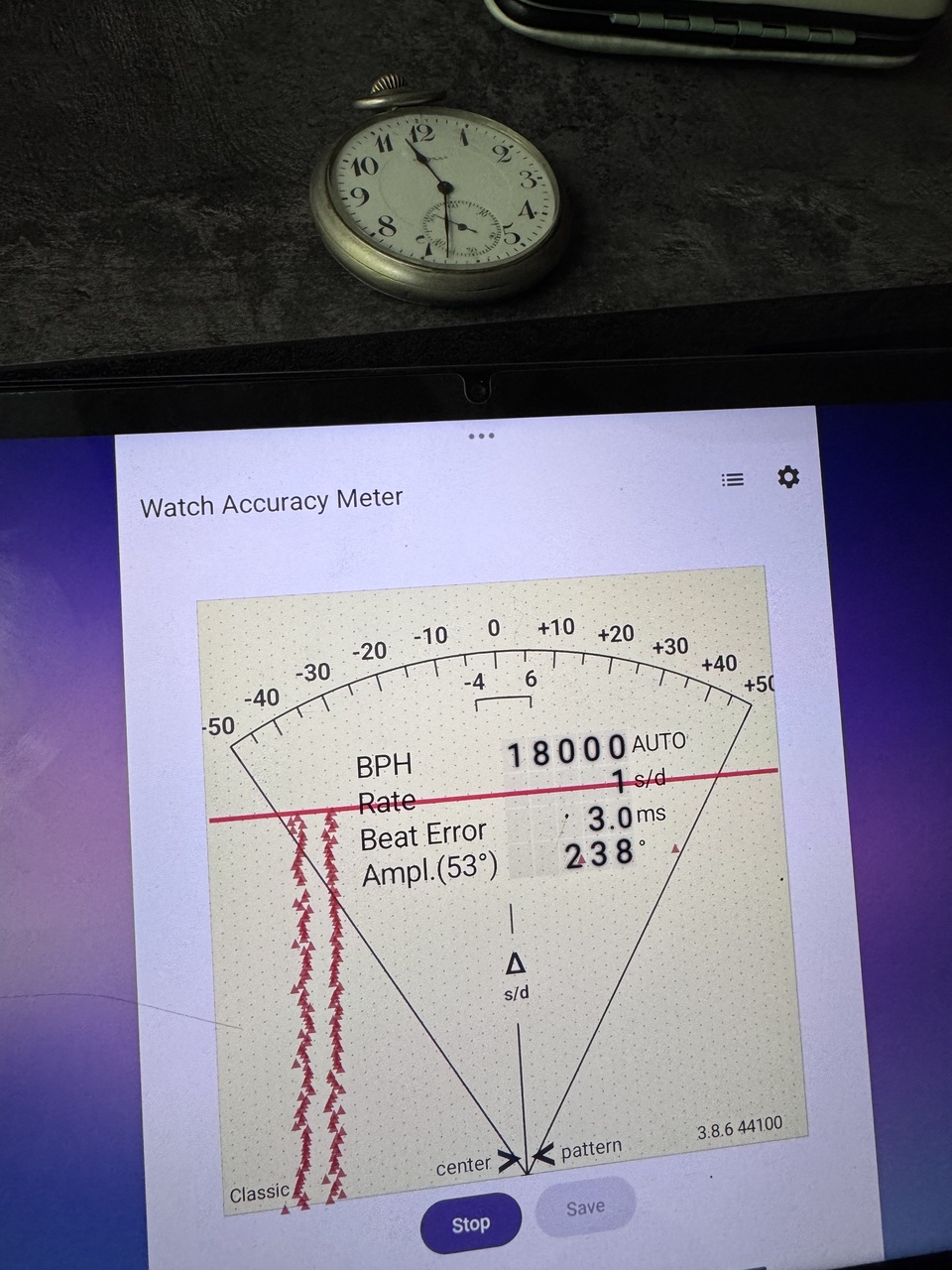

Обновленная информация, перебрав еще раз баланс, почистив и смазав И так далее, поигрался немного со спиралью. Заметил что в нулевом положении витки как будто немного не симметричны, подогнул спираль около колодки. Она стала симметрична, и выкачка стала гораздо меньше. И вот такие значения я получил в трех положениях

Тоесть это не первый виток, а хвост необрезаный? На втором фото спираль все равно выглядит кривой, ощущение, что витки спирали не в плоскости, это может приводить к затиранию витков об мост и падению амплитуды.
240 градусов для обслуженых часов маловато.

Да это не обрезанный хвост. Разве 240 для часов которым около века это мало? Какие вообще должны быть у таких часов характеристики по ходу? К чему стремится? Просто на сколько моих рук хватает я все сделал, либо чего то очевидного не вижу, поэтому и прошу помощи тут)
Может быть такое что пружина баланса просто уже подуставшая? Может с самим балансом поиграть, облегчить его немного

Я бы посмотрел перевес, т.е. балансировку. Баланс неуравновешен. Симптомы совпадают. Ни в коем случае не облегчайте. И очень маленький зазор между штифтами градусника. И спираль не точно по середине между штифтами.

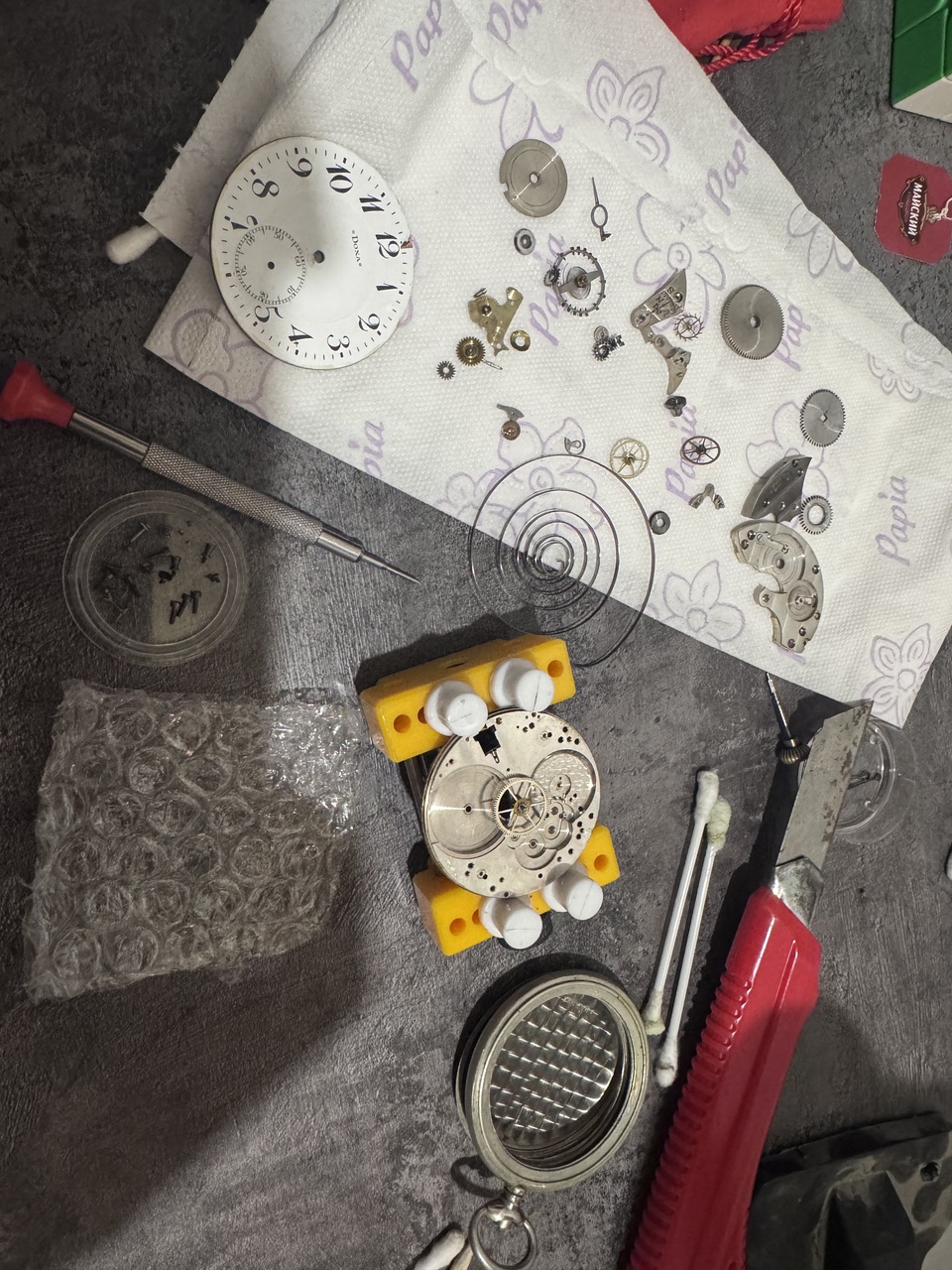

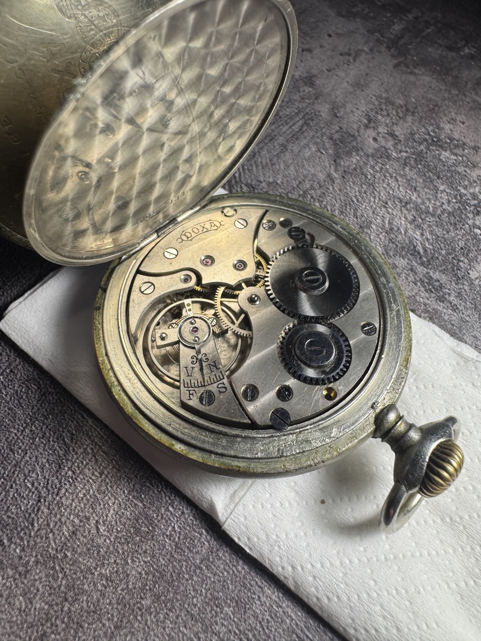

Купил часы с рук, продавец говорил что они вроде при заводе начинают ходить но останавливаются через несколько минут. Я полностью разобрал с механизм, (циферблат еле снял, его до меня кто то приклеил к механизму давным давно), все части промыл, потом собрал и смазал. Начали ходить нормально но вот за исключением того что писал выше. Просто сделал репассаж, пружину тоже чистил и смазывал. Остальное выше уже писал что с ними делал. Если поможет, прикреплю фото в разобранном виде

Единственное что еще, я не смог снять минутный триб с центрального колеса, и его соответственно с платины тоже (на фото видно) как бы не пытался, а уже прям совсем жосткие методы по типу пассатижей применять не хотелось. Но Ини друг в другу прокручиваются, не клинят
