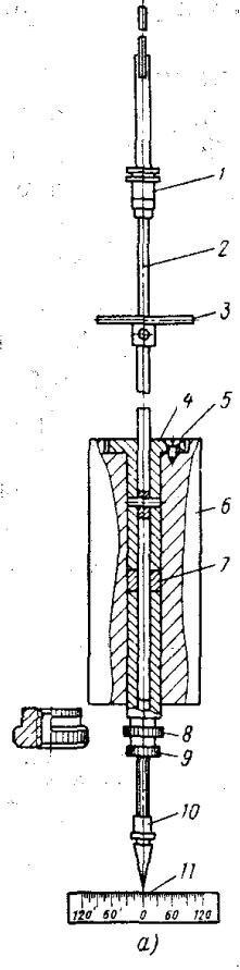

Маятник первичных часов П-3
Подскажите как осуществляется температурная компенсация маятника первичных часов П-3?

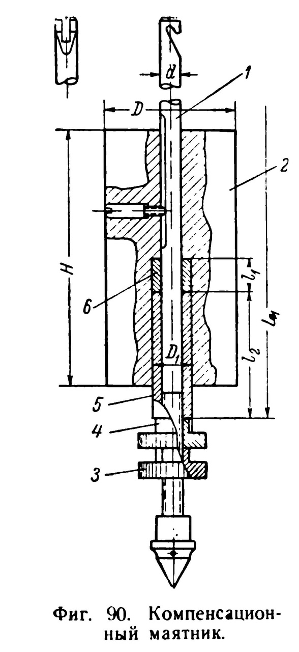

Дело в том что я считал что термокомпенсированний маятник имеет вот такую конструкцию.
Где под номером 5 и 6 стальная и латунная компенсационная трубки. Но разобрав маятник первичных часов П-3 я не нашел внутри ничего, поиск в литературе выдал эскиз на котором тоже внутри маятника нет компенсационных втулок, хотя место под их установку есть.

Может кто ни будь знает из какого материала изготовлена штанга маятника первичных часов П-3?
