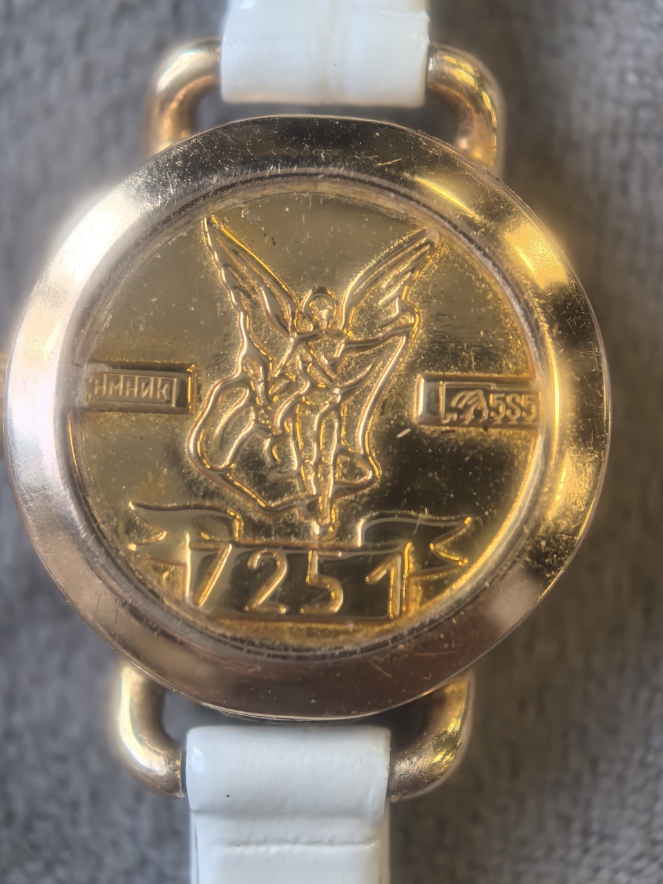

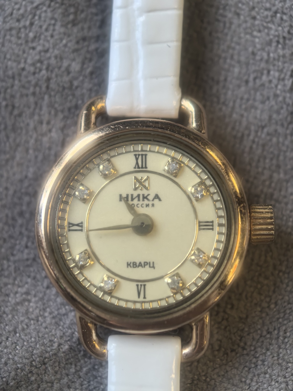

Добрый день! Попали часы от родственника. Дороги, как память. Думал поменять батарейку, отдал в сервис, где сказали, что менять весь механизм нужно, т.к. протекла батарейка, была установлена китайская .
Зарядили ценник в 8к. Хочу понять оригинал ли, и сколько на них механизм стоить может? Вроде родно 1032, но везде пишут, что китай, на сайте ника стоит Швейцария!
Оригинальный механизм можно купить? Как отличить китай от швейцарии, или китай и делает по заказу швейцарии? Есть хороший сервис в Екатеринбурге?

Добрый день! Часы золотые. Замена механизма стоит до 4000 рублей.
Вы сами можете поискать рабочий механизм и заменить, это будет стоить около 1000 рублей
Ходит весь век, а не человек?

Подскажите, а как узнать точную модель/артикул? В нику написал на всякий случай. Если самому механизм заказывать, то нужно понимать высоту (https://crona-parts.ru/catalog/874/67817/) по ссылке разная высота.
Ссылка как пример не реклама.
И еще по механизму он действительно стоит 2000р? Или это китайская подделка?
Сам перекинуть вряд ли смогу т.к. не смог их открыть дома - нет инструментов.

Правильно что написали - подождите что ответят. Можно еще каталоги их посмотреть, поискать сходные внешне модели.
Так визуально похоже на что-то из линейки моделей Viva https://nikawatches.ru/watches/viva/24979/

Скорее всего сервис имел в виду, что батарейка "китайская", а не механизм.
В остальном механизм на совести Ник-и. Могли и swiss parts поставить, тогда мех китай.
По цене - да, такова реальность. Швейцарский кварц, даже в часах за 3-4к уе, это 30$ (и это еще тот что подороже) механизм.

MiDeTКитайская батарейка, да! Но и по механизму тоже вопрос, отдельно искал везде пишут китай, а на сайте ника указано швейцария, но rondo 1032. Отсюда и вопрос про оригинальность механизма или можно не заморачиваться и ставить например который по ссылке?

rondo 1032
Ronda 1032
2 тыр.
https://75sec.com/meh/kvartz-meh/ronda/meh-ron-hr1032
1 тыр.
https://www.ozon.ru/product/smennyy-...h9q4EoWt3pWAWD
