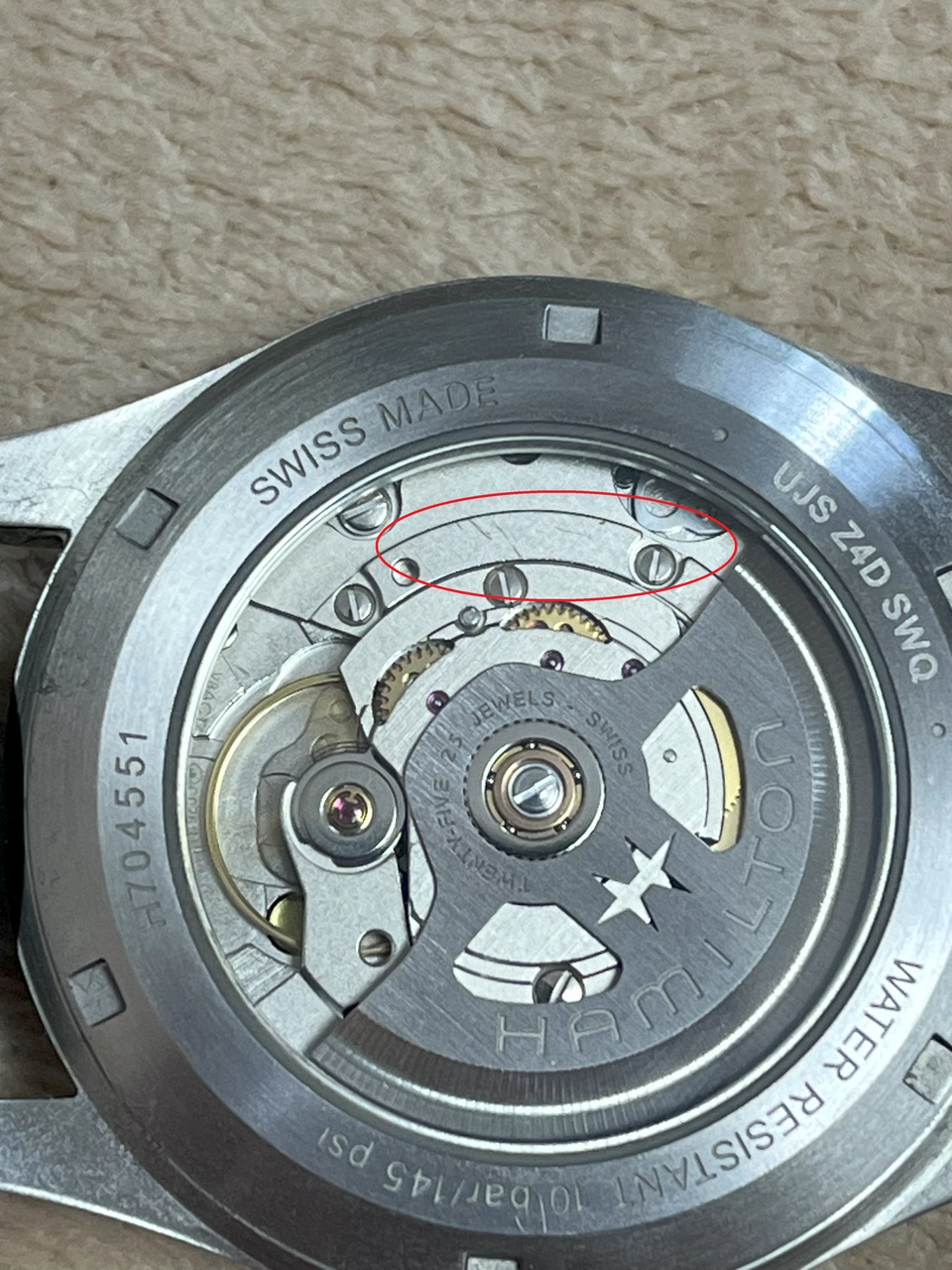

Появились царапины на механизме H-10 в часах Hamilton (смотри фото), я так понял это место по которому ездит маятник, часы покупал новыми пару лет назад, не вскрывал, носил крайне редко, постоянно стоят в виндере, подскажите нормально ли это или указывает на какую-то неисправность?

Это не от маятника царапины. Маятник автоподзавода всегда движется по окружности относительно оси, соответственно и царапины будут точно такой же формы.
Винты внутри нигде не вывернулись? Такая царапина может образоваться не от самого маятника, а от попадания твёрдого предмета под него.

Не часовой мастер, но походу что-то попало между ротором и механизмом, лет 20 назад в Тиссо обнаружил кусочек стружки, но у меня это произошло на 2-3 день после покупки, часы заменили
Вроде ничего не гремит внутри, разбирать сам боюсь, точность хода отличная, за месяц отстают на 1 минуту
