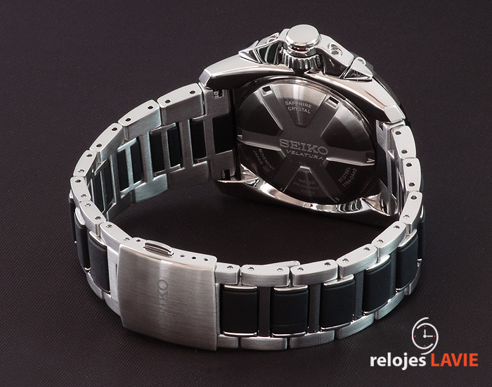

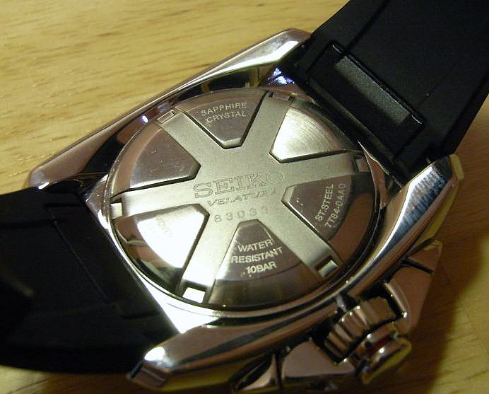

Трудно сказать - отнесите к мастеру, откройте и посмотрите что там.
А дата ещё не показатель - у меня на кинетиках на двух она начинает уползать уже после десяти.
Хотя сзади должно быть так

Вот так должно быть сзади ...
