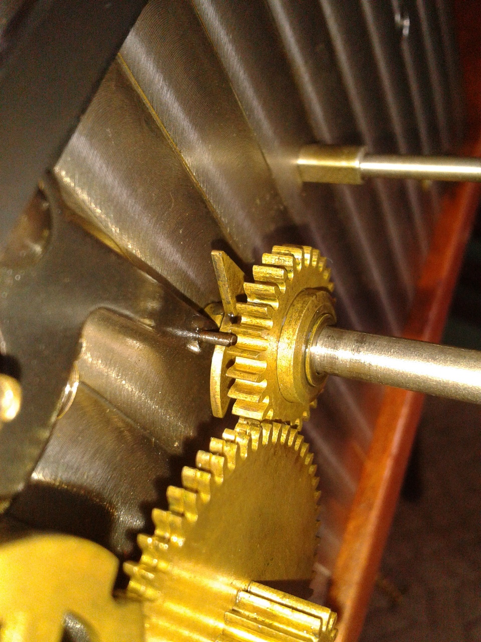

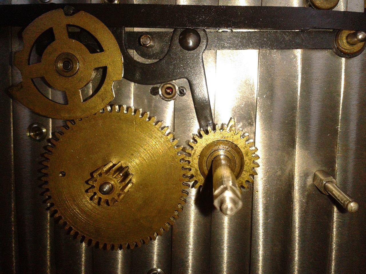

Да вроде всё нормально, зубцы не погнуты они из толстой латуни, олин длиннее и под прямым углом, это пол часа. Вот фото.

mrayg mrayg вне форума
Регистрация: 13.12.2013
Адрес: Россия Нижний Новгород
Сообщений: 828
Сказал(а) спасибо: 389
Поблагодарили 522 раз(а) в 255 сообщениях
------- ДОБАВЛЕНО ЧЕРЕЗ 21 МИН --------
Если в 1/4 и 3/4 не доходят2 мин.,а в 1/2 5мин.
Тогда это кулачки.Надо их оттягивать ,или наоборот подпиливать,подогнув палец рычага.
Можно сделать напайки.

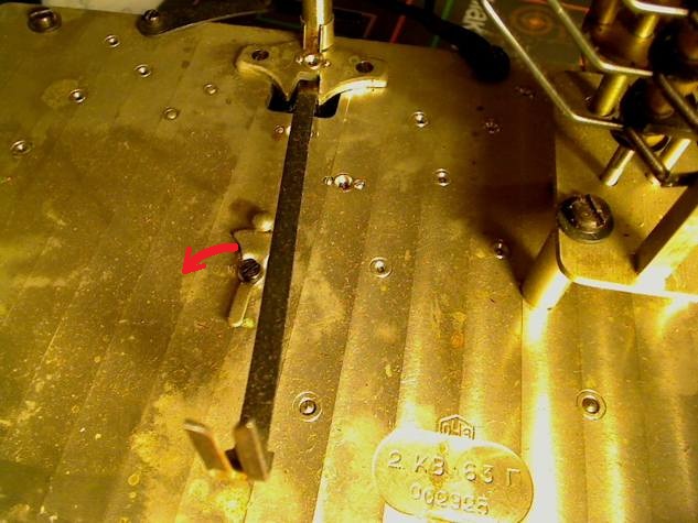

центральная ось с кулачком легко вынимается из механизма, на задней платине надо повернуть стопор и вынуть ось
у ОЧЗ ведь непрямой привод минутной оси, кроме этого кулачка на оси больше ничего нет
хотя в износ тоже слабо верю, понаблюдал бы за работой механизма со снятым циферблатом
