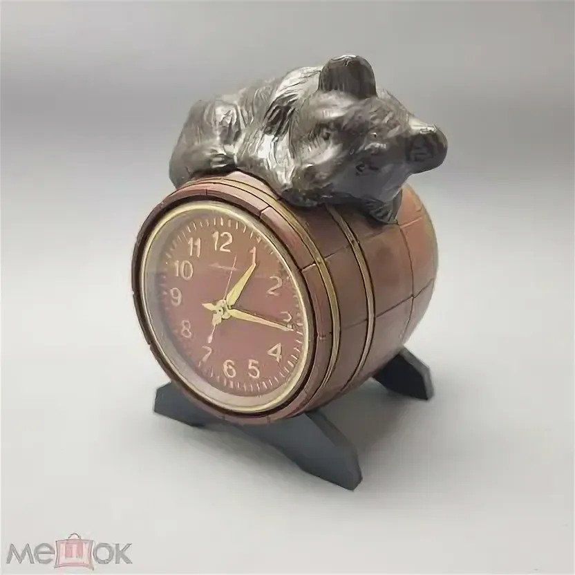

маяк
Сообщение от hook150 Посмотреть сообщение
чтобы увидеть, что цапфы не обломаны и не погнуты, микроскоп мне не нужен.
после длительной работы стали останавливаться
