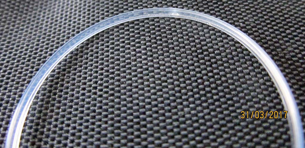

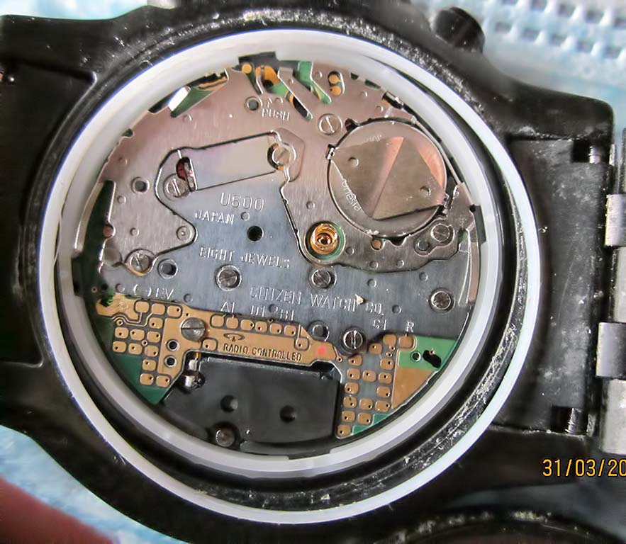

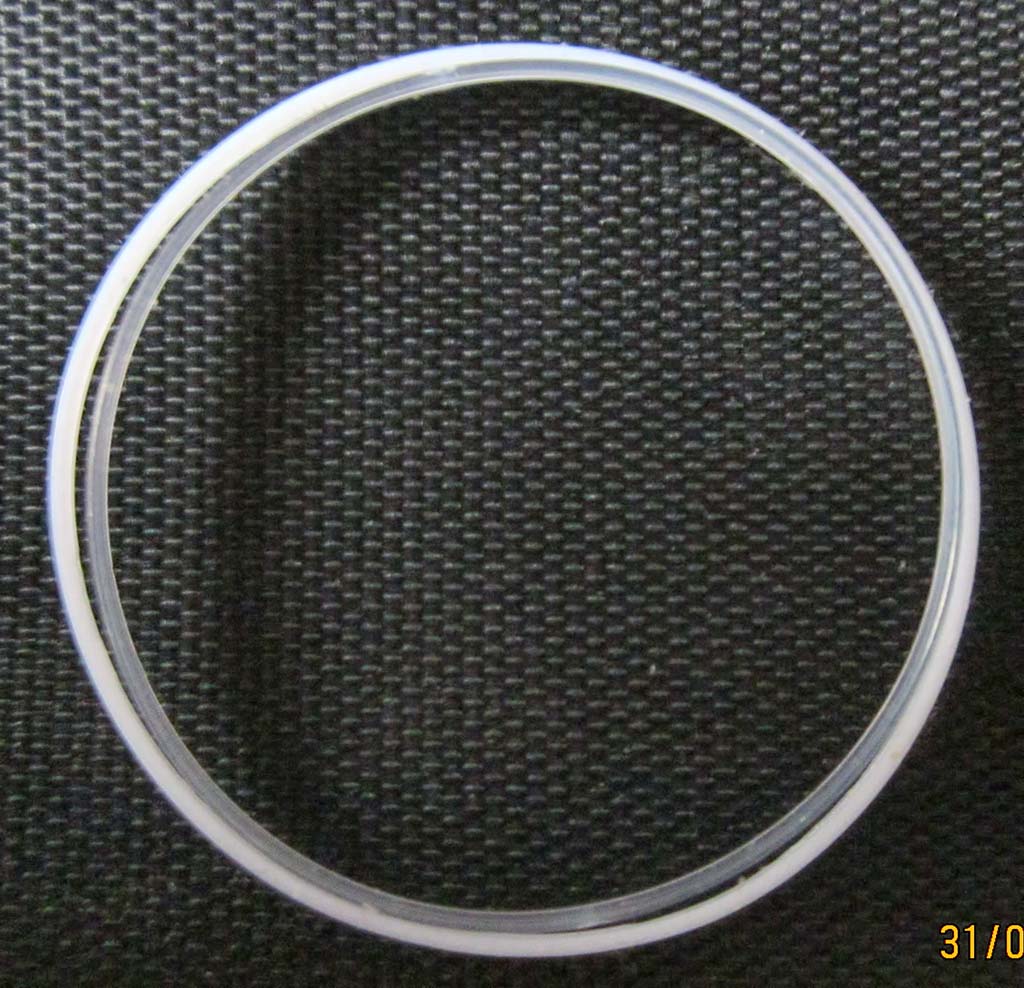

1. Новая прокладка в упаковке.
2. Новая прокладка. На нижнем крае есть небольшой бортик. Интересно, прокладка должна укладываться бортиком к крышке или вниз?
3. Часы и старая прокладка (белого цвета). Налет на закраине корпуса - вульгарная грязь.
4. Старая прокладка (белого цвета) и новая (прозрачная). Старая больше по диаметру, но новая точно укладывается в щель между корпусом и пластиковым держателем механизма. На крышку надеть новую невозможно.

Хочу Вас огорчить. По внешнему виду и по базе данных на сайте CITIZEN это уплотнитель для стекла.Ваша кодировка уплотнителя для крышки должна быть-393-7720.

В этой модели чтобы установить уплотнитель в корпус нужно сначала вынуть модульное кольцо.Не перепутайте верх и низ на уплотнителе (с верху фаска на уплотнителе).Делать всё нужно крайне аккуратно иначе погубите часы.
