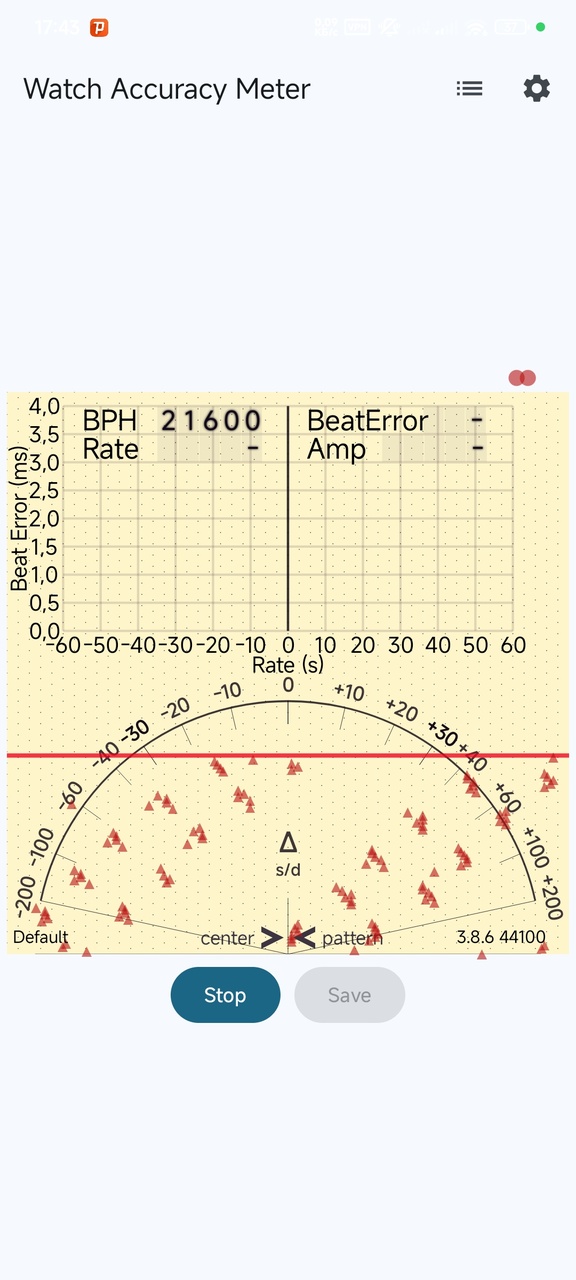

Приветствую всех!
Имеются несколько механизмов 55941. Я их полностью обслужил, на одном из них есть рабочий баланс, все механизмы были им проверены.
На AliExpress заказал баланс на 55841 (согласно карточке товара).
После установки показывает это (см. Фото), можете подсказать, что это значит?

Установлен баланс не на ту частоту. Или программа настроена не на ту частоту.

У калибра 55941 частота 21600, как и у 55841. Программа настроена на 21600.
При регулировке с родным балансом все показывает верно.

Ясно что с балансом что то не так.
А по этой программе неясно, большой плюс? прибор бы понятнее показал)

Да, но хочется понять что, вдруг можно исправить.
Выкачка большая,то видно. Суть в том, что он перескакивает между лево и право.

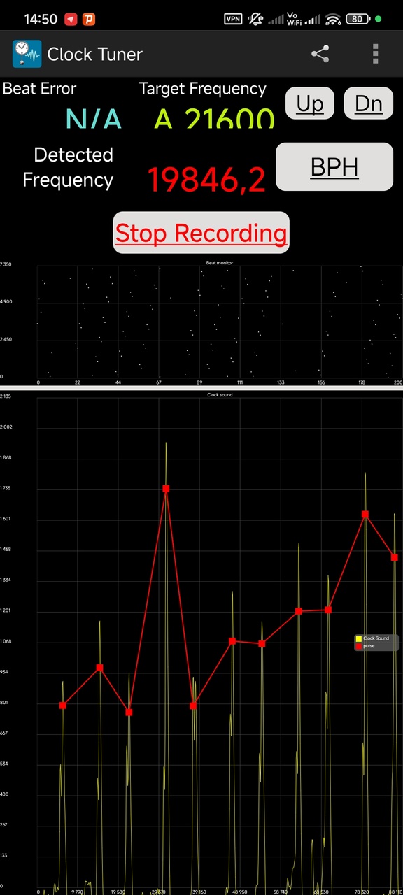

Получится поставить программу Clock Tuner и попробовать на ней?
Установил и сделал замеры (см. Фото)

Баланс мусорный. Либо волосок между штифтами градусника не проходит, а болтается снаружи. Частота то очень сильно занижена.

Баланс явно на 19800 (2.75 Гц, как у Востока 24 серии), а не на 21600 (3 Гц). Не под ту модель прислали? Программа не умеет определять 19800 в авторежиме, надо задавать вручную. Такая же проблема с другими экзотическими частотами типа 8400, 14400, 17280, 25200.
Она не будет НАСТОЛЬКО занижена, на полностью свободной спирали стоит ожидать 21400..21500, но никак не 19846. К тому же уж очень близко к 19800.
