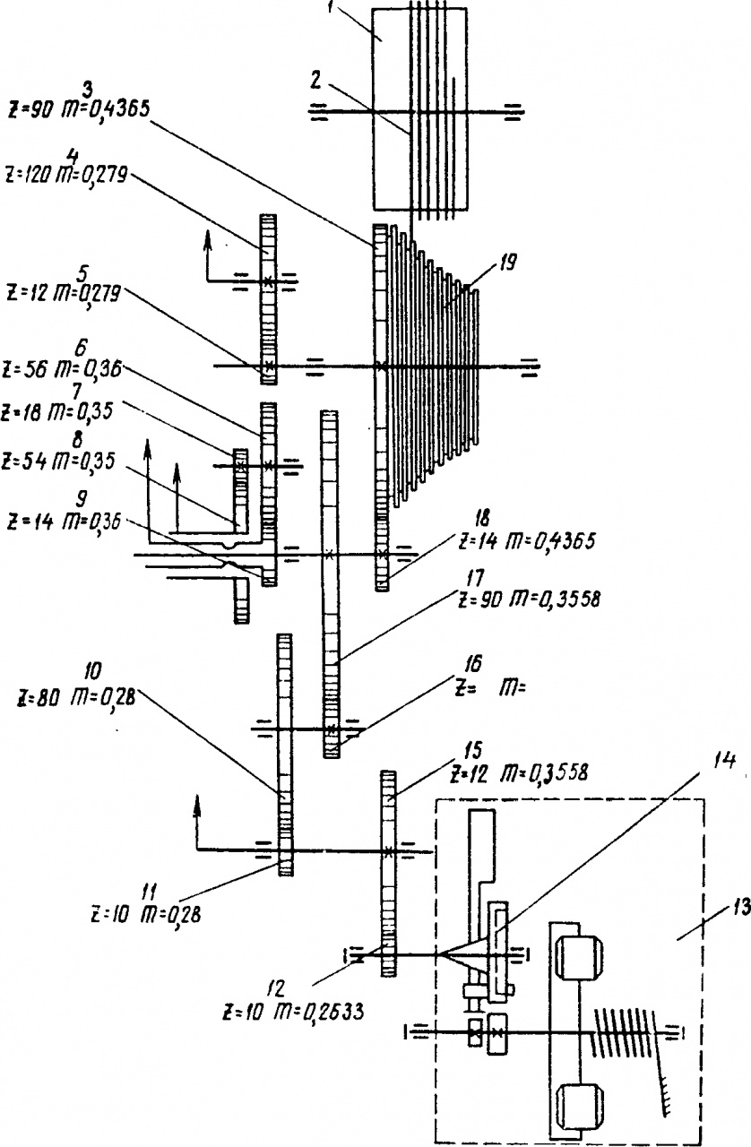

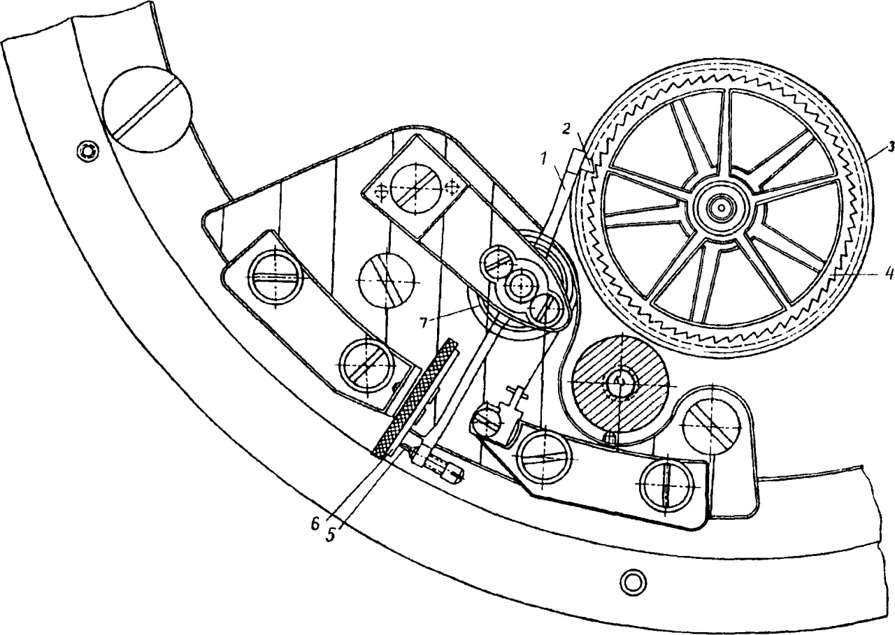

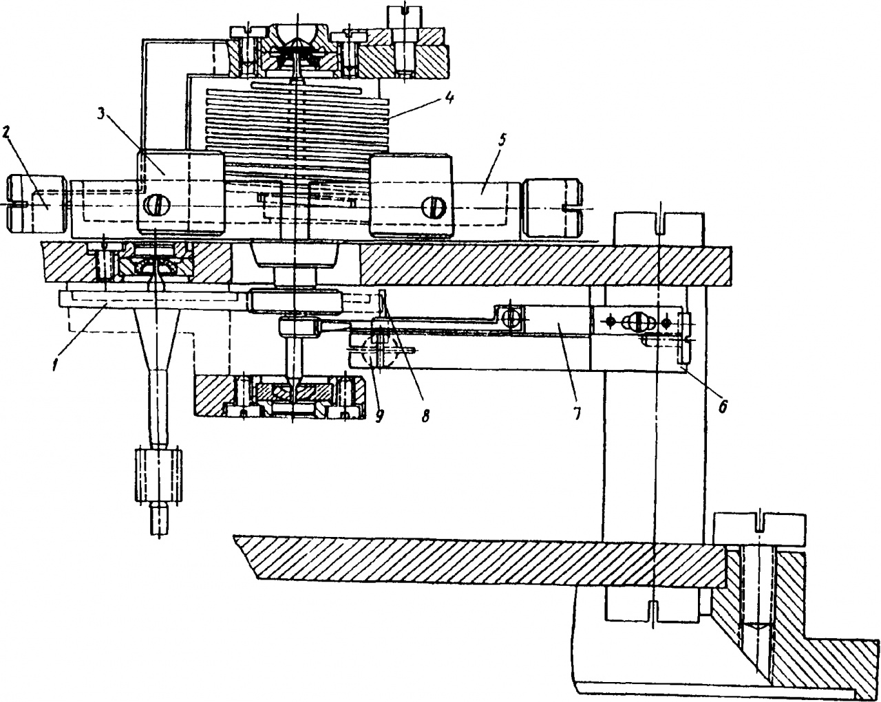

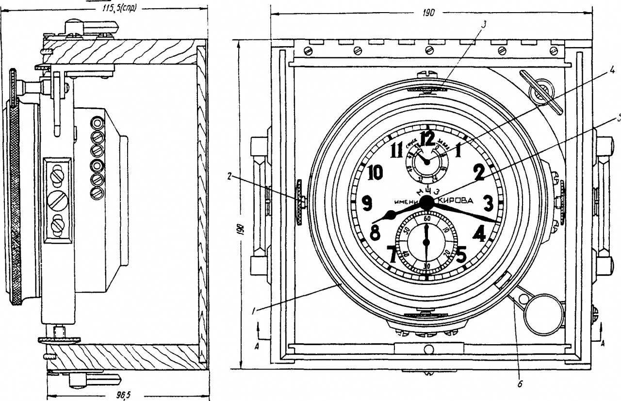

Добрый день, всем!
Вот, всех рисунок который я нашел.
ХРОНОМЕТР МОРСКОЙ типа 6МХ
Описание
Хронометр морской типа 6МХ (рис. 27) - прецизионный прибор времени, предназначен для хранения и индикации текущего времени в часах, минутах и секундах. Используется в навигации, научных
исследованиях, при гравиметрических, геодезических и других измерениях
Выпускается двух модификаций: контактный и бесконтактный. Исполнение общепромышленное.
Хронометр типа 6МХ состоит из двигателя, колесной передачи и спускового регулятора.
Рис. 27. Хронометр морской типа 6МХ
Двигатель часового механизма - пружинный, с устройством (улиткой) для выравнивания неравномерного момента заводной пружины. При заводке пружины заводной ключ устанавливается на валу улитки 19 (рис. 28). При вращении ключа улитка через цепь Галля 2 поворачивает барабан /, в который помещена заводная пружина.
Колесо 3 соединено с улиткой посредством механизма вспомогательного завода (на рисунке не показан), который поддерживает ход часов во время заводки. По окончании заводки пружина имеет максимальный момент, а цепь 2 действует на наименьший радиус улитки. При минимальном моменте заводной пружины цепь 2 действует на максимальный радиус улитки. Форма улитки подбирается таким образом, чтобы при заданном законе изменения момента пружины, момент, снимаемый с колеса, был близок к постоянному.
Зубчатая передача от колеса улитки до триба ходового колеса 12 состоит из центрального колеса /7с трибом J8, промежуточного колеса 10 с трибом 16, промежуточного колеса 10 с. трибом 16, секундного колеса 15 с трибом 11. Колесо 15 находится в зацеплении с трибом 12 ходового колеса 14 спускового регулятора 13.
Спусковой регулятор (рис. 29) состоит из колебательной системы и системы хода.
К колебательной системе относятся компенсационный биметаллический разрезной баланс 5 и цилиндрическая спираль 4. На дугах обода баланса
Рис. 28. Кинематическая схема хронометра типа 6МХ
расположены грузы 3, которые перемещаются по ободу при регулировке температурной компенсации. Период колебаний баланса регулируют перемещением гаек 2 по винтам.
Система хода состоит из ходового колеса 1 и пружины покоя б, а также спускового и импульсного камней, укрепленных в роликах на оси баланса. К пружине покоя прикреплена спусковая пружина 7. В утолщенной части пружины покоя укреплен камень покоя 8, положение которого относительно зубьев ходового колеса регулируется винтом 9.
Система хода поддерживает незатухающие колебания системы баланс - спираль, сообщая ей импульсы энергии один раз за период колебаний. Применяемый регулятор имеет ряд преимуществ по сравнению с другими свободными регуляторами: уменьшение количества ошибок, вносимых ходом, сокращение потерь энергии за период колебания баланса, возможность
улучшения динамических характеристик путем регулировки положения равновесия. В хронометрах используются балансы со значительным моментом инерции.
На оси секундного колеса 75 (см. рис. 28) установлена секундная стрелка. На оси центрального колеса имеется триб 9 минутной стрелки. На часовую стрелку вращение передается с помощью вексельного колеса 6, которое трибом 7 входит в зацепление с часовым колесом 8.
Хронометр снабжен счетчиком завода. На валу улитки установлен триб 5 счетчика завода. При вращении улитки триб передает движение колесу 4, на оси которого укреплена стрелка. При работе хронометра стрелка счетчика показывает, сколько времени прошло с момента завода. При заводке хронометра положение стрелки характеризует степень заводки пружины.

Рис. 31. Габаритно-установочный чертеж хронометра типа 6МХ
Хронометр типа 6МХ по требованию заказчика снабжается контактным приспособлением (рис. 30). На оси секундного колеса 3 устанавливается храповое контактное колесо 4, взаимодействующее с камнем 2 контактного рычага 1, снабженного пружиной 7. Во втором плече последнего укреплен контакт 5. Цепь замыкается, когда камень попадает во впадину храпового колеса, а контакт касается платы 6. Хронометр выдает импульсы частотой 1имп/с или 1 имп/мин.
Для исключения влияния качки корабля на ход хронометра последний установлен на карданном подвесе. Хронометр может поворачиваться на цапфах 3 (рис. 31) относительно кольца /, а последнее на цапфах 2 - относительно футляра хронометра. Кольцо может фиксироваться в нужном положении стопором б.
Технические характеристики
Средний суточный ход при температуре 20 ± 5 "С ± 4 с. Вариация суточного хода ± 2,5 с. Температурный коэффициент в диапазоне температур 36°С 0,1. Период колебания баланса 0,5 с. Продолжительность хода от одной полной заводки 56 ч. Количество рубиновых камней: с контактным устройством 20; без контактного устройства 15. Частота подачи импульса 1 Гц. Допустимый ток через контакты 5 мА. Рабочая температура 4...36 "С. Калибр механизма 85 мм, высота 39,5 мм.
Габаритные размеры (в футляре) 190х190х190 мм. Масса: в корпусе 2,2 кг; в футляре 5 кг.
