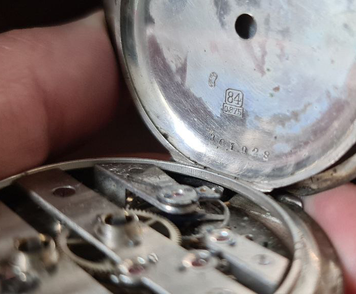

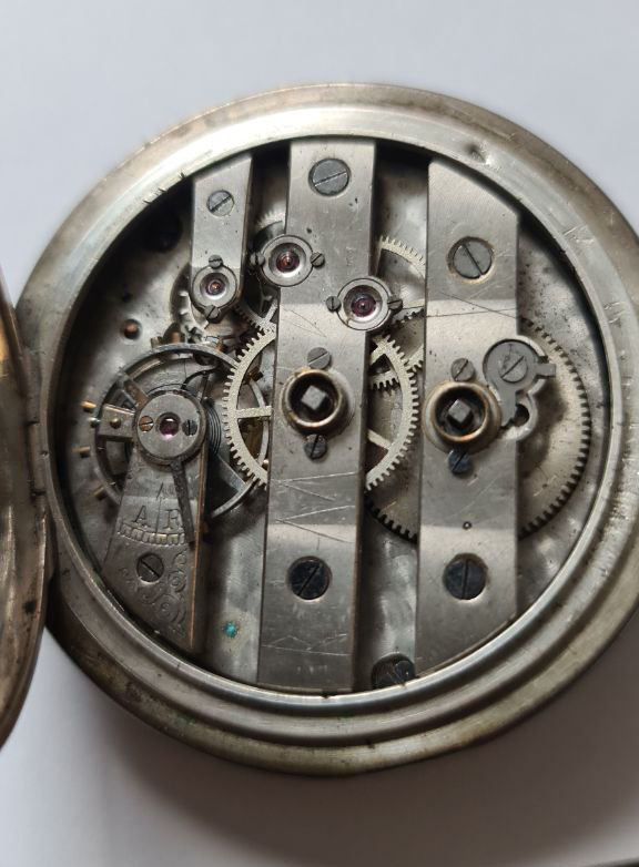

Здравствуйте уважаемые часовые гуру!
Подскажите пожалуйста, что это за марка часов, любую информацию о них.
Часы на ходу, имеют приятный звук хода. Но на них нет стекла и одной стрелки. Подскажите еще сколько приблизительно могут стоить такие часы и их реставрация.
Заранее спасибо!

Под названием "Monopol" или "Monopole" фигурирует большое количество фирм.
Кстати, смущают две грамматические ошибки в надписях на внутренней крышке.

Справедливости ради, часы не совсем ординарные. Всё-таки не часто встретишь среди обычных часов с заводом от ключа карманники с камнями в шатонах на винтах. Если, конечно, это не имитация шатонов на винтах. А тут еще и русская кириллица - правда, спрос на дореволюционные часы с русскими названиями за последние годы сильно упал.
Про цену не ведаю.
Почему смущают? Такие ошибки нередки среди швейцарцев, когда они начинали осваивать рынок Российской империи. ИМХО это только добавляет изюминку. )

Механизм таванес ватч.

Не пойму, у них штифтовой анкерный спуск (а-ля Роскопф)? Или что-то ещё более экзотическое?

Обычная ключевка с швейцарским анкерным спуском. Ни разу не видел "Роскопф" с камнями в шатонах .
Хороший механизм, патентованый.
