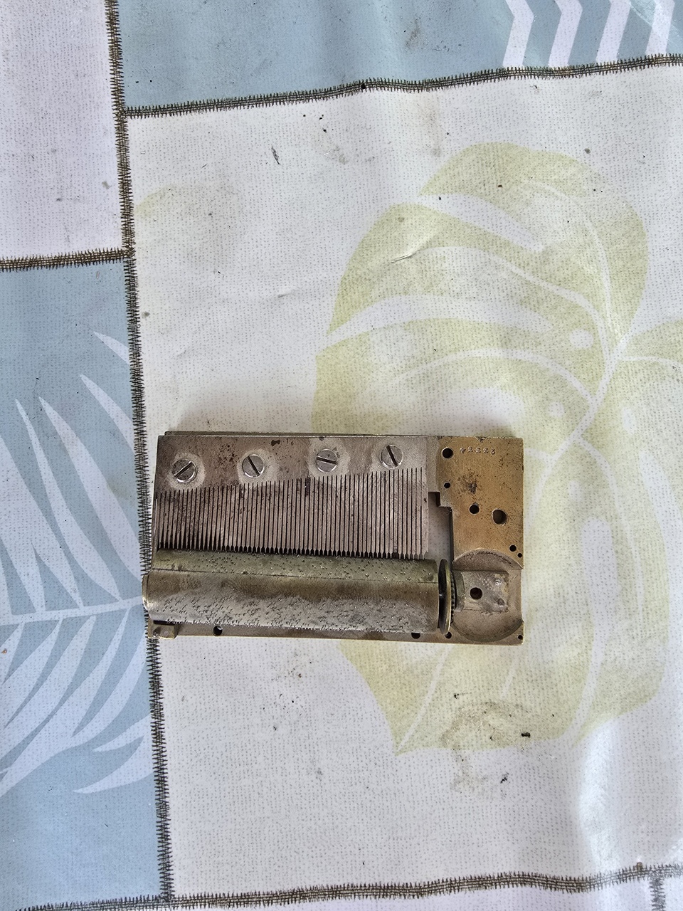

Приветствую, уважаемые форумчане.

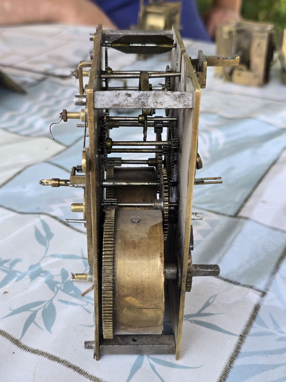

Интересуюсь настольными/каминными часами. На развалах были найдены детали механизма каминных часов. Фото прилагаю.

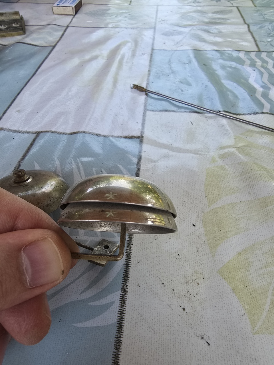

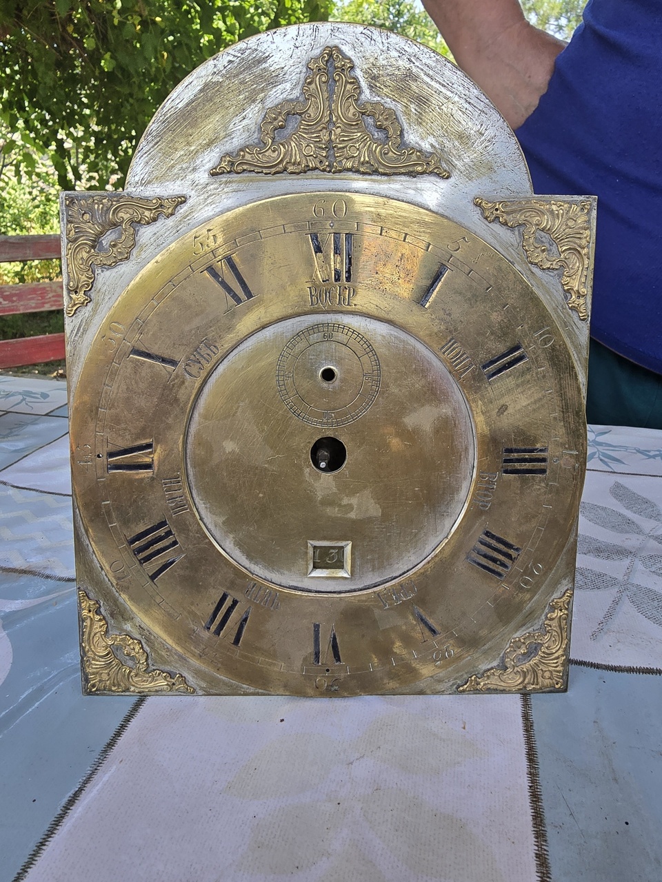

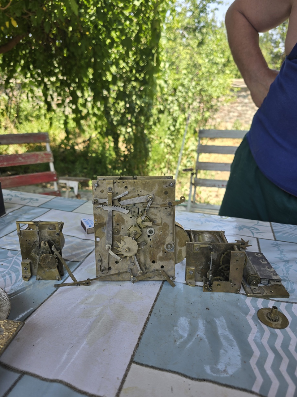

Корпус утрачен. Как я предполагаю - конец XIX века. Внимание привлёк латунный циферблат на русском языке с маленькой секундной стрелкой, окошком даты и указанием дней недели. На механизме никаких опознавательных знаков. Имеется гребёнка с мелодией - видимо, для четверного боя, а также три колокольчика - один отдельно и два скреплены вместе. Такого количества усложнений в одних часах раньше не встречал. С большой долей вероятности какая-то часть деталей утеряна.
Подскажите, пожалуйста, что это за зверь? Как он мог выглядеть? Хотел бы попытаться восстановить. Основной вопрос - как крепились/располагались гребёнка и колокольчики по отношению к основному механизму. Куда копать? Где посмотреть/почитать?
Спасибо.

Весь вопрос в том что все ли данные части от одних часов.
Изначально сам часовой механизм был фузейный, его переделали под обычные барабаны.

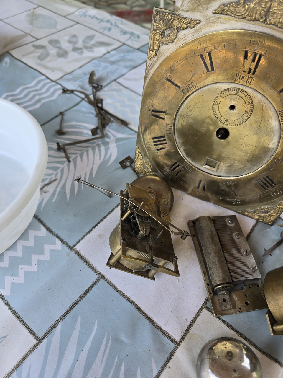

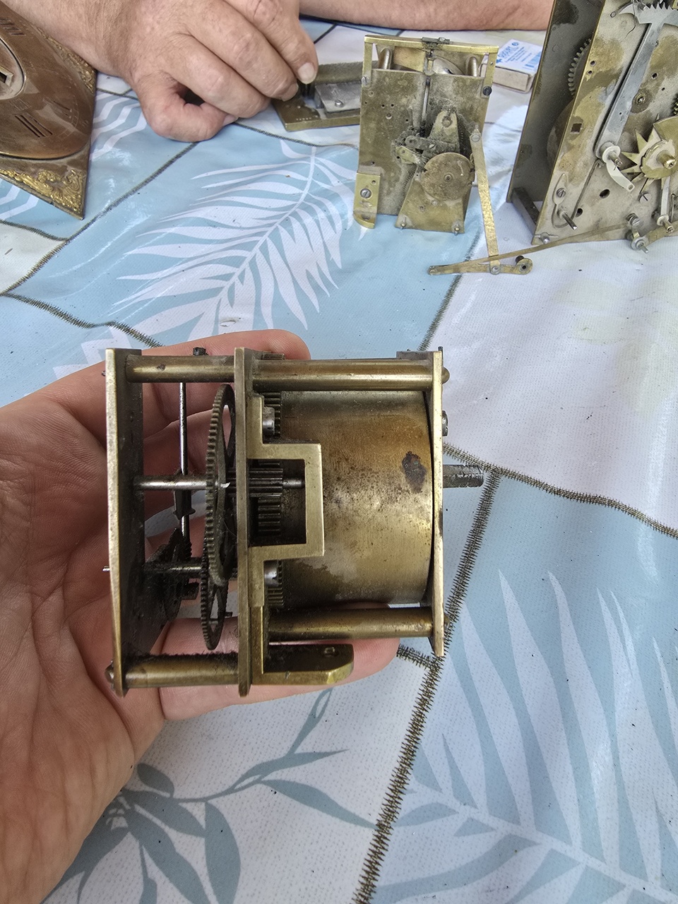

Музыкальная штуковина, то музыкальной шкатулки, отсутствуют заводной барабан и шестерни замедлителя.
Два оставшихся механизма похожи на приводы автоматонов.
По сути была попытка собрать из частей различных часов что то своё. Работало ли это когда нибудь всё вместе мы наверное никогда не узнаем.
Сам часовой механизм имеет английские корни или сделан под Англию.
Жалко что его очень сильно переделали , даже спуск заменили на детали от немецких часов.

Спасибо большое за Ваши комментарии.
Согласен с Вами, что это серьезная переделка конца XIX века. Тем, видимо, и зацепила.
Как Вы думаете, это какой-то спецзаказ? Или российские Кулибины потом сами подключились?
Циферблат выглядит очень фабрично и "родным". Основная часть механизма навешивается без проблем.
Понять бы как присоединялись и присоединялись ли туда ещё 2 привода (гребёнка и дополнительные 2 колокольчика, скреплённые вместе)? Возможно, они отвечают за четвертной бой? Один колокольчик, видимо, был прикреплен отдельно и стандартно отвечал за отбивание количества часов и 30 минут. Этот отдельный колокольчик и отверстия под его крепление в плате имеются.
Подскажите, пожалуйста, Вам что-то подобное встречалось? Чтобы хотя бы визуально представить как это могло выглядеть.
Спасибо огромное ещё раз.

Это большая котлета, сборная солянка не фабричного производства, городили явно у нас и не обязательно в конце 19 века, скорее в первой трети 20.
Как что пытались соединять по данным фото даже рассматривать не хочу, пустое дело. Самой интересное из всей этой кучи, циферблат, сам механизм уже хлам, разве что некоторые детали с передней платины можно использовать как донорские .
Механизм музыкальной шкатулки так же может послужить донором.
