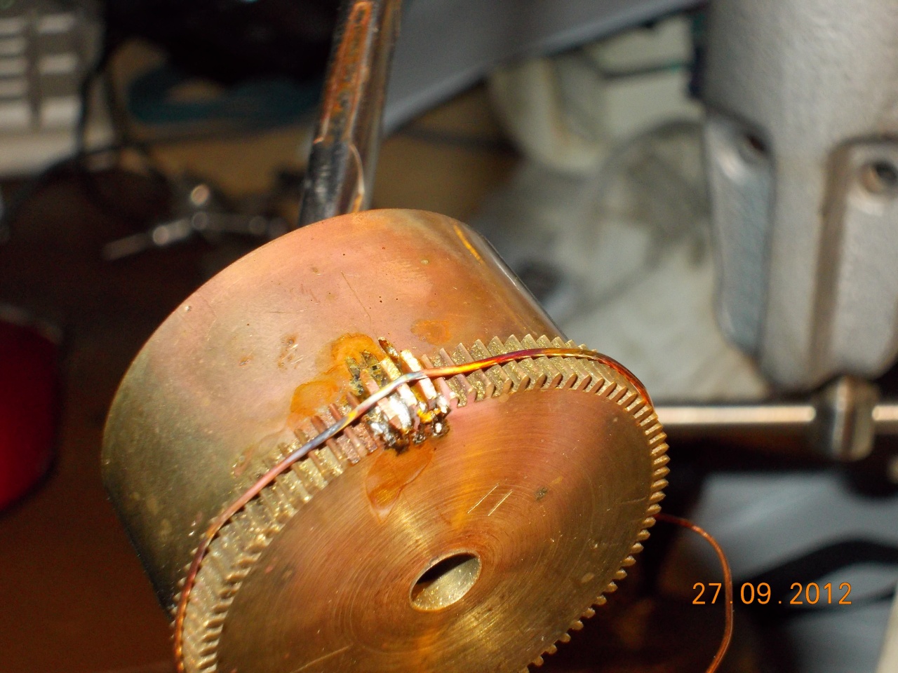

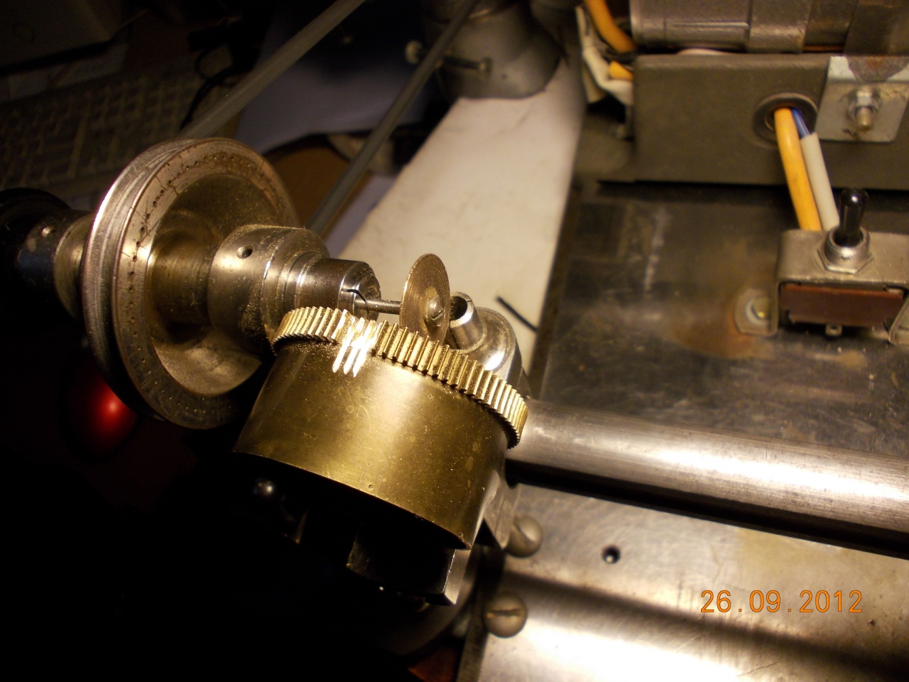

Я делал так:

Эти 5 пользователей сказали Спасибо! nnebusov1 за это сообщение:
