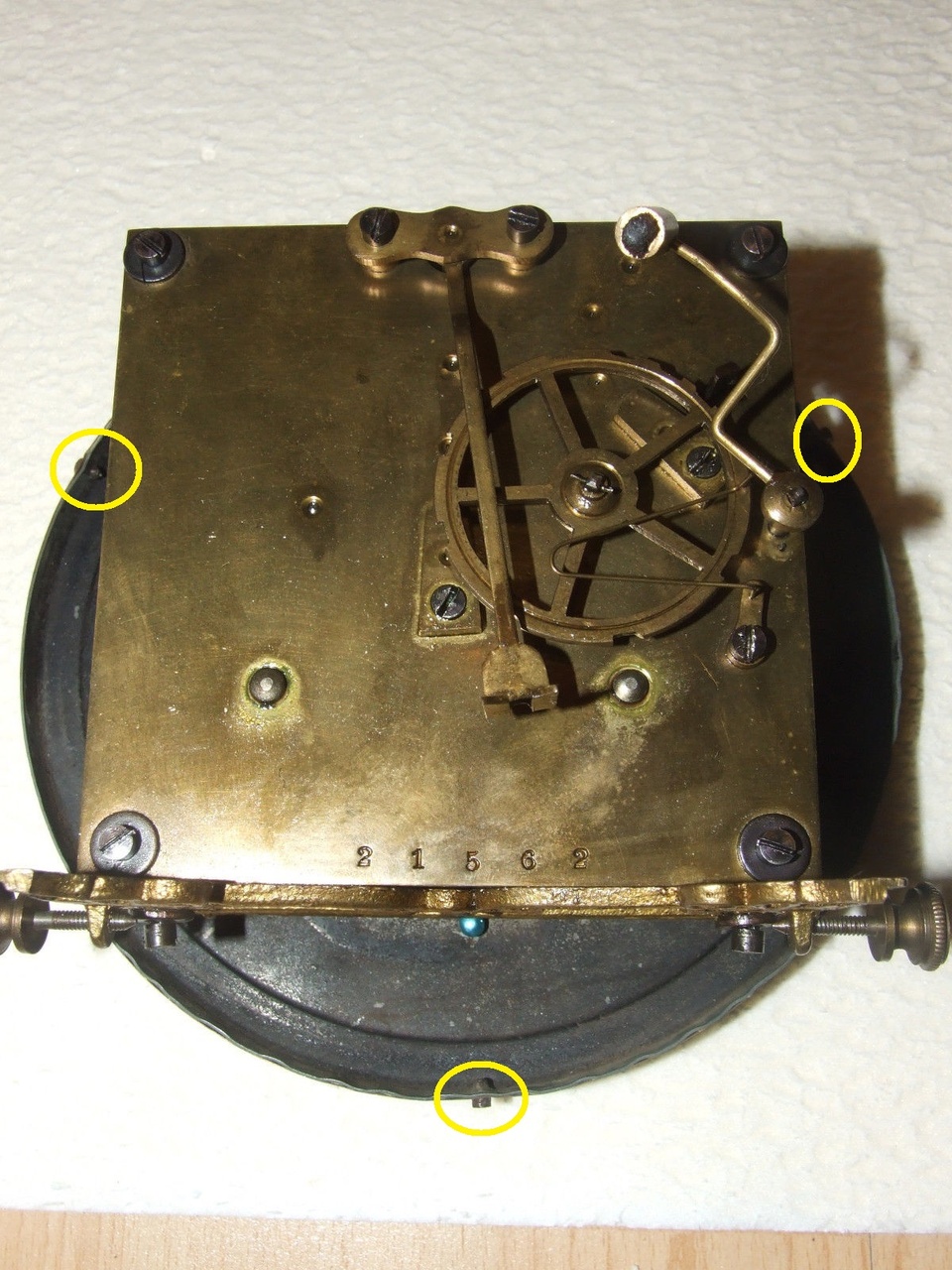

Добрый день!
У меня плохая зрительная память, поэтому только недавно обратила внимание на такую улику как крепление ободка циферблата.
Как правило, для небольших циферблатов оно находится в 3-ёх вариантах:
1. Напротив чисел 2, 6 и 10. Это у Mauthe

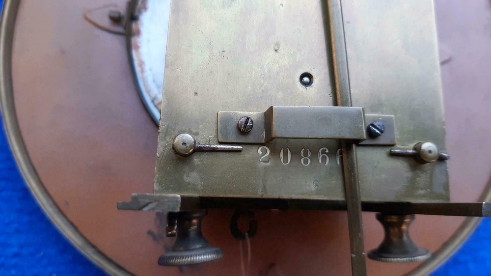

Если продолжить тему цвета подложек, то наиболее известные RUDY (красные), так поляки называют механизмы неопознанной фирмы, про которую раньше думали как о фирме Jung:

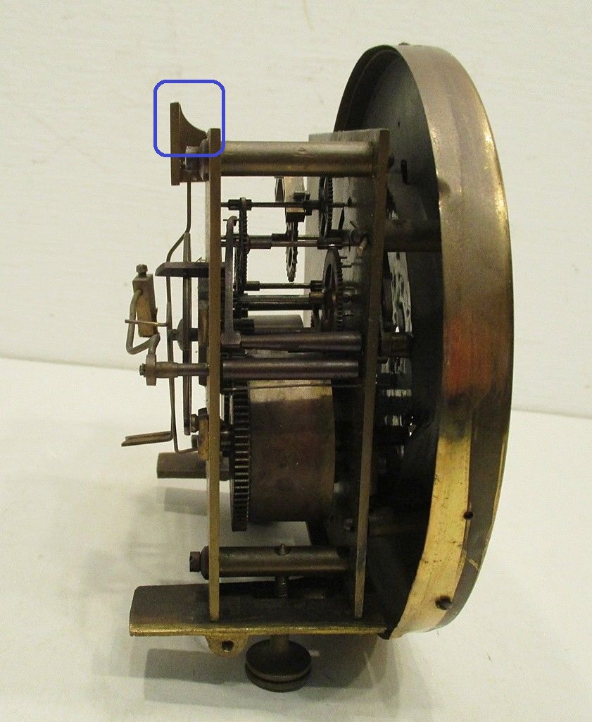

Добавлю ещё одну улику, полюбившуюся мне в последнее время. Здесь проиллюстрирую на механизмах Mauthe.
Фотографии сделаны сбоку, так что видны рычаги для счётных колёс.
Сначала были очень изящные, похожи на усечённый конус с впалыми боками:
Потом просто усечённый конус:
Позже цилиндрическая форма:
Другим цветом выделила ещё одну улику - грибочек, который относится к держателю молоточка, эти грибочки имеют у разных производителей разную длину ножки.
