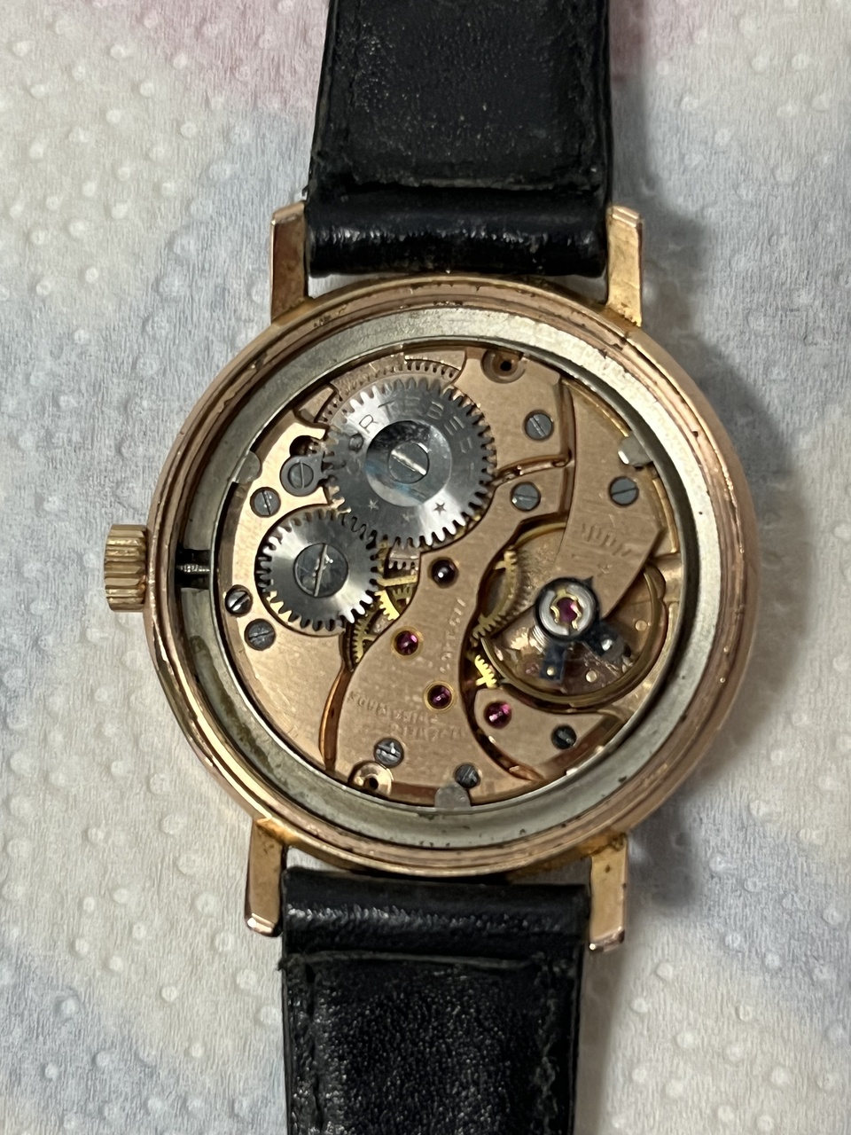

Помогите собрать информацию о часах Cortébert.

Диаметр 35 миллиметров.
Cтекло вроде Плексиглас
Надпись на задней крышке.
60 1ers prix observatoires
Swiss made
Stainless steel back
U.E.P.
27/4/44-27/4/69
Судя по информации с Советским Союзом Cortebert связывает механизм 620, ставший прототипом калибра К-36. Именно с К-36 началась история марок «Салют» и «Молния»
У меня несколько вопросов:
Что означают диапазон дат 27/4/44-27/4/69?
Я правильно понимаю, что год производства 1969?
Что означают надписи U.E.P. и 60 1ers prix observatoires ?
Что за калибр?
Сколько они могут стоить? Судя объявлениям на иностранных сайтах похожие Cortebert от 200 до 900$. Сам купил за 7500 рублей.
Отдельный вопрос по стеклу. Стекло, судя по всему, новое (без царапин), но с трещинкой. Где можно купить стекла под старые модели?

60 1ers prix observatoires - это сертификация ,до COSC в разных странах были свои "обсерватории" где часы сертифицировали для морских, железнодорожных и авиационных служб , COSC открыли /унифицировали в 1973 ,а до этого в развитых странах были свои конторы.
U.E.P.
27/4/44-27/4/69 - очевидно годы службы в организации.
Калибр Cortebert 678 по моему,стекло - плекс.
По цене от 50$ до 200$ за сохран ,после начинается золото,военка,что то необычное и тд

Добавлю к выше написанному. Дату производства можно отнести примерно к 1950-м годам.
По Ранффту семейство калибров:
677: 12''', sub second, 15 jewels
677: 12''', sweep second, 16 jewels
678: 12''', sub second, 17 jewels
681: 11.5''', sub second, 15 jewels
Насколько смог разобрать обозначение калибра на механизме - cort.677.

Посмотрел под большой лупой на механизм.
Там написано:
CORT 677
17 jewels
swiss made

А мне показалось 15 jew. , а были бы фото нормальные гадать бы не пришлось.
Делайте хорошие фото - уважайте чужое время!

Дополнение. Сегодня менял браслет и на корпусе между ушками увидел надпись PLAQUE 620 и полукруглое клеймо, в котором тоже есть символы, но я не смог разобрать. Хорошо сфотографировать не получилось.
Я правильно понимаю, что PLAQUE обозначает золотое покрытие?
Что означает 620 и клеймо?

Наверное plaque G20 - покрытие золотом 20 микрон
