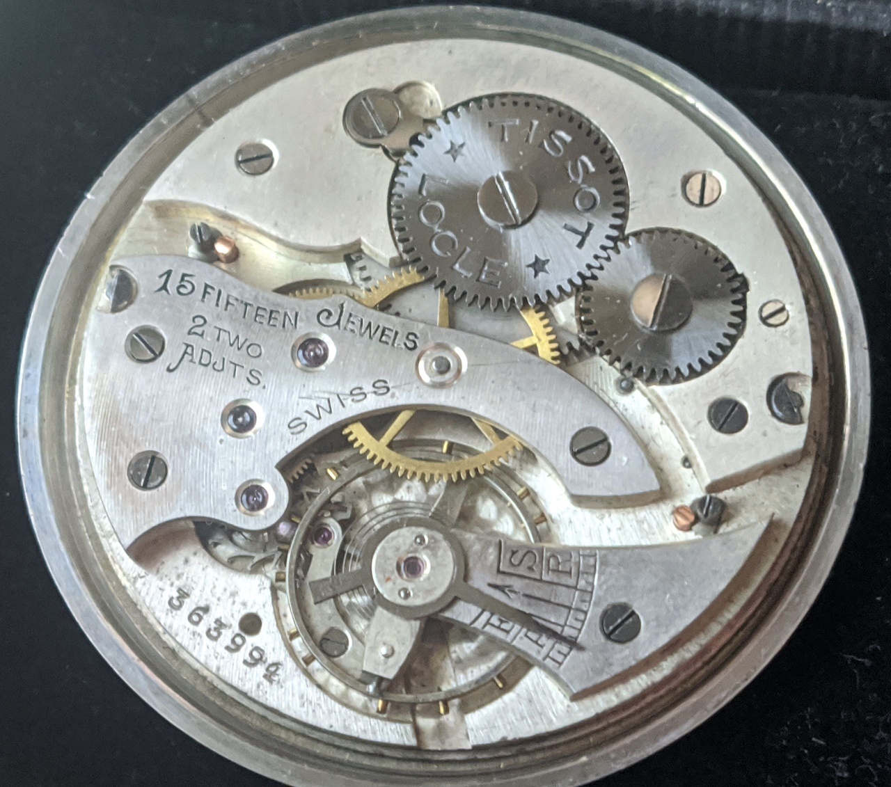

Здравствуйте, есть старые Tissot но основная проблема часы останавливаются как мне сказали пружина. какая пружина подойдет ?

Пружина барабана? Какой калибр?

Quarz Quarz вне форума
Регистрация: 08.03.2024
Сообщений: 5
Сообщение от Victor Lebedev Посмотреть сообщение
вот фото

Покажите фотографию пружины, чтобы увидеть её длину и форму. Замерьте высоту и толщину пружины, а также диаметр вала пружины и внутренний диаметр барабана.
Сообщение от Quarz Посмотреть сообщение
Если диаметр часов 17''', и диаметр барабана 16мм, то нужна такая пружина:
1.30 x 0.20 x 450mm

Вынуть пружину и измерить ее размеры. Критические - толщина и ширина. Измерять с максимально возможной точностью. Длина влияет только на запас хода. Для демонтажа барабана достаточно открутить заводное колесо и снять мост барабана. На любые наручные калибры удается, как правило, подобрать что-то от советских механизмов. В любом случае, это задача для часовщика. Мне в свой Zenith простенький идеально встала пружина от Востока 2409. Она чуть тоньше, но часы идеально ходят и на слегка пониженной амплитуде. Менял по причине обрыва.

Самый лучший вариант современной пружины для этих часов будет этот:
1.30 x .195 x 500 x 16 Non-Automatic
GR3425
второй вариант с менее длинной пружиной:
1.30 x .20 x 440 x 15.5 Non-Automatic
GR3428
Обе пружины продаются по одной и той же цене.

Спасибо за информацию просто писал мастерам они говорят нет запчастей или гнут нереальные цены. И ещё скажите пожалуйста какая адекватная цена замена пружины?

Замена пружины дело довольно простое, если есть все инструменты, правильная новая пружина, смазка хотя бы 1-2 типов, определённые знания и опыт. Если вы сами не принесли правильную пружину на замен, то мастеру ещё необходимо найти ваши часы по каталогам, поискать подходящую пружину, заказать её, и тд и тп. На это уходит много времени, особенно если механизм редкий и/или старый, как ваш. Как говорится "Время - деньги".
Мне было не сложно опознать этот механизм и найти правильную пружину, но у кого-то это могло занять больше времени. Просто замерять старую пружину не всегда помогает, так как она могла быть подобранна неправильно предыдущим мастером
Пружина, которую я вам подсказал, стоит £7.30 (королевских рублей). Доставка по миру ещё £11.00, а в Россию может и более.

£7.30+£11.00, примерно 2000 р. проходная цена за пружину для старых карманников.
