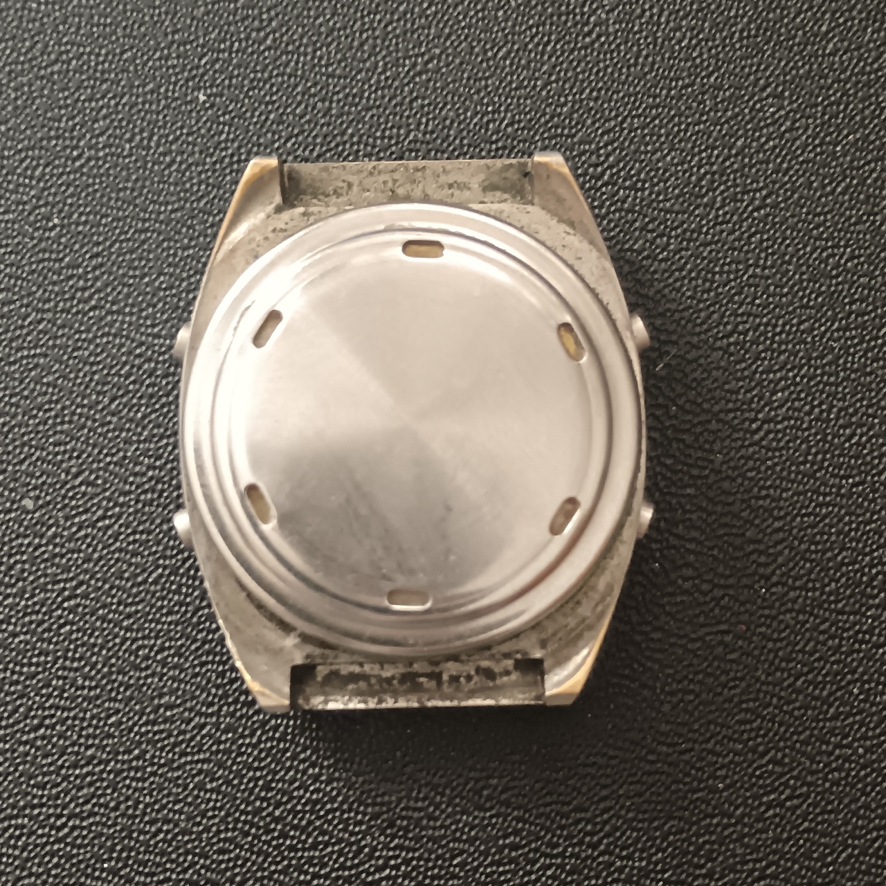

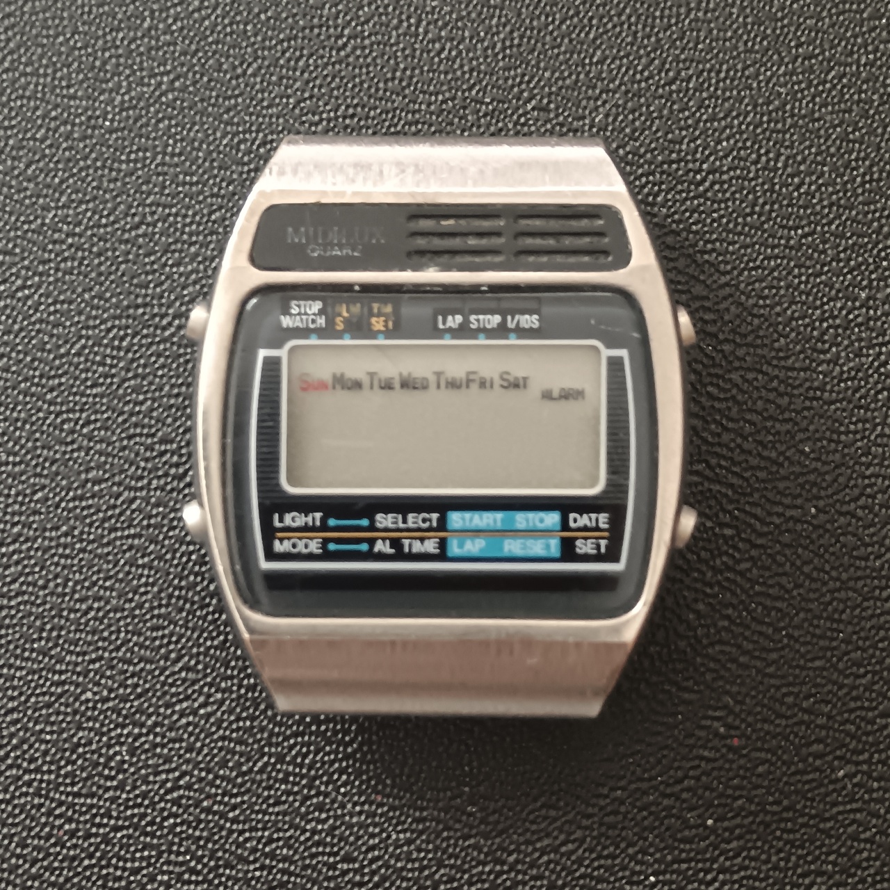

Что за часы MIDILUX QUARZ и какая батарейка нужна ?
день добрый форумчане
Подскажите по марке часов и батарейкой для них

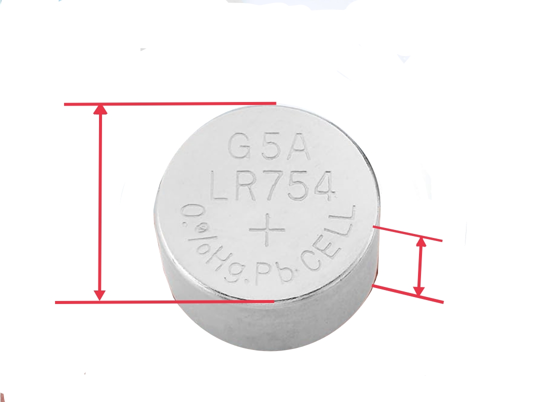

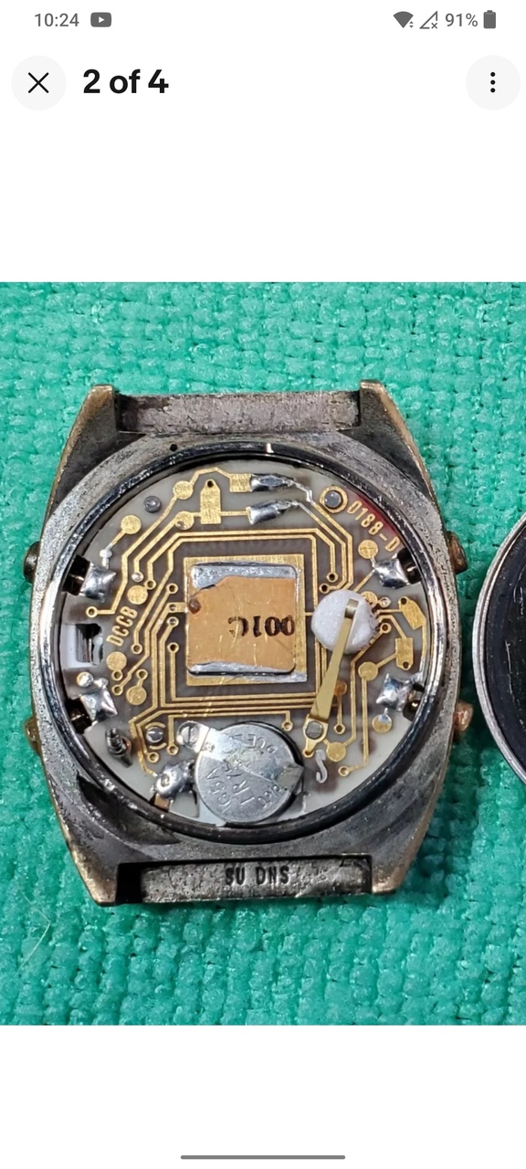

Вскройте заднюю крышку, если пустой отсек батареи ,то определить по механизму, если мех не определяется ,то замерьте ширину отсека и приблизительно высоту ,по этим параметрам ищите среди 1.5v button cell. подойдет любая которая влезет по параметрам. У вас походу какой то Гонконг 80'х , мех там непонятный но их было много ,вот пример (фото) сунули батарею LR754 , на мой взгляд она чуть высока , но если закрывается крышка без всяких проблем то ОК.

Если сами менять собрались выньте из механизма образец он промаркирован.
По Монтане ориентироваться надо они идентичны)

Ищите батарейку LR41 или её подобие , диаметр 7.9мм ,высота 3.6мм. Удачи.

глядя на мех, им алес-фаталес...
