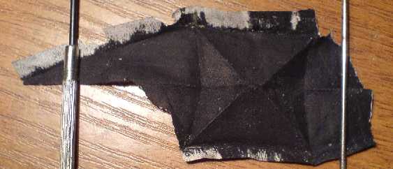

На фото - вид на обрывок меха изнутри. Выше "шалашика" видно поле склейки - шириной 5-6 мм и длиной 32 мм к верхней, толстой планке меха и поле склейки шириной 3 мм - к нижней планке.
На втором фото - вид на мех ПРИоткрытый на 20 мм из 30-31 возможных.
Новый мех изготавливается из заготовки "зонтичной" ткани негодного зонта прямоугольной формы размерами 180*40 мм. Заготовка вырезается четко вдоль и поперек нитей плетения.
Шарнир меха изготавливается из обрезка такой же ткани размерами 50*20 мм.

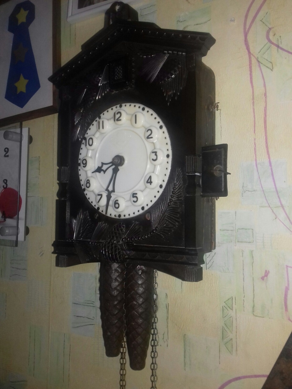

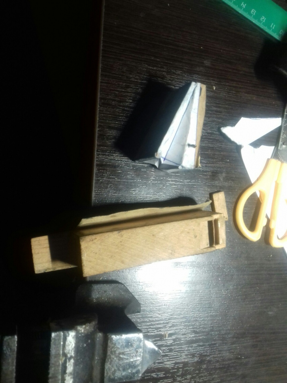

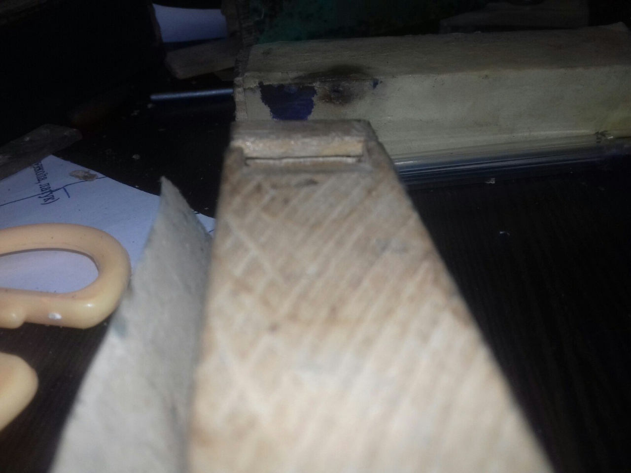

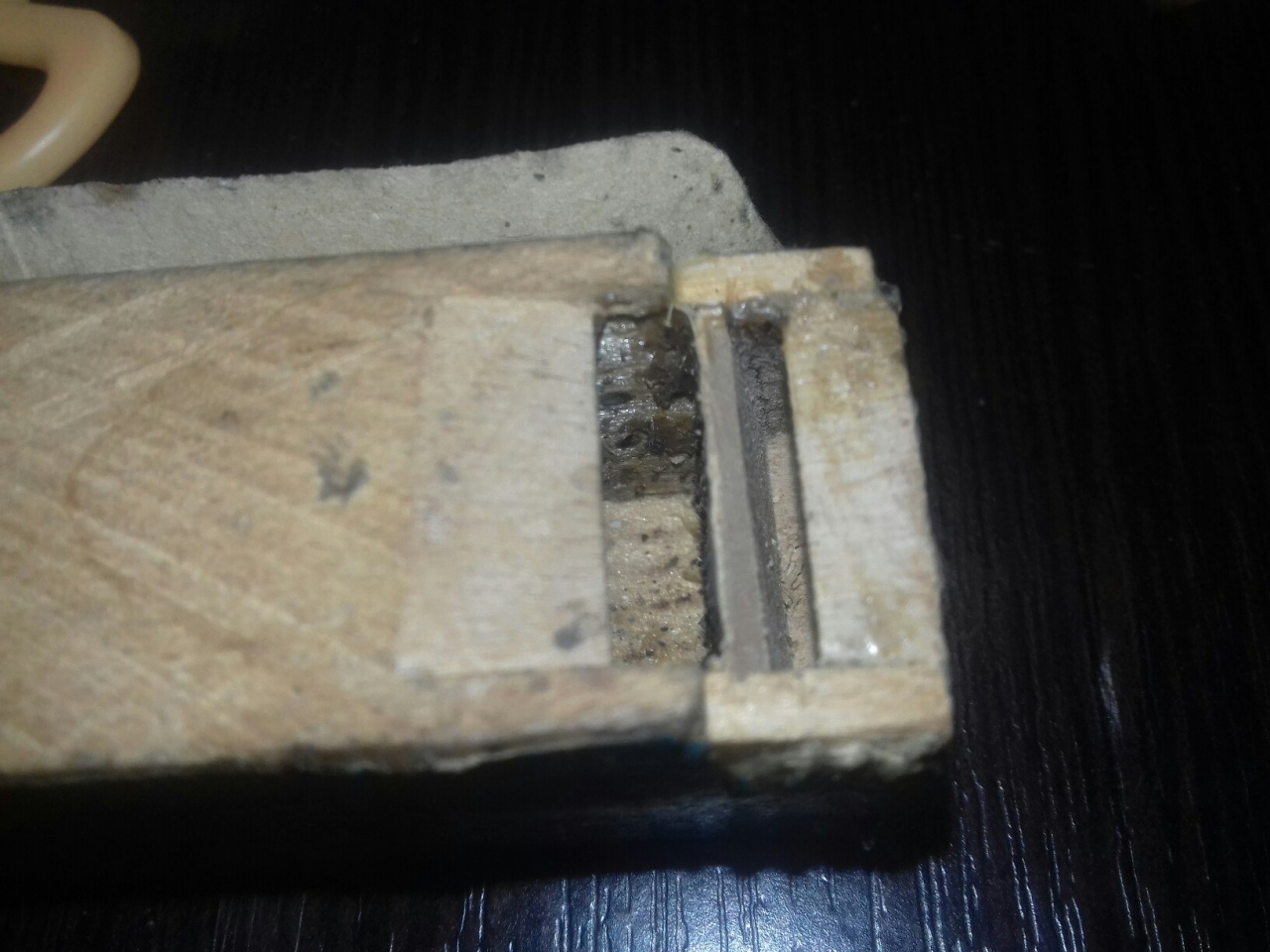

Всем доброго времени суток!
вот занимаюсь капитальным ремонтом вот таких часов. "Маяк" с бакелитом. Оживить удалось, стали стабильно идти и бить. Но остался вопрос с голосами. Изучив данную тему сделал на одном голосе меха. Тапками не кидаться, для пробы сделал из бумаги ("снегурочка") в одном из поздних "Маяков" меха вообще сделаны чуть ли не из салфетки :-). Вполне себе удачно, компрессия есть, с легкостью задувает спичку. Но другой вопрос: "Почему нет звука????" Да же если дунуть в отверстие шалашика нечего похожего на звук "голоса" нет :-(
вот у опытного человека получается выдуть звук :-) https://www.youtube.com/watch?v=kwaL4Bahvc8 (time: 3.40)
Что посоветуете?

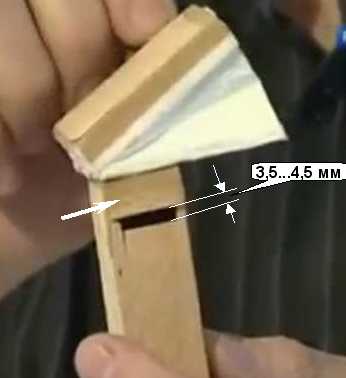

Сообщение от Efim21 Посмотреть сообщение
Что посоветуете?
1. Приклеить на свое место к резонатору мелкую планочку - обозначена на фото стрелкой. Низ планки должен совпадать с низом колодки с образованием щели шириной 0,5 мм. Воздух при закрывании мехов должен поступать в эту щель и попадать на острие.
2. Дуть нужно нежно, просто выдыхая, не в мехи, а в отверстие колодки резонатора.
3. Звук регулируется смещением планки со скосом так, чтобы размер от ее острия до щели был в указанных на фото пределах. Планка со скосом окончательно приклеивается после регулировки. Резонатор должен быть герметичным по всем боковым и нижним швам.
Свисто́к Га́льтона — акустический излучатель, работающий по принципу свистка (рассечение воздушного потока клином, расположенным рядом с акустическим резонатором).
См. также http://www.chipmaker.ru/uploads/post...1447862386.jpg .
