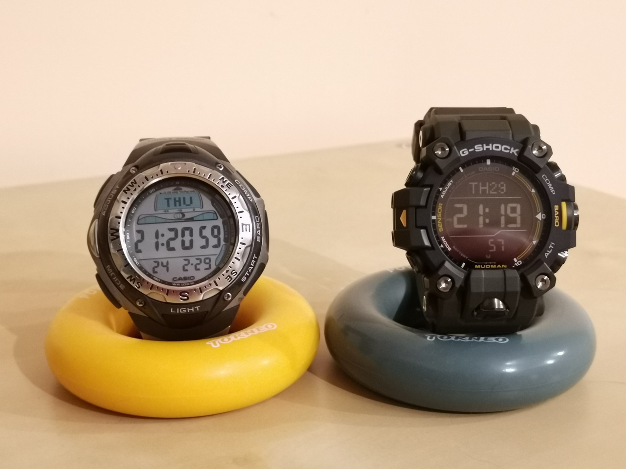

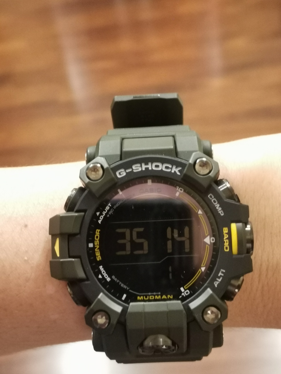

Прикупил тут себе GW-9500 на замену своим стареньким SPF-40, которые от возраста растеряли всю герметичность. Подскажите, может кто в курсе, какой модуль там должен стоять? Эти в сервисном режиме показывают 3514, а на крышке написано 3553. При этом все функции работают, проблем нет.
Покупал не у официалов, там нет в зеленом цвете и в целом что-то с ценами у них вообще беда

Модуль на крышке - это "железо". Номер на дисплее - "софт". Один и тот жсофт может ставиться на разные касиовские железки.

Номер на модуле 3514. Номер 3553 это, если не ошибаюсь, номер руководства пользователя. Вот ссылка на видео с разборкой часов.
