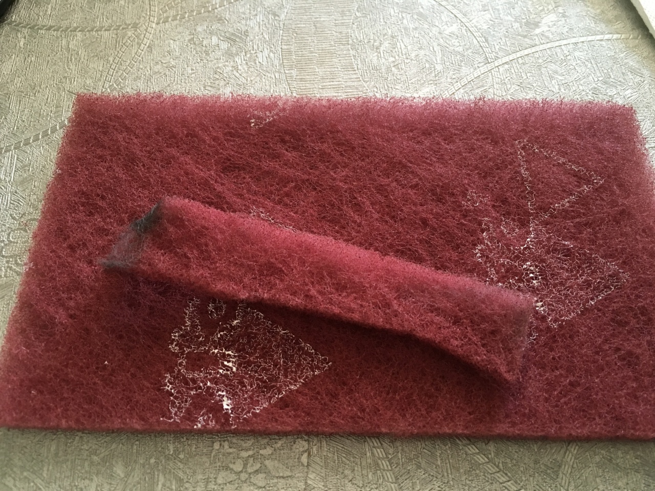

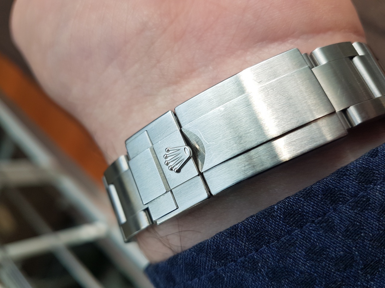

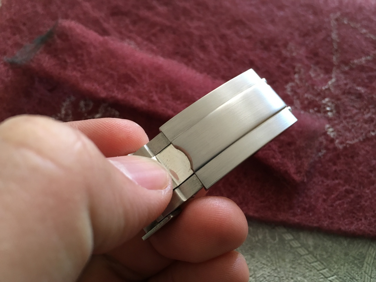

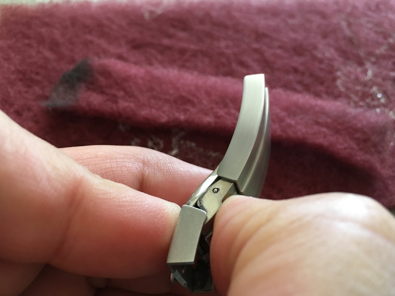

В общем наткнулся на видео в инете как делают сатин на металле.
И так как есть подтертые поверхности на брайтах, решил проверить.
Заехал в магазин запчастей Русь (не реклама) и купил вот такую губку. Стоит около 120 руб вроде. Взял дома вот такую бляху и решил проверить как работает. Потер и получилось супер. Сатин как заводской. Фото ДО на брайтах не сделал, ступил чавота, но итог как и было с новья. Глубоких царапин так сходу не убрать конечно, сперва нужно будет шлифануть и полирнуть до ровного зеркала и уж потом сатин делать. Но потертости и мелки царапки восстанавливает на ура эта губка. И не надо нести часы на полировку если не сильно затерты. На субмаринерах и гмт да и везде где сатин , можно самому дома сделать за пять минут.
Может кому полезно будет
Для примера на фото показал грани бляхи, они были зеркальные как на оригинале, так же центральная полоса на самой застежке, тоже как в оригинале была полированная гладкая. Затер ради эксперимента

по фотографиям мало понятен эффект. Не очень на заводской сатин похоже.

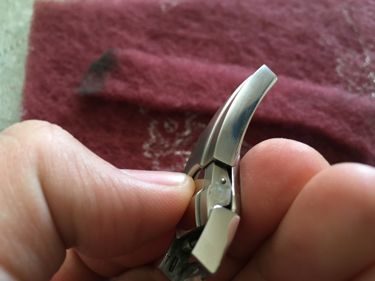

Ну вот так может лучше для сравнения. Не забываем еще о разных марках стали

на втором фото - не похоже на изначальное сатинирование...
даа - можно так, но не стОит - если бы за 120 руб и усилий так у всех получалось - никто бы к AD и не ходил...
Сообщение от Walther77 Посмотреть сообщение
а вот тут уже ближе - но стОит помнить о полном разборе браслета..

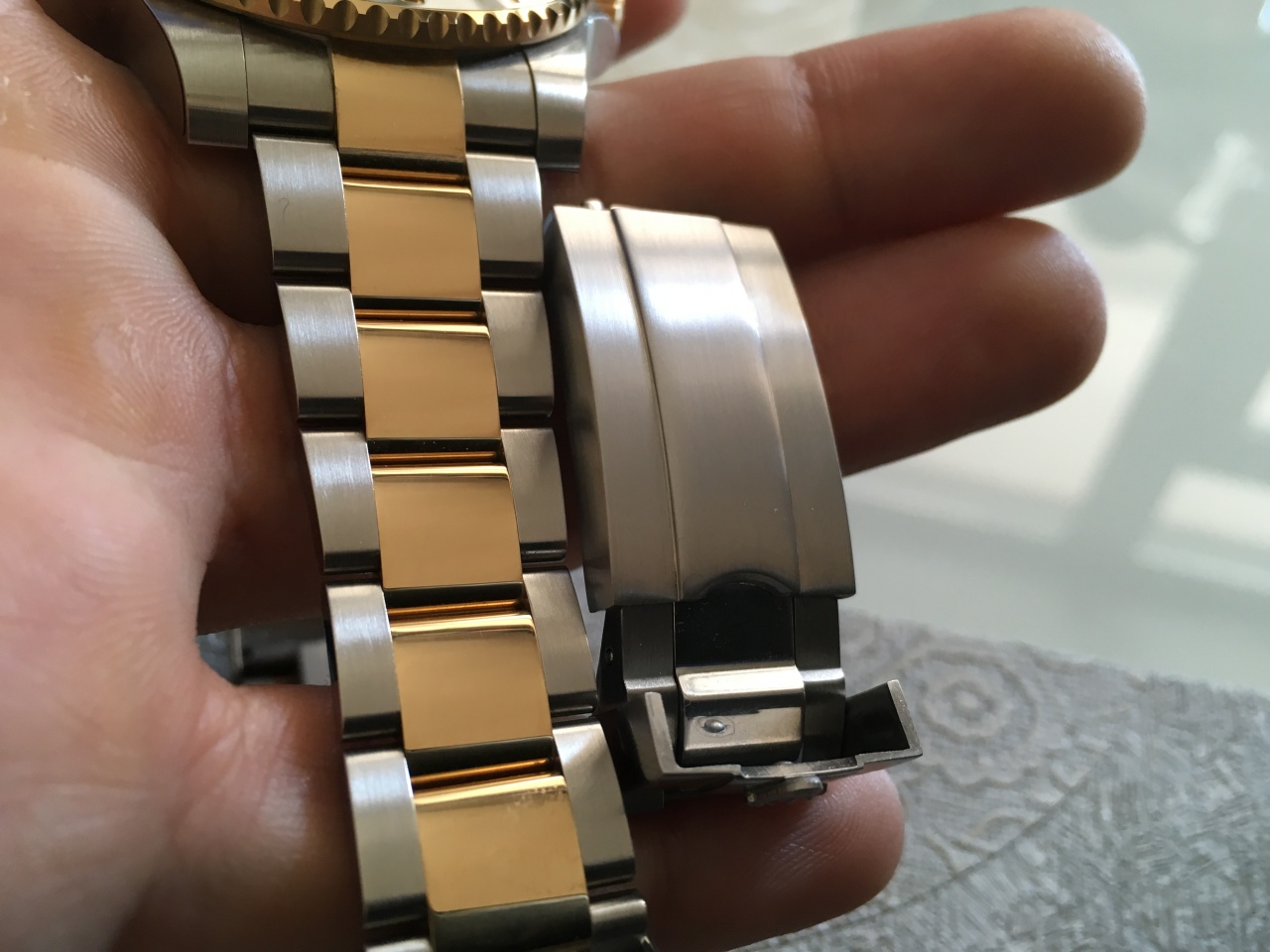

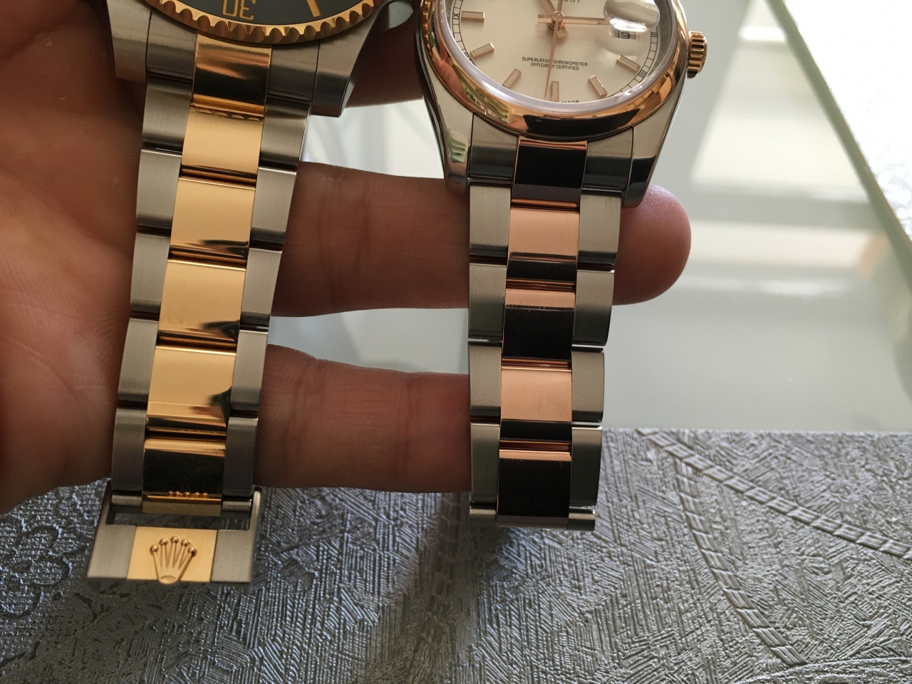

Тут как бы я никому не навязываю ничего, я показал только свой экперимент. Так же убрал несколько затертостей на браслете другом, на роликах. Браслет не разбирал а только лиш заклеил все не обрабатываемые поверхности. Вот пример .
Еще для сравнения. Субы новые а джасты нет.
Кому как ,но на мой взгляд очень похоже на заводской
ID:	2134926   Нажмите на изображение для увеличения
ID:	2134927   Нажмите на изображение для увеличения
Если бы макро сравнительное, то двух мнений уже не будет
